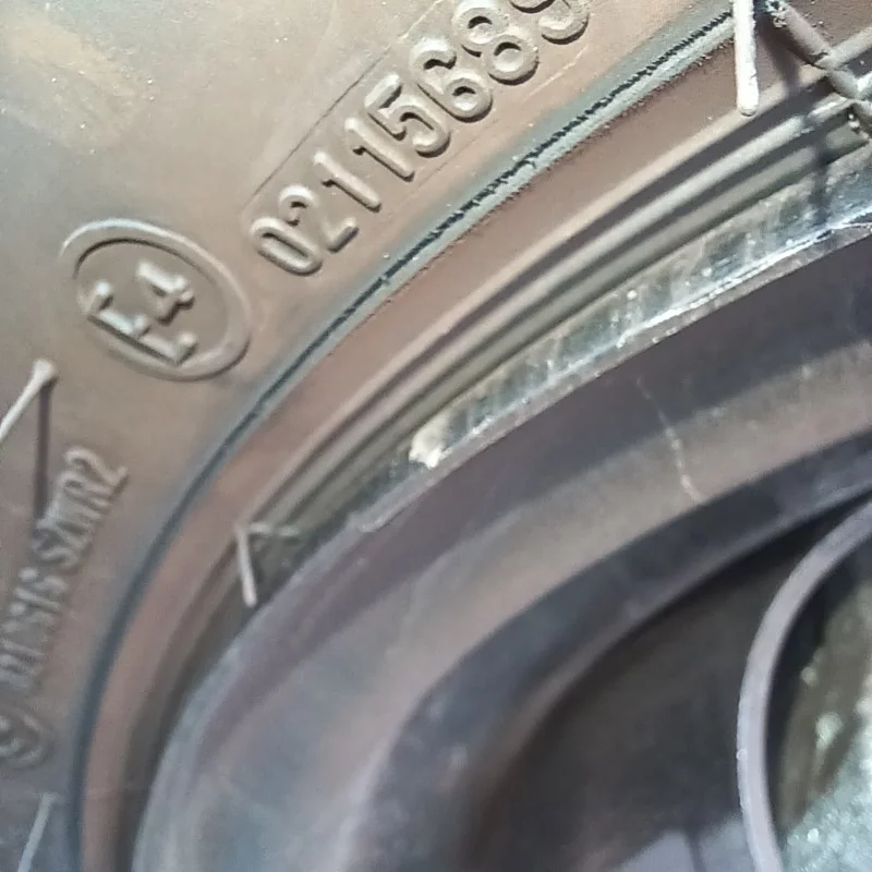

■ HABE ein Reifen/ Radzierblenden Problem ❗️ erkannt mit der originalen Stahlfelgenbereifung, bestückt mit der Original Radzierblende an der Vorderachse:
•Beschreibung: mir ist immer wieder, nur an der Vorderache, das tw. abgecknickte Ventilgummi aufgefallen, das durch eine leicht verdrehte/ versetzte Radzierblende verursacht wird. Habe wie üblich routiniert die Abdeckung wieder mittig versetzt angebracht...und ...nun?
Schon wieder! Mal links, mal rechts.?!
HEUTE, nach ca 2000km möchte ich gerade wieder die Radzierblende umsetzen...STOP !
Was ist denn das an der Reifenflanke ?
Bitte schaut mal nach, ob Ihr das bestätigen müsst, oder ob es nur an meinen originalen, scharfkantigen Radzierblenden liegt, die ich daher sofort " entschärft" ,bzw. entgratet habe...

Hat da die Radkappe leicht reingeschnitten? So hoch stehen die doch nicht. Bei mir bleiben die Kappen aber auch immer in der gleichen Position, keine Probleme mit den Ventilen. Ich fahre Reifendruck 2,6Bar. Ich kann mir Dein Problem nur mit niedrigem Luftdruck erklären.
Genau das habe ich erst bei näherem Hinschauen erkannt, Bild ist ein " MAKRO", checke morgen mit Manometer den eingefahrenen Fülldruck...dachte mal wieder, die Fahrweise...Bei uns sind viele und schnelle, oft enge Kurven, die zum Kurvenspaß verleiten...jetzt vereiteln die Reifen etwas meine Kurvenhatz...
Sieht für mich auch danach aus, dass der Reifen zu stark gewalkt hat und dann die Radkappe berührt und sich dort etwas abgescheuert hat.
Höherer Luftdruck sollte helfen. Wenn ich mich recht erinnere hatten wir die paar Wochen am Anfang 2,8 Bar auf die Trennscheiben gemacht. Aber hat sich auch nicht wirklich schön gefahren da es in jeder Kurve von hinten gequietscht hat und der Spring trotzdem massiv über die Vorderachse geschoben hat.
