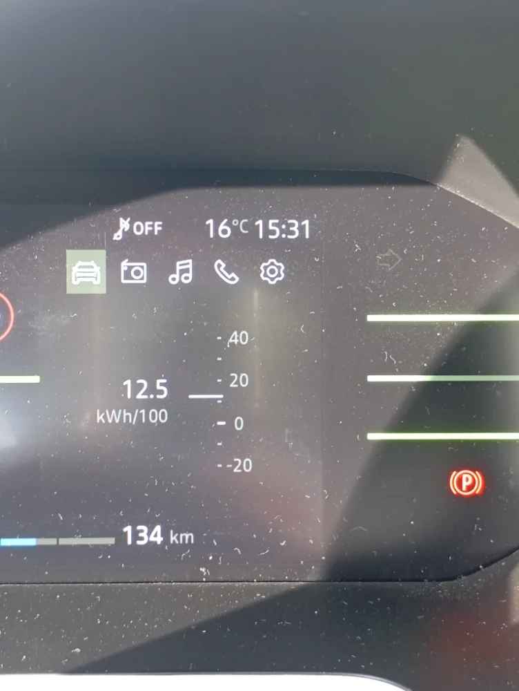

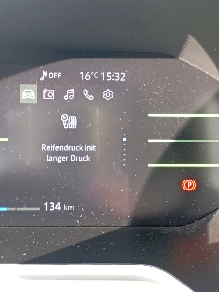

Reifendruck initialisieren machst du im Fahrdisplay im Menü Auto. Ich könnte mir vorstellen, das du initialisieren musst , weil die Temperatur gerade deutlich höher ist als vor einer Woche. Ich habe das schon oft bei andern Autos gehabt. Wenn die Reifen im Herbst geprüft wurden und es wurde sehr kalt, hat sich temperaturbeding der Reifendruck stark verändert. Das geht natürlich auch von kalt nach warm und wir hatten ja diese Woche teilweise 20 Grad Differenz.

Ich denke der Händler hat (hoffentlich) vor Übergabe den Luftdruck eingestellt und dann nicht Kallibriert. Es dauert bis die Fehlermeldungen kommt.
Erst mal Luftdruck prüfen, dann initialisieren und wahrscheinlich passt dann alles.

Zuerst war ich immer im weiteren Menü in der Einstellung "Fahrzeug".
Muss also im Reiter "Fahrzeug" nachschlagen. Das klappt auch nur, wenn die Zündung an ist, sonst wird es einem nicht angezeigt.
Ich hatte gar nicht erst die Einstellung gefunden.
