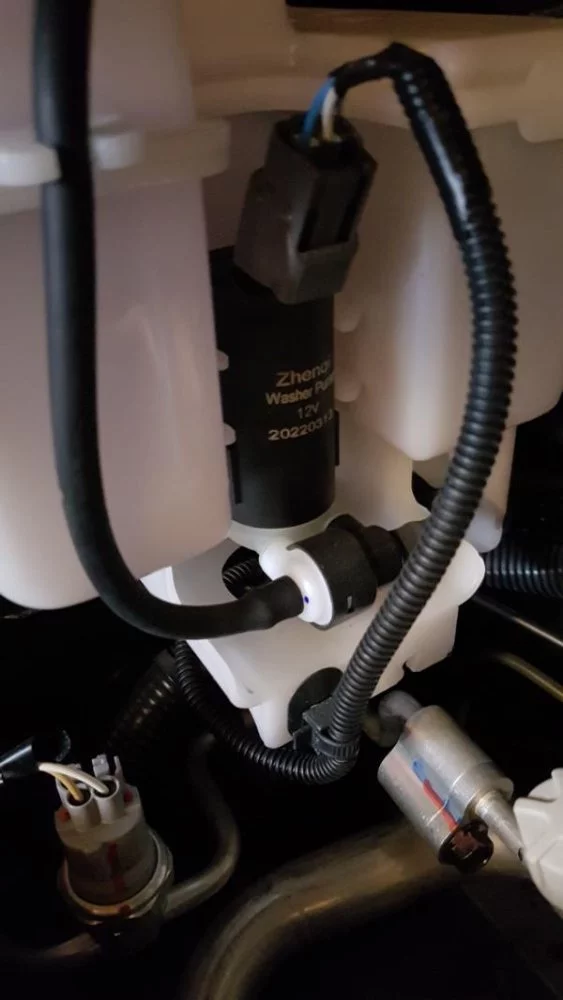

Wenn die Pumpe wirklich läuft, würde ich unten an der Pumpe den Schlauch zur Haube mal abziehen, und von einer 2.Person mal sprühen lassen, vlcht. ist die Düse verstopft. Man kommt da ja gut dran, das is ja kein Problem! Beim Abziehen NICHT einfach am Schlauch zerren, sondern diesen mit einem flachen Schraubendreher abschieben! Beim ziehen verjüngt sich der Durchmesser und dann geht er noch schwerer ab!

Läuft wieder. Leitung war geknickt. Achtung beim Öffnen und Schließen der „Motorhaube“. Der Schlauch hat so viel Spiel dass er leicht umknicken kann z.B. unter der hinteren Dichtung zur Windschutzscheibe. Muss mal schauen wie ich die Führung hier verbessern kann. Ist nicht optimal so.
