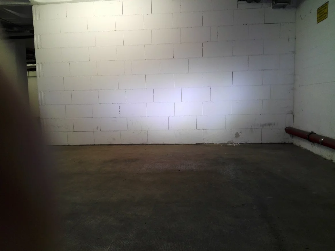

Wie hier schon angemerkt sind im Spring2 nun kleinere Scheinwerfer verbaut, die mit nur einem Leuchtmittel HB3 für Abblendlicht- und Fernlicht betrieben werden. Beim betätigen des Fernlichtes hört man zumindest im Stand deutlich einen Spiegel oder Linse umklappen. Zugelassene LED Leuchtmittel gibt es noch nicht.
Die Leuchtstärke empfand ich am Anfang gar nicht so schlecht - aber das Gelb der Scheinwerfer im Unterschied zum Tagfahrlicht störte extrem (wie auch schon viele andere im Spring1).
Bin daher gleich auf Osram Night Breaker gewechselt die es bei HB3 allerdings nur in +150% gibt (sonst ja auch in +220% möglich).
Der Farbtemperaturunterschied ist nun deutlich geringer und somit erträglicher.
Da ich den Austausch gleich nach einem Tag gemacht habe - hatte ich nicht viel Nachterfahrung mit den originalen Halogenlampen.
Mit den Night Breakern hatte ich dagegen gleich den Eindruck das der Lichtkegel deutlich zu niedrig war.
Da ich sowieso kurz danach in die Werkstatt mußte - ließ ich das gleich checken.
Der Meister meinte dann nur das die Scheinwerfer deutlich zu tief und falsch eingestellt waren.
Ich hoffe das hatte sich nicht nur durch meinen bloßen Lampenwechsel ergeben.
Mit dem nun höheren Leuchtkegel ist es auch deutlich besser.
Allerdings ist die Seitenausleuchtung echt mies - vorn hui aber seitlich fast nichts.
Eine italienische Serpentinenstrasse sollte man mit dem Spring besser nicht bei Nacht befahren.
Auch für die Großstadt könnte es an Abbiegungen deutlich mehr Ausleuchtung sein um Fußgänger und Radfahrer besser zu erkennen.
Irgendwie hatte ich beim Vorführwagen mit den normalen Lichtern fast den Eindruck das die seitliche Ausleuchtung besser und insgesamt homogener war. Kann natürlich sein das die Night Breaker durch die Linse jetzt extrem nach vorn knallen und an den Seiten extremer abfallen - vielleicht wechsle ich versuchsweise nochmal zurück auf die Originalen.

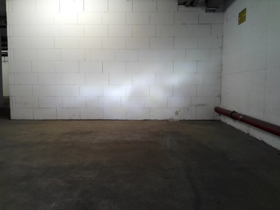

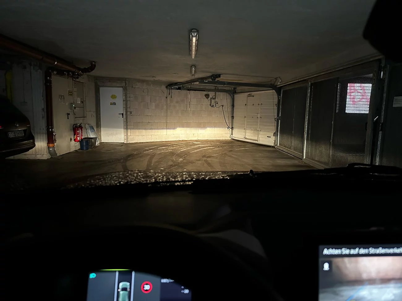

1. Bild die Originalen am Vorführer ( Lichtkegel auch hier wohl zu tief - Entfernung ist fast identisch) )
2. Night Breaker (frisch eingestellt - gefühlt deutlich weniger seitliche Ausleuchtung - aber auch nicht exakt gleiche rechts/links Position in der Garage und Belichtung daher nur vage Einschätzung )

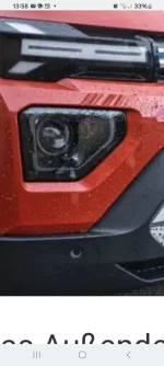

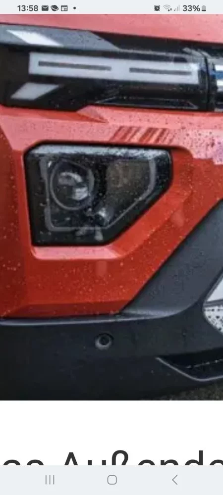

Ich habe mich aufgrund dessen , das man überall vom schlechten Licht beim Spring liest, auch schon wegen anderer Lampen umgeschaut( Auto wird ja erst im Januar zugelassen). In der Bedienungsanleitung steht es dürfen nur Hb 3 Birnen mit max55Watt und UV Schutz benutzt werden wegen eventueller Schäden am Kunststoffglas der Scheinwerfer. Welche Lampen hast du genau genommen? Wieviel Watt hatten die Originalen? Es gibt glaube ich nur 60 Watt.

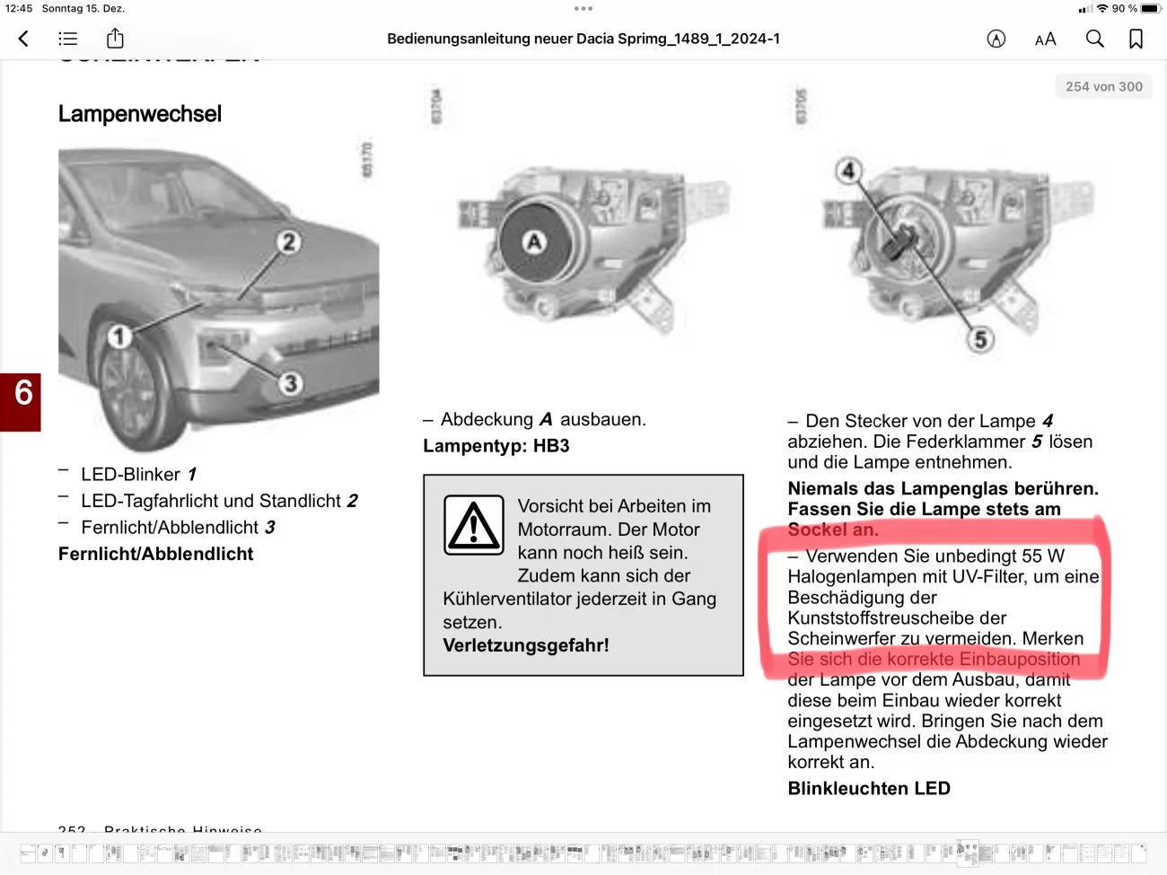

Abblend- und Fernlicht mit einem einzigen Leuchtmittel, Fassung HB3 12V 55W realisiert.
Die Abwärme* könnte auch wieder über die Langlebigkeit dieses Komplett- Ellipsoid- Scheiwerfer- Sytem entscheidenten Einfluss gewinnen. An diesem Kriterium* würde ich ansetzen, um eine Verbesserung und/ oder Entlastung zu erzielen. . .

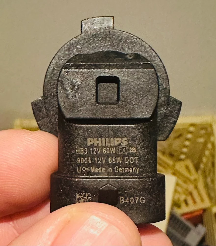

Blöd ist dann nur wenn man HB3 55W in die offizielle Bedienungsanleitung schreibt und dann selbst Philips 60W oder sogar 65W reinbaut als Hersteller - nehme an es ist ein Druckfehler copy/paste vom Vorgänger die 55W. Original ist eine Philips HB3 60W (65W ?) 9005 ,Made in Germany verbaut.
Ich finde nur no name HB3 mit 55W ( wo aber nicht ersichtlich ist ob es nur ein Beschreibungsfehler ist da man die Verpackung nicht sieht)).
Bei Osram/ Philips alles 60W was es an HB3 gibt.
Ich denke auch das es ein Schreibfehler ist, ich habe auch nur 60 Watt gefunden und zum UV Schutz gar nichts
