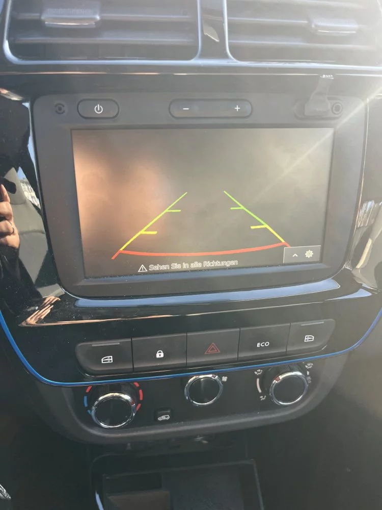

Hi Leute, ich hänge mich hier mal dran.
Ich habe seit ein paar Tagen das Problem, dass das bild der Rückfahrkamera komplett schwarz ist (s. Bild). Ich starte das Auto ganz normal, lege den Rückwärtsgang ein, und das bild ist bis auf die Begrenzungslinien schwarz. Sporadisch schaltet das Bild beim Einlegen des Rückwärtsganges gar nicht erst um und es bleibt das Hauptmenü des Medianav zu sehen.
Habe bereits testweise alle Stecker vom Medianav getrennt und neu verbunden, leider bleibt der Fehler. Kennt jemand dieses Problem und weiß ggf. eine Lösung?
Natürlich könnte auch die Kamera selber kaputt defekt sein! Es muss nicht unbedingt an der Leitung liegen. Aber mit Durchgangsprüfer mit einfachen Multimeter würd ich die Leitung prüfen oft piept es sogar von vorne bis hinten einfach nen Kabel nehmen zur Not auch Lautsprecherkabel

Hast Du schon probiert das Medianav neu zu starten mit 5 Sek den Ausschalter drücken? Ist was anderes als Stecker ziehen. Wurde hier schon mal empfohlen.
Habe ich vorhin probiert, leider keine Verbesserung.
Morgen versuche ich mal mit dem Multimeter etwas zu messen. Wie komme ich denn am besten an die Kamera ran? Kann man hinten einfach die innere Kunststoffabdeckung an der Heckklappe abziehen?

5 bis 10 Sekunden den Ein/Aus Schalter gedrückt halten und das Media Nav bootet neu. Danach ist der Schwarze Bildschirm weg. Oder halt : Erst abwarten bis Navi gebootet hat und dann Rückwärtsgang rein :)

Ich war nun bei einer anderen Werkstatt und wer hätte das gedacht: das Kamera ist defekt. Neues Teil wird bestellt, Lieferzeit allerdings unbekannt...
EdTi
kurzes Update:
Hatte Anfang April den ersten Termin in der Werkstatt zum Tausch der Kamera.
Ergebnis: geht immer noch nicht, Fehler bleibt bestehen. Autohaus war dann erstmal ratlos und hat nochmal bei Renault/Dacia angefragt. Letzten Montag dann der neue Reparaturtermin, diesmal wurde das Radio getauscht.
Ergebnis: Rückfahrkamera geht wieder. Das Problem kam also vom Media NAV.
