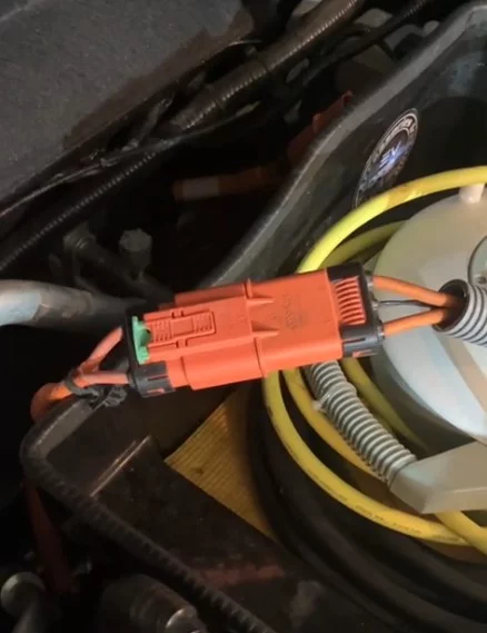

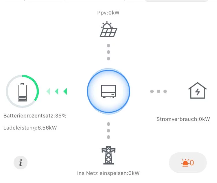

Hallo Zusammen,
also es funktioniert, ich kann den Spring direkt über den Hochvolt Heizungsanschluss an den Hybridwandler hängen und Bidirektional mit bis zu 7500W (300V bei 25A) von meinem Hybrid Solar Wandler in den Spring und vom Spring raus ins Solar Wandler -> Haus/Netz Strom verschieben.
Ist auch nicht aufwendig und teuer, man muss es nur zusammenschließen. Der Hybridwandler nutz den Spring dann wie eine Hochvolt Hausbatterie. Der Hybridwandler sollte allerdings auf den Batterietyp Bleibatterie umstellbar sein, sonst will der einen BMS Can, den man ihm nicht geben kann. Im Blei Modus, kannst die obere und untere Batteriespannung selber angeben und der Hybridwandler berechnet selber den SOC. Im Spring muss man allerdings die Zündung an lassen. Erste Stufe reicht. Sonst ist das HV System nicht aktiv.

Hallo Zusammen,
Hi Tino,
Interessant, so ein Setup! Genau so drückt man die verluste deutlich.
Der gesamte spring ist ja sowieso billiger als ein Heimspeicher 🤔.
Gerade auch laden von der PV in den spring müsste einen phantastischen Wirkungsgrad haben.
Jetzt nur noch irgendwie die Zündung automatisch aktivieren 😁.
Welchen hybrid Wechselrichter hast du denn?
Hast du noch eine Bezugsquelle für den Hochvolt Stecker?
@Tino
mal ne Frage welchen Leitungsquerschnitt haben denn die beiden Aderleitungen am Stecker?
Denn bei 7,5 kW Lade/Entladeleistung sollten die ja entsprechend dimensioniert sein.
Die Hochvoltheizung zieht bei mir max. 2kW, wäre dann fast die 4-fache Leistung die über die Adern fließen.

@Tino
Ich glaube die Heizung im Spring kann max. sogar 4kW. Muss mal messen.
Aber mir wäre das auch zu heiss.
Bin halt kein Draufgänger🥴
KlingKlong
Es kommt noch hinzu dass viele Verbraucher einen reinen Sinusstrom benötigen,
wobei nicht klar ist was da an die Heizung raus geht. Es gibt ja keinerlei Unterlagen
von der Hochvoltanlage.
Der Graubereich ist mir auch zu heikel, auch wenn ich mit dem MG5 V2L habe, aber
auch dort gibt es Mutige. Die Kabel haben einen Widerstand zwischen PP und PE.
Das sind beim Mg Kabel 2000 Ohm um 2300W zu ziehen. Da haben ein paar findige
schon herausgefunden wenn man den gegen einen 470 Ohm tauscht, man bis 7000W
ziehen kann.

Hallo Zusammen,
Vielen Dank für den Test und das Teilen der Info!
Die Garantie/ Gewährleistung mal außen vor gelassen, ist das eine interessante Sache!
Vor allem das Laden über Deinen Hybridwechselrichter ist attraktiv:
- der dürfte einen besseren Wirkungsgrad als der des Spring haben.
- die Abwärme bleibt im Haus
- mit ~400V Gleichstrom sind die Leitungsverluste geringer als bei 230V
Und vor allem:
Wenn ich das richtig verstanden habe, kannst Du exakt den PV-Überschuss in den Spring laden.
Also ob nun zb 2,1 oder 4,2kW übrig sind, geht der Überschuss komplett in den Spring - ohne Anpassung des Ladestroms am Ladeziegel/ Wallbox.
Das ist eine super Sache.
Beim Entladen ist die Sache weniger attraktiv:
Bei aktiver Zündung verbraucht der Spring aus der Erinnerung ~250W.
Pro 24h würde der SpringAkku also ~5-6kwh ungenutzt verlieren.
Da sollte man schon einen hohen Hausstromverbrauch haben, damit sich das einigermaßen lohnt.
Ab 3kW Leistungsentnahme würde dieser Verlust dann immerhin nur 10% ausmachen.
Die AkkuAlterung wird sich wahrscheinlich deutlich stärker bemerkbar machen als bei einem „Haus-Akku“, weil sie ja eine unterschiedliche Zellchemie haben:
Im Haus werden in der Regel wesentlich zyklenfestere LiFePO4-Akkus genutzt.
Aber Dein Aufbau zeigt:
Es ist möglich.
Und das macht für mich den Gedanken attraktiv, den Spring nach Ende seiner komfortablen Nutzung fest verkabelt und abgemeldet auf dem Hof stehen zu lassen.
Falls Du die Möglichkeit hast: prüfe bitte, ob der Spring auch während des ungewöhnlichen Ladens/ Entladens die Zellen balanciert. Zwischen höchster und niedrigster Zellspannung sollten dann nicht mehr als 0,01-0,02V Differenz liegen.
