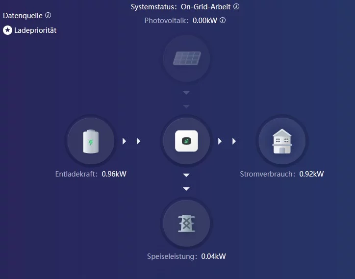

hier ein paar schöne Bilder :)
Hier sieht man sehr schön, dass der Netzbezug auf Null geregelt wird wenn der Spring dran hängt und die Entladeleistung dem Stromverbrauch angepasst wird. Noch ist die PV nicht aktiv.
