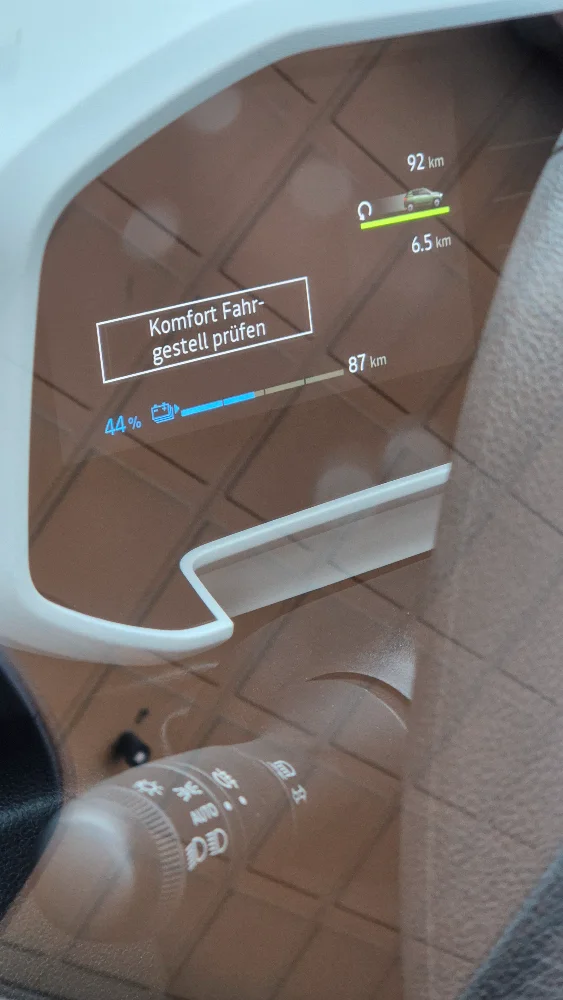

Aber bevor ich ganz oben war kam eine Meldung im Fahrerdisplay fast über den gesamten Anzeigebereich im eckigen Rahmen und in gelb, Ich brauche in diesem Bereich eine Lesebrille, konnte nur kurz lesen Störung und Kontrolle.oder so ähnlich, wollte rechts anhalten und da war die Störung wieder weg.
Hab keine Störung im Fahrverhalten gehabt.

Ich kann mir denken, daß er da kurz vor Überhitzung/Überlastung der elektrischen Bauteile warnt. Da fließen in dem kleinen Motörchen schon ganz nette Ströme! Ist nur eine Vermutung.
Sehe ich genauso, er wird vor der bevorstehenden Überlastung gewarnt haben.
Der Motor ist zwar mit 45/65 kW angegeben, aber eigentlich hat der Motor nur eine Dauerleistung von 19 kW. Die 45/65 kW werden nur durch Leistungsüberschreitung erreicht, wobei die Flüssigkeitskühlung dafür sorgt das die Wärme vom Motor abgeführt wird und er so auch bei Überlastung nicht direkt durchbrennt.
Der Motor ist zwar mit 45/65 kW angegeben, aber eigentlich hat der Motor nur eine Dauerleistung von 19 kW. Die 45/65 kW werden nur durch Leistungsbeschreibung erreicht, wobei die Flüssigkeitskühlung dafür sorgt das die Wärme vom Motor abgeführt wird und er so auch bei Überlastung nicht direkt durchbrennt.
Ich hab mir sowasschon gedacht, d.h. lieber nicht nochmal ausprobieren,
Passieren, kann da nicht viel. Wenn mann es übertreibt, dann kommt irgendwann die Schildkröte im Display. Das ist dann gleichzusetzen mit einer Leistungsreduzierung die den Motor vor Schaden bewahrt.
Das passiert auch wenn der Akku unter Null leergefahren wird, dann kommt es auch zu eimer Leistungsreduzierung um dem Akku nicht zu schaden.
