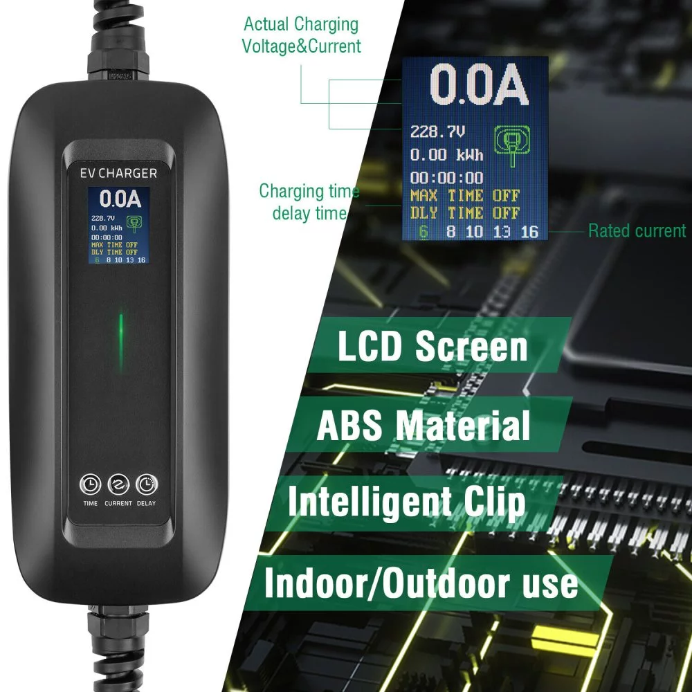

Laden mit einstellbarem Ladeziegel
- Welche Bezeichnung hat dieses Gerät zum einphasigen Laden ?
...gerne Bilder, Typschild, CE Kennung wegen Erdungsthematik an flexibler, unstatischem Hausanschluss ?!

Es ist ein 6-16A Ziegel mit Einstellmöglichkeit von Ladedauer und Ladebeginn-Verzögerung (Letzeres ist bekanntlich ziemlich nutzlos beim Spring)
Ich mag ihn und hätte gerne einen zweiten in Reserve, weil ich Ladesstrom UND Dauer einstellen kann und die geladene Energie ablesen kann, aber ich finde gerade kein Angebot für einen gleichwertigen Ladeziegel zu einem vertretbaren Preis.
