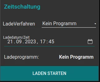

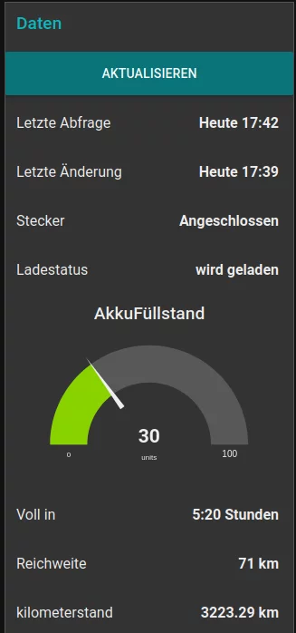

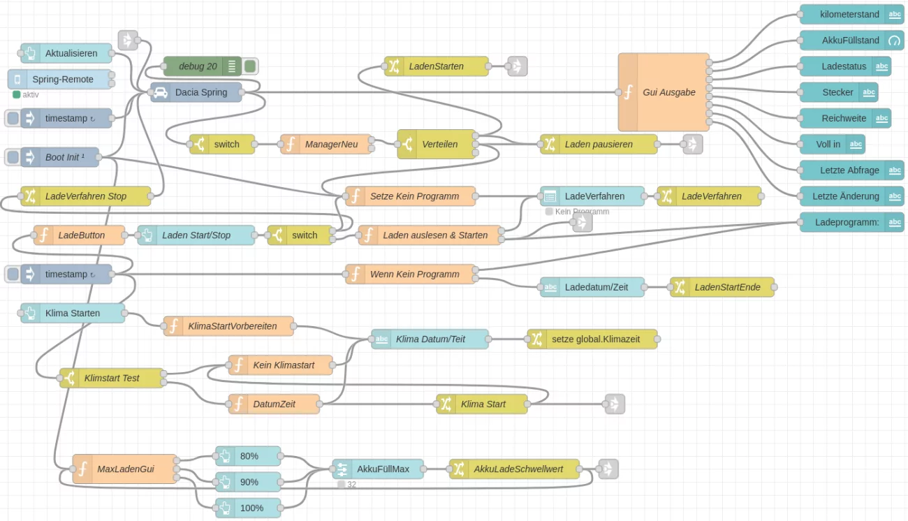

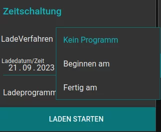

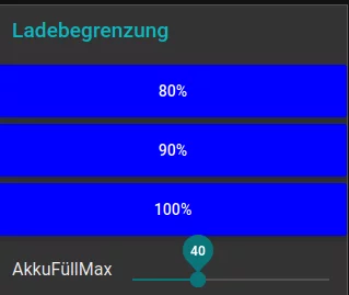

In Ermangelung einer vernünftigen app zum Steuern vom Laden des Springs habe ich was eigenes geschrieben. Es kann folgendes:
  • Aktuellen Status ablesen (Angeschlossen, Ladezustand, Akku-Füllstand, km, Reichweite)
  • Ladebegrenzung von 0-100% einstellbar, wobei es feste Buttons für 80%, 90% und 100% gibt
  • Laden sofort anstoßen
  • Laden ab (Datum & Uhrzeit). Zu den angegebenen Daten fängt er an zu laden.
  • Laden bis (Datum & Uhrzeit). Zu den angegebenen Daten ist der der Akku geladen. Aktuell wird bis zur Volladung berechnet. wenn also nur 70% eingestellt sind wird ist er zu früh fertig. Das wird noch behoben werden
  • Klmaanlage sofort starten
  • Klimaanlage ab (Datum & Uhrzeit) starten
  • Auf Knopfdruck werden die Daten aktualisiert, ansonsten alle 15 min
Das kann im Quellcode angepasst werden, so wie alles andere auch. Ich hoffe nur wenige Fehler zu haben. Ansonsten bitte melden. Ich habe die node-red app installiertauf meinem Mobile. so wird kein Tunnel benötigt um mit dem Server auf meinem orangepi 3 zero zu kommunizieren. Der pi hat ca. 25 eur incl. Versand gekostet. Das ist alles was man investieren muß um besser das Laden & Kliemen(?) zu managen. Schaut euch die Screenshots an, dann bekommt ihr einen kleinen Einblick. In den nächsten Tagen werde ich den Quellcode hochladen falls Interesse besteht.
