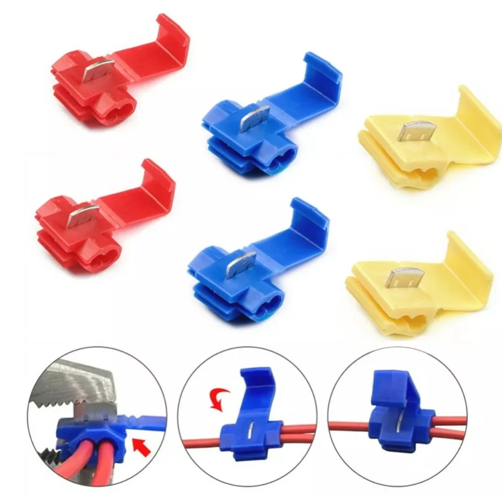

Da ich kein Freund von Stromdieben bin und neben dem Sub auch noch andere Sachen nachrüsten möchte hab ich mir Gedanken um eine gesicherte Stromversorgung gemacht. Im Verteiler im Motorraum ist ja noch reichlich Platz vorhanden so dass ich dort ein 6 Fach Sicherungsverteiler installiert habe. Zu Befestigung nutze ich eine Nut im Gehäuse. Hierfür habe ich am Verteiler eine kleine Führung gebaut welche dort einrastet.
