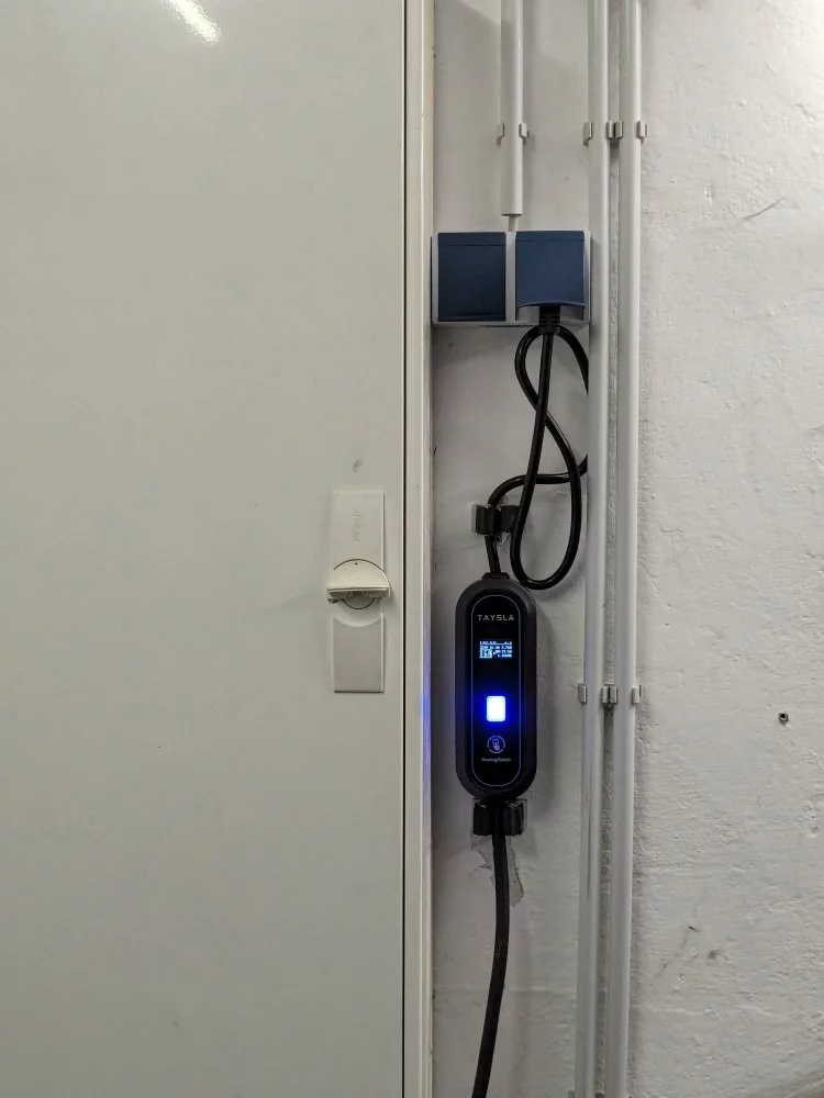

Den Ladeziegel (Taysla) habe ich fest an der Wand montiert, so dass das Aus- und Einstecken nur einmalig vorkommen wird. Vielen Dank an @launacorp für die Inspiration. Mit dieser Vorgehensweise können die Kontakte nicht "ausleiern".
