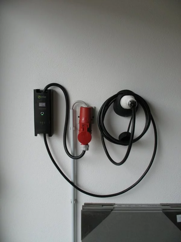

Einfach eine CEE Steckdose in die Garage legen (lassen) und eine mobile Box dort anschliessen ist die einfachste Lösung.
Man braucht jetzt zwar nur eine Phase, aber ist auch für später ausgerüstet. Die Preise liegen teilweise unter 400 Euro.

@Dracula: so ähnlich sieht meine Lösung ebenfalls aus. Halt ohne KFW-Förderung - aber praktikabel.
Nur habe ich mich für den Juice-Booster entschieden (mit ein paar - für mich sinnvollen Adaptern und Verlängerung), um damit auch auf längeren Strecken flexibel laden zu können. So ist bei meinem bevorzugten Nordsee-Ziel z.B. eine CEE-32 Dose vorhanden, bei mir zu Hause aber nur eine CEE-16. Weil da auch der - temperaturüberwachte - Schuko-Stecker dabei ist, könnte ich im Notfall auch bei der Verwandtschaft mal laden.
Auch wenn die Anschaffung hier etwas teurer ist, das ist mir die Flexibilität wert.

Mit wieviel kw lädt man dann ?
Das hängt davon ab ob du eine CEE 16A oder eine CEE 32A verlegst. Bei 16A sind es 3,6kw pro Phase maximal, bei 32A 7,2kw.
Allerdings sind die 32A Leitung ein neues Problem, da nicht überall machbar und wenn meist mit separatem Zähler und neuer Leitung
von der Strasse. Kommt für mich nicht in Frage. Mir reichen die 3,6kw völlig. Das wären 7,5Std. für eine komplett platte Batterie in der
Nacht.
