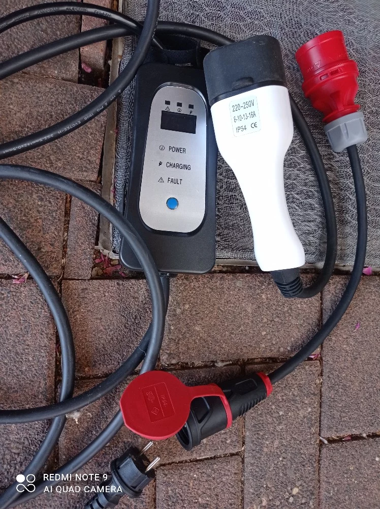

Ich habe es zwar zig mal gelesen, verstanden, vergessen u. wieder gelesen, u. wieder von vorn, nun bitte ich nochmal um kurze Aufklärung. Angeschlossen an einer 11kw Wallbox 3-phasen 16A wird der Spring mit wieviel kw max geladen? Auf Papier kann er mit 6,6 KW ...Und mit so einem einstellbarem Ziegel ?

Also ganz einfach, wer eine 32 A Leitung zur Verfügung hat, auch gerne CEE, der kann mit 6,6kw laden, da der Spring nur eine Phase benutzen kann.
Wenn aber eine 16A Leitung zur Verfügung steht, dann nur etwa die Hälfte.
CEE 32 A = 22kw / 3 =7,3kw theoretisch bei einer Phase
CEE 16 A = 11kw / 3 =3,6kw " " " "
oder auch so
16 A * 230 V = 3,6kw
32 A * 230 V = 7,3kw
Aber da die meisten keine 32A haben sondern nur 16A müssen wir mit 3,6kw rechnen das wäre ca. 1 Std für 20km - beim Fahrprofil (Km) meiner Frau. Ich müsste täglich 3 Std laden für meine 60 km. So würde sich der SoC immer zwischen 40% und 70% bewegen, angeblich wäre das für die Batterie "gesund" Sicherlich kann man das noch erweitern auf 20, 30% bzw. 80, 90% aber das +/- im Mittelbereich ist ideal.
