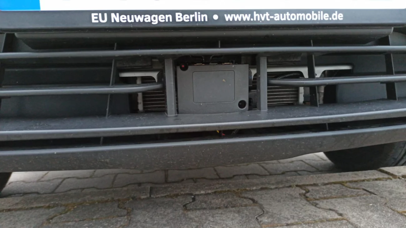

Der Kasten ist ein Radar sensor.
Man kennt von hinten die Parkpiepser, die arbeiten mit Ultraschall, vorne arbeitet der sensor mit Radarstrahlung. Diese ist bedeutend schneller und hat mehr Reichweite.
Man kennt diese Art von Messungen von "Radarfallen" da die Polizei früher auch immer so die Geschwindigkeit von einem Objekt ermittelt hat.
Der spring ermittelt im Prinzip die Geschwindigkeit mit der man gegen eine Mauer oder ein anderes Hindernisse fährt.
Der Sensor sollte immer sauber sein, insbesondere Blätter und Schnee sollten entfernt werden.
Wenn der sensor verdeckt ist sollte das System bei einer selbstprüfung das merken und abschalten.
Wobei Radar Strahlung auch durch Kunststoff o.ä. durchgeht.
Tatsächlich abschiermen kann man ihn nur mit Metall. Hier sollte eine alufolie schon fast ausreichend sein.
Im Supermarkt öffnen die Schiebetüren auch mit Radar.
Dort kann man z. B. einstellen das nur auf Große Objekte geschaltet wird und vögel, Katzen usw. Ausblenden.
Genau wie querverkehr, da kann man sagen das nur Objekte die grade aus, direkt drauf zu laufe erkannt werden.
Fährt man zu schnell auf ein paar schilder und lenkt oder blinkt noch nicht denkt das Auto es gibt gleich ein Unfall.
Daher vielleicht mal versuchen eher zu blinken. Vielleicht auch wenn es nur eine Kurve ist und keine Kreuzung
