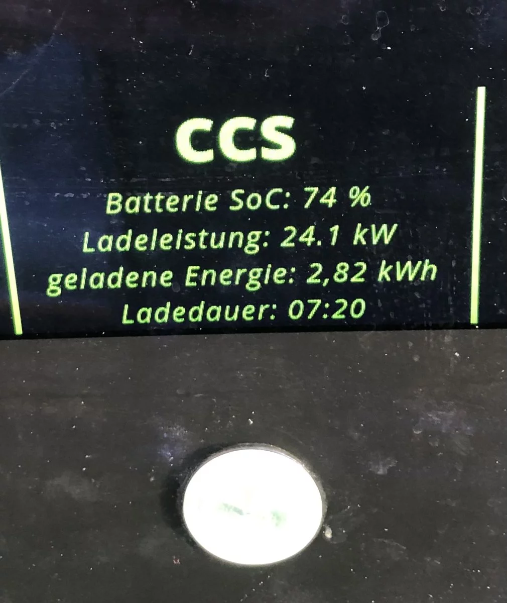

Gestern beim ALDI:

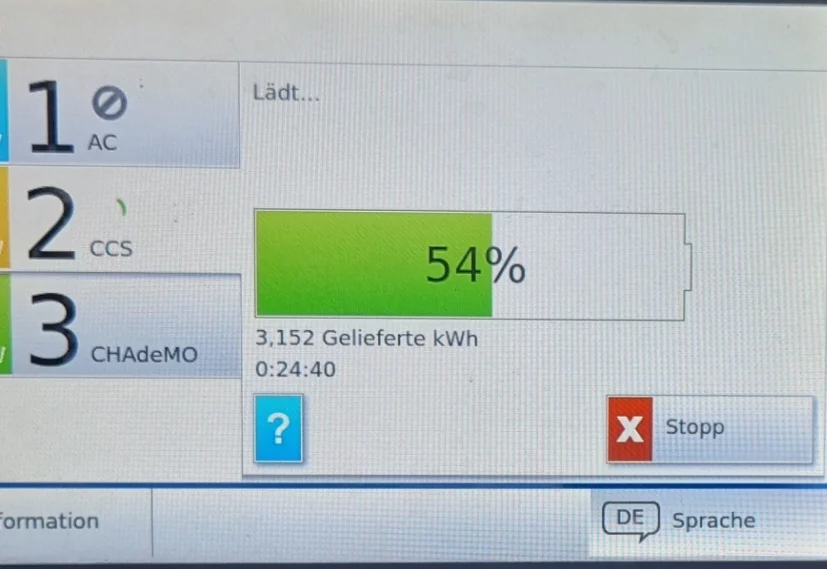

Ging mir ähnlich:
CCS IKEA 3,49kw in 41min. (=5,1kW/h) von 73auf87%, bei 0Grad und 8min. Fahrzeit zuvor
Und ich war die ganze Zeit allein an der Säule.

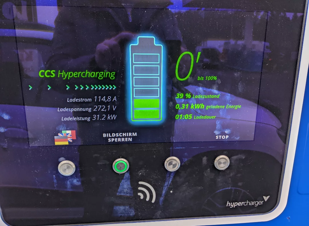

Habe heute unseren Spring auf einer Strecke von ca. 300km überführt. Habe zwei Stops gemacht. Das war der Erste:
Also mit über 30 bei knapp 40% Stand gestartet. Mitten drin Mal bei über 20 und bei 90% wo ich aufgehört habe waren es 12.
Bin vorher eine Weile Autobahn gefahren. Es war -2 Grad kalt.

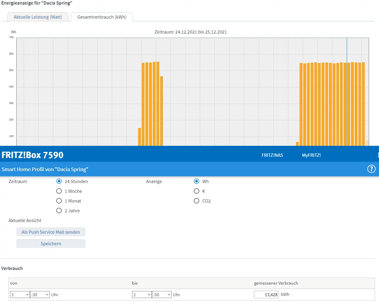

Zuhause an der Schuko Steckdose scheint er aber immer gleichbleibend zu laden:
Er fängt langsam an, und endet langsam. Screenshot: 10a - Reicht mir in der Regel

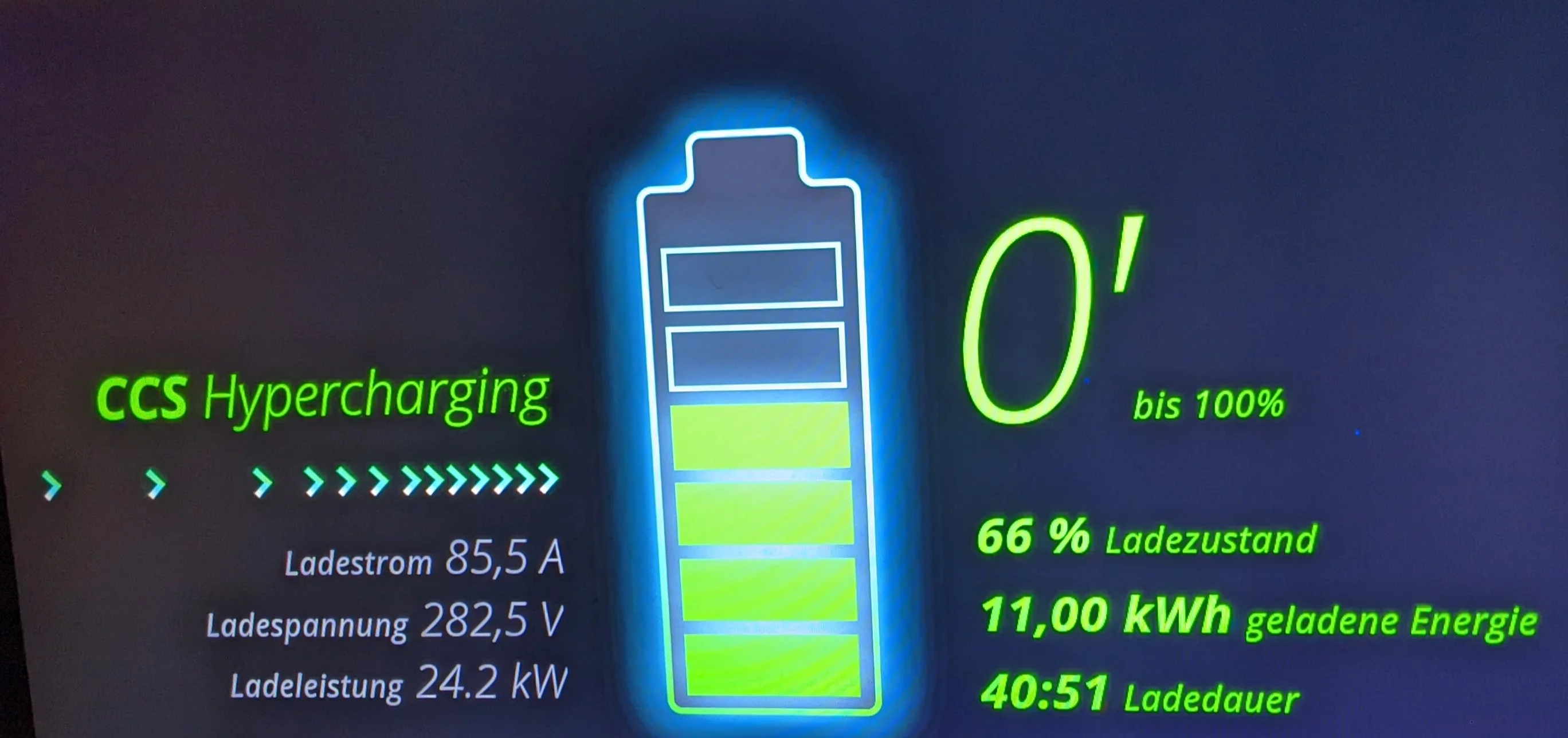

Das mit dem warm fahren ist definitiv so. Hier bin ich auch ein kurzes Stück Autobahn gefahren und habe nochmal nachgeladen. Vorher mit kaltem Akku bin ich nur auf 14kw gekommen. Hier mit etwas gefahrenem Akku dann schon deutlich mehr. Das kann man ja auch überall nachlesen, das dass so ist. Darum haben die premium-Fahrzeuge eine „vorkondizionierung der Akkus“. Das bedeutet, dass wenn der Tesla weiß, das gleich eine Ladung ansteht, er schon den Akku vorheizt um auf Temperatur zu kommen.
