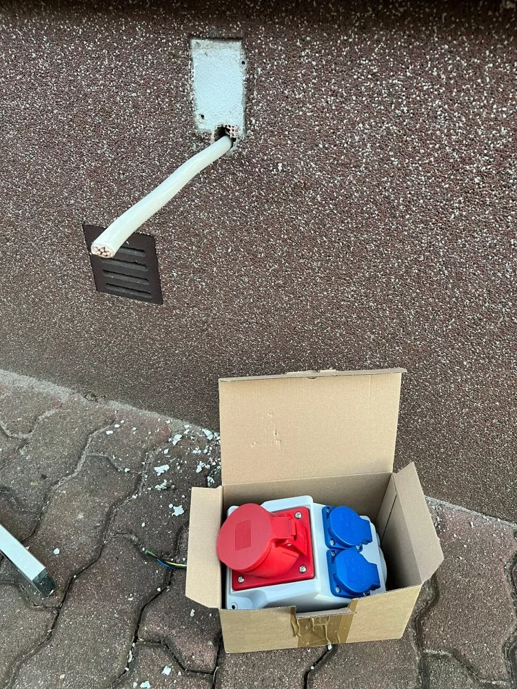

Ich will aber meine 32A CEE auch nutzen wenn ich Gäste da habe, die sich sonst immer nicht trauen mit ihren E-Auto herzukommen.
Na das hättest du dazu sagen müssen. Ich würde auf jeden Fall erstmal den Elektriker kommen lassen, bevor man die 22kW Wallbox anschafft. Die muss nämlich genehmigt werden beim Netzbetreiber und zusätzlich muss natürlich auch die Hauselektrik darauf ausgelegt sein.
Das mit der Elektrik (und auch Genehmigungen) lasse mal meine Sorge sein. Es sind direkt 5x6mm² über 12m Länge: HV zur Dose.
Du sagtest, dass es das "Ladegerät, das Auto und die Starkstromdose interessiert". Da es aber auch noch einige andere Aspekte zu beachten gibt, habe ich dich darauf hingewiesen. Wenn du alles bedacht hast und/oder das Risiko fehlenden Versicherungsschutzes oder von Strafzahlungen eingehen möchtest, ist das natürlich "deine Sorge" ;)
So, die 5x 6mm2 liegen
