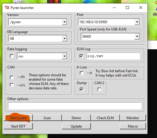

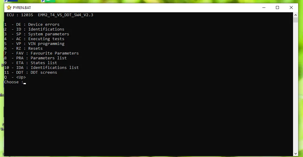

Pyren öffnen

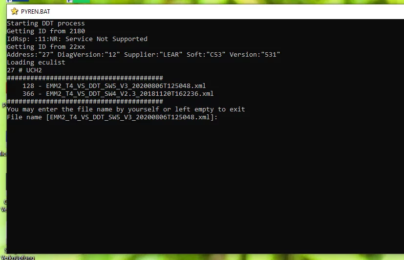

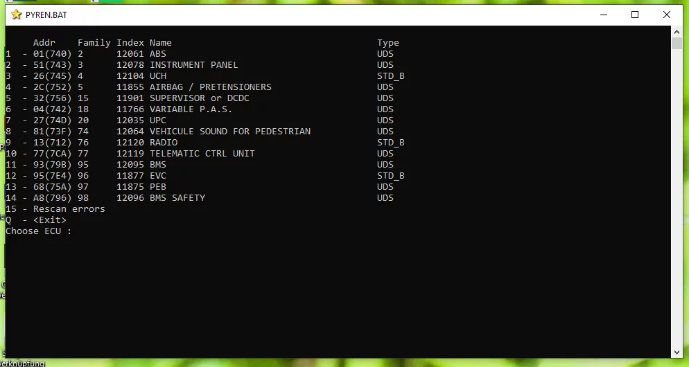

Dann Steuergerät auswählen, in diesem Fall 7
Dann 11 DDT screens
In dem dann folgenden Screen Eingabe leer lassen und mit Enter bestätigen

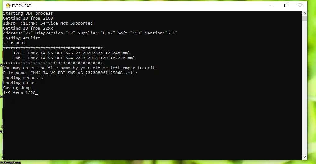

Dann werden die Daten geladen, kann ein bisschen dauern und es läuft ein Counter ab. Ist bei jedem Steuergerät verschieden groß. Im 7er etwas größer.

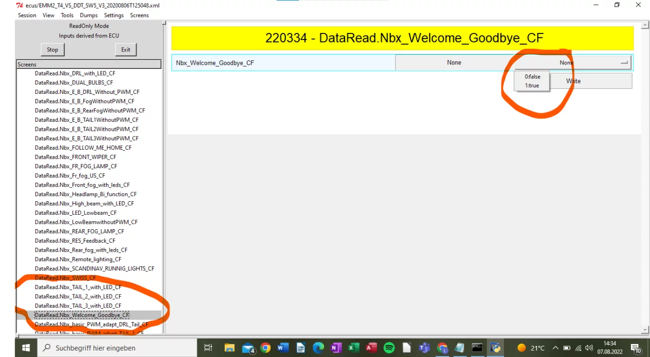

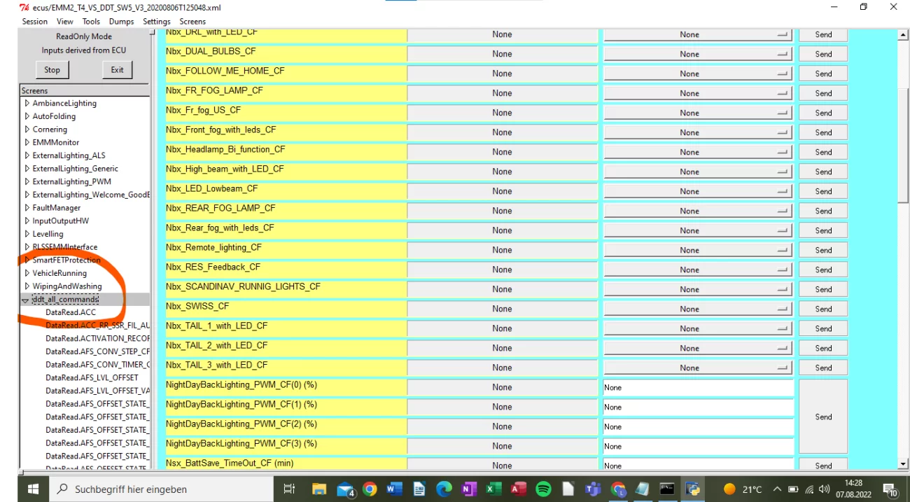

In diesem Fenster links ddt_all_commands auswählen und runter scrollen
Bis man bei Follow me Home bzw Welcome/Goodby ist

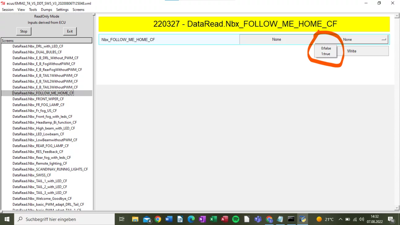

Den Wert hier auf True setzen und Write klicken.
Darauf folg noch eine Sicherheitsabfrage, diese mi yes bestätigen (davon hab ich kein Foto)

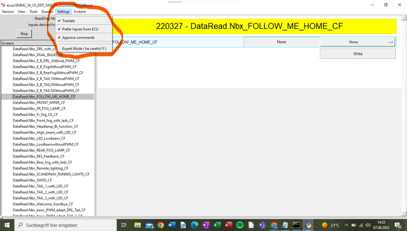

BEFOR man auf Write Klick muss man natürlichsten bei Settings expert aktivieren, sonst kann man nur lesen
Ich warte nach dem Klick auf Write immer ein Augenblick ab bevor ich weiter mache damit der Dongle in Ruhe arbeiten kann.

Es war bei mir ein wenig anders im Menü.
Ich hatte unter dem Punkt XBG – KWID ZE nicht die Auswahl UPC-EMM.
Ich habe die Fahrzeugauswahl auf All gelassen und mir den Punkt UPC-EMM dann rausgesucht und dort auch EMM2_T4 gefunden.
Der Rest war dann wie beschrieben.
Zusätzlich habe ich noch die Beleuchtungszeiten erhöt, von 4,67 auf 60 und von 30 auf 60 Sekunden.
Das ist genau unter Nbx_Welcom_Goodbbye_CF .
Nsx_Wait_Goodbbye_CF ist die Zeit nach dem abschließen des Spring.
Nsx_WGS_TM_CF ist die Zeit nach dem aufschließen des Spring.
