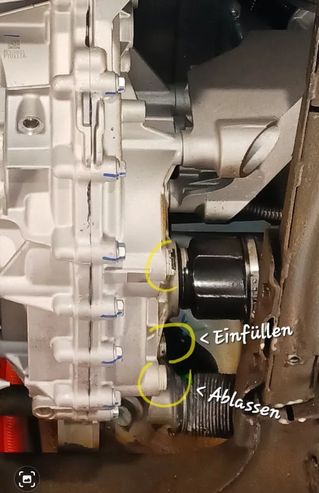

Ölwechsel am Dacia Spring:
Kein Trick , dennoch aus meiner Sicht auch wichtig.
TIPP: 0,85l 75W-140 Getriebeöl

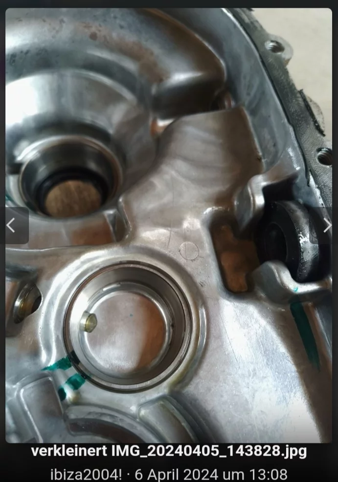

Nach den aktuellen Recherchen und Bilddokumenten hier im Forum, gerne mal 🔍nutzen, zur Getriebegestaltung und Auslegung gibt's hier auch leider den Trick mit dem innenliegenden , großen Dauermagneten, um die entstehende Reibungspartikel an einem NICHT zugänglichen Ort zuhalten. Früher wurde das über eine Ölablassschraube Mit Dauermagnet realisiert, beim Ölablassen sozusagen die zerstörerischen Reibungs-Partikel mitausgeleitet... mit dem klaren Vorteil zur Beurteilung des "aktuellen Verschleißgrades" und schlimmsten Falles ...mit Kleinen Zahnradspitzen und/ oder Ausbrüchen .
Das geht beim Dacia Spring leider nicht, es bleibt Alles im Inneren...raffiniert.

Als Einfüllöffnung vom Getriebeöl haben die Springs auch nur eine Plastikschraube-richtig ärmlich! Da hat es wohl für Metall nicht mehr gereicht, sonst wäre er einen Tausender teurer geworden.
Ich halte hier einen Kunstoffschraube sogar für schlau. Da Getriebeöl nur selten nachgefüllt werden muss, wird sie auch nur selten geöffnet. Dafür zerstört sie nicht gleich das Getriebe wenn der grobmotorige Hilfshandwerker sie schief einschraubt ;)
Seit wann wird auf den denn Rücksicht genommen?
Wenn es nicht so ein Phantasiegewinde wie bei Mercedes ist, gibt es kein Hindernis, die Schraube mit einer aus Metall und mit Magneten zu ersetzen.
Getriebe mit ...Inbus Metalleinfüll und mehrere Ablassschrauben am 65er , schon extrem...sogar ohne O- Ring , nur klassisch konisch dichten...d.h. nach "Richtig-Festziehen" kommt undicht, aufpassen.
