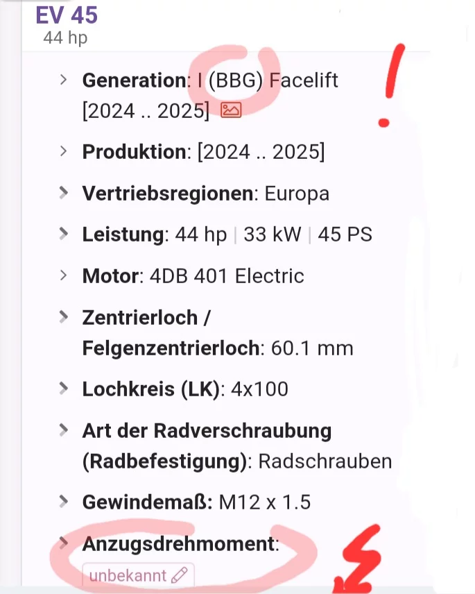

Hallo, inzwischen ist der Fahrzeug Typ zu" BBG " gewechselt.
Dazu gehört die EG Betriebserlaubnisnummer aus Ziffer K in der Fahrzeugbeschreibung Teil 1, oder ehemals alter Fahrzeugschein.
Bitte hier mal mit berücksichtigen als Voraussetzung für jegliches, angebautes Zubehör, wie z.B. gerne Zubehör Rad/ Reifen-Kombinationen oder ClimAir's, KmH usw.
Bitte mal hier diese neue e-*--*----/--*1234 konkret zum "Nachlesen" angeben, ist nun für alle neuen BBG 's Dacia Spring ab 10/2024 nachzulesen.🔍
Lg🎄
Anzugsdrehmoment...meist unbenannt, unbekannt, überbewertet:
Siehe Eintragung...Nm Wartung A oder B...
Ob BUS, oder SUV, nun ein BEV , Dacia Spring mit superdünnen, superleichten Stahlfelgen/ Felgen-Schüsselung, klasse.
Bei 110Nm mit kalibriertem Drehmomentschlüssel für die TYP Dacia Spring Typ "AFG " Fraktion sollte völlig ausreichen.
AUSREISEN würde zum Beispiel der Kegelsitz an der dünnen Stahlfelge aus der ersten Modellreihe bei rudimentärem Festziehen. Das Rad ist dann auch gerade in diesem Moment ...noch...fest gewesen.
Die Werkstätte deines Vertrauens hat dein Vertrauen bestimmt gut festgezogen. DIY er:innen sehen spontan einen kleinen Nachteil ohne kalibriertes Gerät.
Nach FEST 🎄...kommt Ab 💤, da ist die Felge an der Auflagefläche schon ganz platt...
Feliz Navidad🎄
