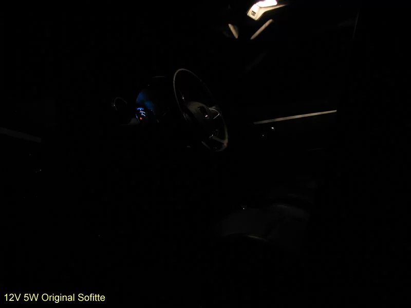

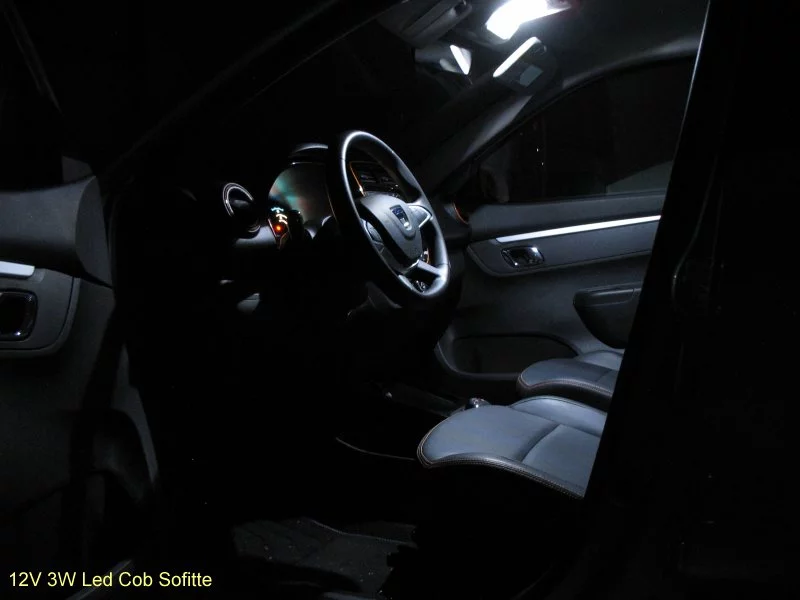

Es werde Licht.
Dracula
Allein durch den Ersatz der 5W Funsel durch eine 3W Led Cob Sofitte wird der Spring
zum Operationssaal.
Dracula
Ja, ich gebe zu, romantisch ist das nicht.
Aber, man kann wenigstens einen Liebesbrief vorlesen. :)
In meinem Touran ist die Innenbeleuchtung ähnlich hell, aber eher in Richtung Tageslicht.
Die hier sind eher kaltweiss.
Warum Cob Leds ? Weil die immer fast um den doppelten Wert heller sind als die die aus
fertigen Leds zusammengelötet sind. Bei den Cob's (chip on board) wird das Substrat erst
zusammengefügt und dann alles ummantelt.
Um die Abdeckung zu entfernen, KEINEN Schraubenzieher benutzen, dafür sitzt sie zu fest
(ansonsten ist das bei den Abdeckungen nicht so)
Also eine gebrauchte Kreditkarte an der hinteren Kante, also in Richtung Fahrersitz eindrücken
und langsam unter dem Plexiglas nach rechts ziehen bis zur Schmalseite, dann kann man sie leicht
aushebeln. Meine Sofitten haben 36mm Länge, die Kerze 37,5mm. Ich habe das Blech nahe dem
Schalter etwas nach vorne gebogen, damit sie fester sitzt.

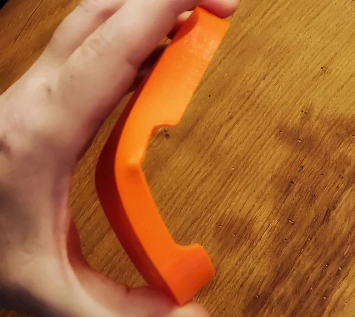

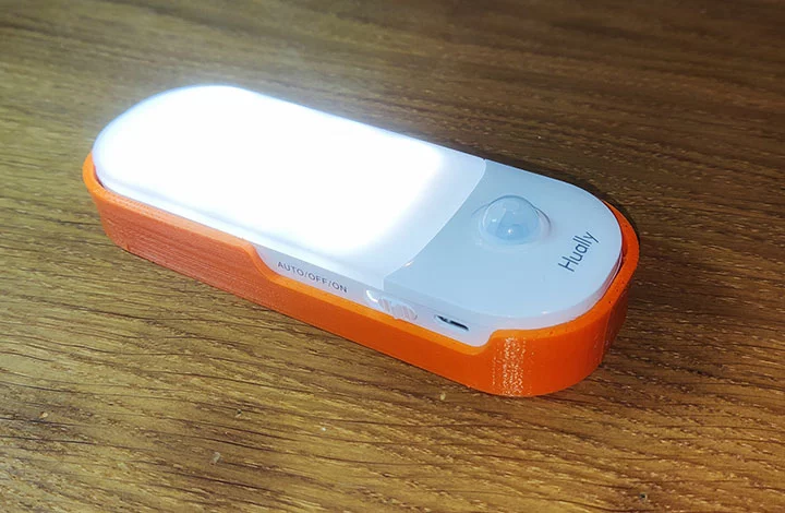

Weil es schon ganz schön DUSTER ist im SPRING, habe ich mir diesen Bewegungsmelder (Reglerstellung AUTO, passt auf Deutsch und Englisch :D ) geholt. Die zwei Magnete sind etwas schwach und ich wollte es in softem Plastik, nicht dass das Hartplastik am Kofferraum-Lack schrubbt.
Daher gemäß dem Look-Paket in Orange nun eine weiche Hülle mit zwei integrierten und stärkeren Magneten. Jetzt wird es Kofferraum schön hell, wenn ich das Ladekabel raushole. Weil das ganze nur magnetisch zusammengehalten wird, ist automatisch eine Taschenlampe an Bord. (meine Frau will das jetzt auch zu Hause im Kellerabgang - dann wird es wohl die harte Variante).
Geladen wird die Lampe per USB (Rausnehmen, zuhause laden oder per Powerbank oder über einen USB-Lader im "Zigaretten-Anschluss".
Für die Personen, die die 2. Evolution kaufen werden: Toi toi toi, dass eine Kofferraumbeleuchtung dabei sein wird.
Ich versuche noch eine Variante ohne Schrauben/Muttern zu konstruieren - klappt zwar mit Schrauben gut, bei m2 wirken die eigenen Finger jedoch riesig, und das nervt beim Zusammenbau der beiden Komponenten (neue Magnete einschließen).
Und dann Mal sehen, wieviel Lust der 3D Drucker hat...
Die Lampe an sich lag aber auch so schon die ganze Zeit im Kofferraum oder hing am Metall der Kofferraum-Öffnung (Magnet ist halt nicht soooo stark). Recht hell und der Bewegungssensor arbeitet auch nur, wenn es dunkel ist.
Recht simpel und das gefällt mir...
