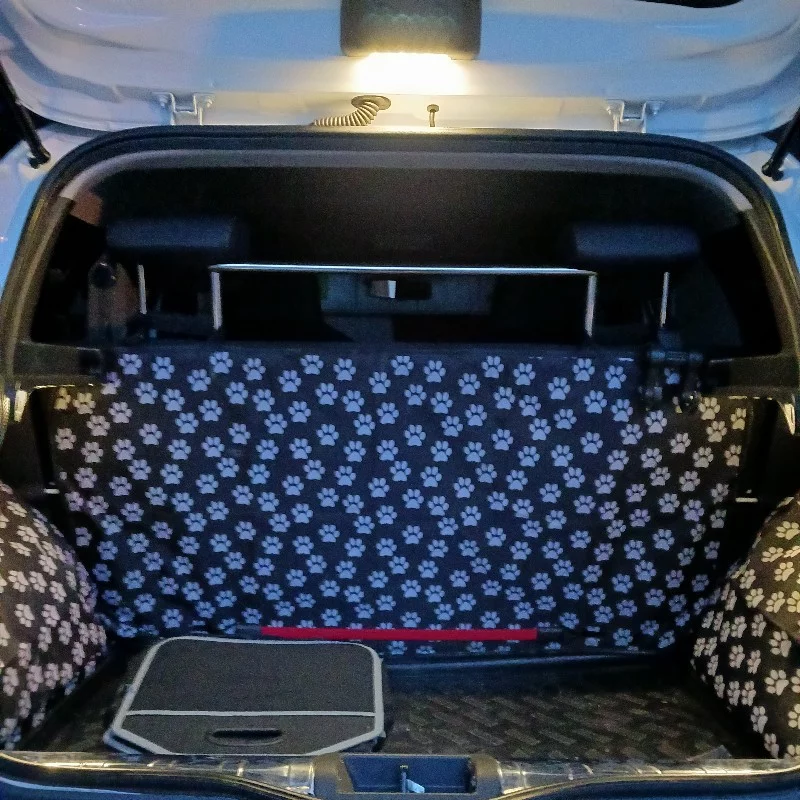

An die Metall EntstĂŒcke der Lampe. War die einfachste Lösung. Die meiste Arbeit macht das durchfĂ€deln unter dem Dachhimmel. Das wĂŒrde ich nicht nochmal machen wollen. Hat die meisten nerven gekostet. FĂŒr die Lampe im Kofferraum habe ich das Kabel unter den TĂŒrgummis an BrifahrertĂŒre und hintere TĂŒre unten verlegt. Nicht oben weil da die Fenster Seitenairbags sind die sind im Dachhimmel mit. Seitlich montiert. Deshalb unten verlegt.

Das gibt ja ordentlich Licht fĂŒr die hinteren Passagiere. Ich bevorzuge fĂŒr vorne aber weiterhin meine Lösung in der Lampe da so einfach und komplett rĂŒckbaubar und bis heute blendend hell.
Nachmachen werde ich es dennoch vorerst nicht, nicht nur wegen Zeitmangel sondern zwecks RĂŒckbaubarkeit. Lediglich die Lampe fĂŒr die hinteren Passagiere trickert mich bis heute. Eine evemtuell Lösung habe ich seit Wochen liegen, kam aber noch nicht dazu.

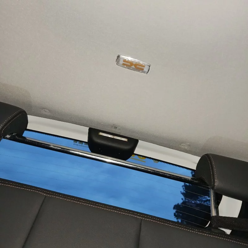

■Abhilfe: Zubehör " Schminkspiegel- NachrĂŒst" LED Einbau, sonst fĂŒr "fauweh od. raudi" verbaut, d.h Gummidichtung Kofferraumklappe oben entfernen, die "Einweg-beigen Dachklips" lösen um dann den Dachhimmel vorsichtig nach unten, nur fĂŒr den nötigen Einblick zur Dachantennenverschraubung zu halten...aufpassen auf bereits dort freiverlegte Kabel...
●nun, der ideale Platz fĂŒr diese Led mit geringer Einbautiefe ist die Dachhimmelwölbung direkt vor (!) dieser Antennenverschraubung
●Mit angefertigter Pappschablone und Kreide den Himmel mittig markiert, mit Cutfixmesser den Ausschnitt mit geĂŒbter Hand herausgeschnitten...passt.
Die fehlende 2 adrige Zuleitung, zusĂ€tzlich mit Gewebeband umwickelt, ca 1,25m, nach vorne zum Anschluss an die Innenleuchte. ● das habe ich als "Fleißarbeit" erlebt, da mein Zugdraht , von vorne nach hinten (!) sehr dĂŒnn zum "EinfĂ€deln unter dem Dachhimmel" immer wieder die Richtung wechselte ... es ist dort genĂŒgend Raum fĂŒr so ein paar KĂ€belchen...und der kĂŒrzeste Weg zur Erleuchtung...puuh...haha

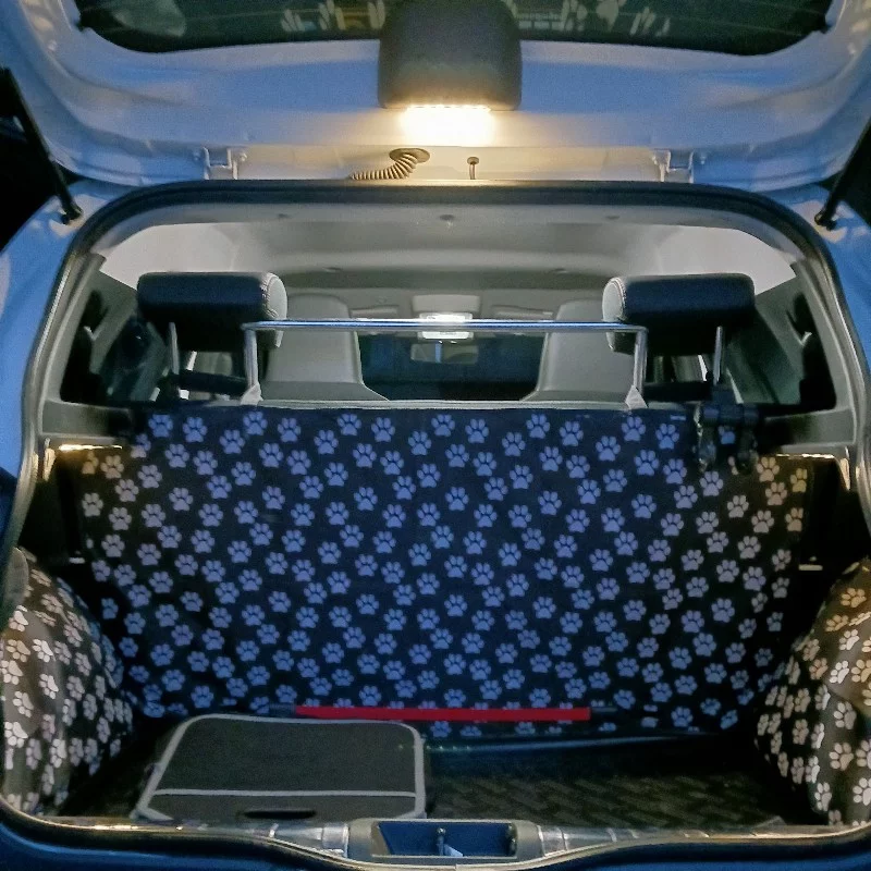

wie hast du denn den kofferraum erleuchtet?
man sieht leider die woelbung nicht, ich nehme an, die hinterbankbeleuchtung leuchtet vom fahrer weg, so dass dieser nicht geblendet wird?
Hallo Peter,
Ja beim RĂŒckwĂ€rtsfahren mit offenen TĂŒren, d.h. LED "hinten an" ist etwas gewöhnungsbedĂŒrftig grell...hell.
Nun, nach dem Schließen der TĂŒren mit Schaltverzögerung ist ein gefahrloses RĂŒckwĂ€rtsrangieren mit Blickrichtung wieder gefahrlos ohne Einblendung möglich!
...haha...sonst einfach aufm' Navidisplay das Live- Kamerabild verfolgen...neeee, quatsch!

Die "Extra- Extra "Leseleuchten nur mit LED Leuchtmittel UPGRADE werden zunĂ€chst nur ĂŒber den Massekontakt direkt, links und rechts einzeln geschaltet werden. Falls andere "SchaltbedĂŒrfnisse" entstĂŒnden, gibt's eine neue Lösung.
●Beachte immer die batterieschonende Dacia Steuerung, die sĂ€mtliche Leuchtmittel-Verbraucher nach "ZĂŒndschlĂŒssel abziehen" nach einem Zeitfenter x komplett spannungsfrei schalten. EASY
● der verwendete Kofferraum Kontaktschalter befindet sich nun in einer Aussparung im originalen Heckblech , wenn die schwarze Kunsstoffabdeckung* beim Fangriegel abgenommen wird, ist dort eine gute DIY- Möglichkeit fĂŒr mechanische BerĂŒhrungsschalter durch das darĂŒber einrastende SchlossgehĂ€use möglich geworden.
