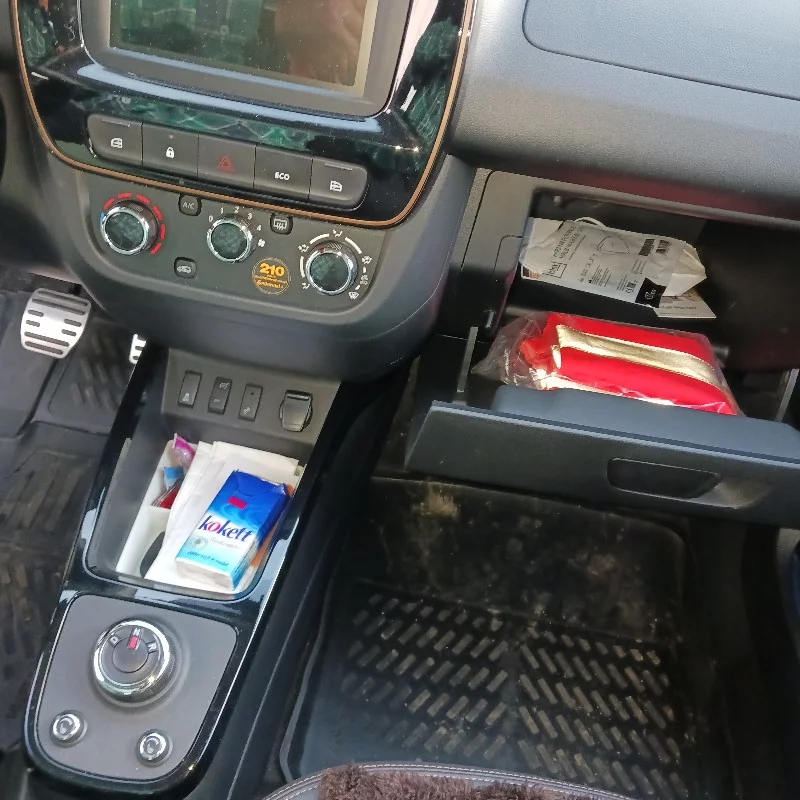

BITTE: Verschieben in Neuen Thread:Ich will den Thread nicht kapern, aber dieses Bild eben hat mein Interesse geweckt:
ist die Beleuchtung nachgerüstet oder Standard im 65er?

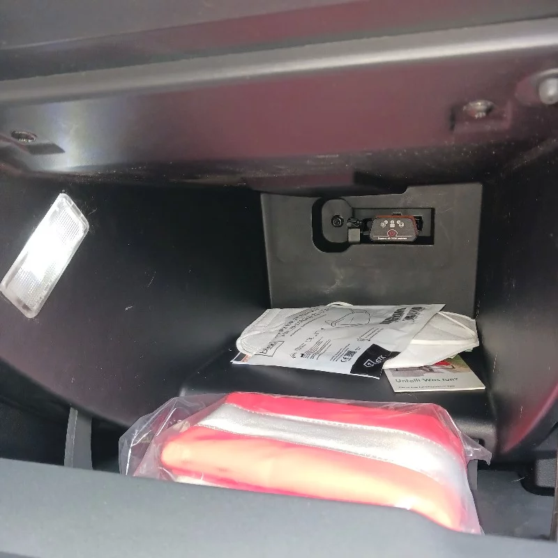

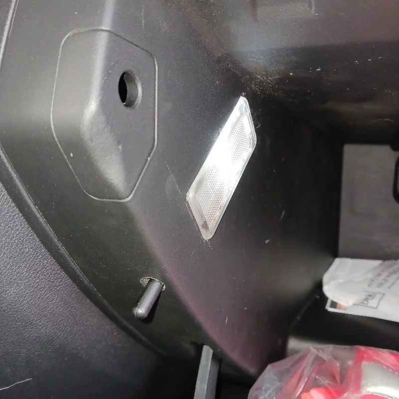

Nun, für diese "Dunkelkammer" konnte ich mich für ein gebrauchtes Bauteil vom Verwerter, aus dem PSA Konzern, genauer alter Citroen C5 Break, begeistern:
Hier ist der Betätigungs- Schalter im Einbauleuchtengehäuse gleich integriert. Der Einbau war dafür etwas anspruchsvoller, um die Einbaulage mit der minimal nötigen Hubbewegung des Stößel durch den Handschuhfachdeckel auszulösen...Alles Ausbauen, nachmessen, Schablone anfertigen, anzeichnen, heraus Fräsen...usw.
○ die elektrische Versorgung mit 2- adrigen 0,75mm² Kabel habe ich auch oben an der Dachinnenleuchte ,steckbar, angelötet und das Kabel rechts, gut angeklebt, unter der abnehmbaren A Säulenverkleidung (dafür Türdichtungskeder abziehen, Verkl.- Teil oben aus spez. Spreizklip lösen und Richtung Dach herausziehen) heruntergeführt.
●Vorteil: die Dacia Spannungsversorgung der Innenleuchte schaltet nach einem voreingestellten Zeitintervall ab. D.h es kann jedes Licht, auch aus Versehen (!), angelassen werden:
● Ganz sinnvolle schlaue ⁸Steuerung, um die kleine Starterbatterie zu schonen !!!
Z B.: Türe steht offen, Innenleuchte auf ON, oder, jetzt Handschuhfach steht offen...( gerne auf öffentlichen Parkplätze geöffnet genutzt, damit keine falschen Hoffnungen über wertvollen Inhalt zum Einbruch in mein leeres Auto verleiten ) hihi

wollte zuerst den gängigen "Daimler Schalter", rechteckiger Öffner mit 2 Anschlusszungen zum Einrasten..."Einbau von Vorne einschieben" verwenden mit einer Opel Einbauleuchte...mmhh...genau, wäre doch einfacher gewesen...
●Dachte, nee, will das DB Teil nicht dauernd wieder sehen/ erkennen müssen beim Aufklappen..hihi,
deshalb nun diese eher verdeckte, " sieht aus wie extreme original" Citroen Komplettleuchte mit Led.
