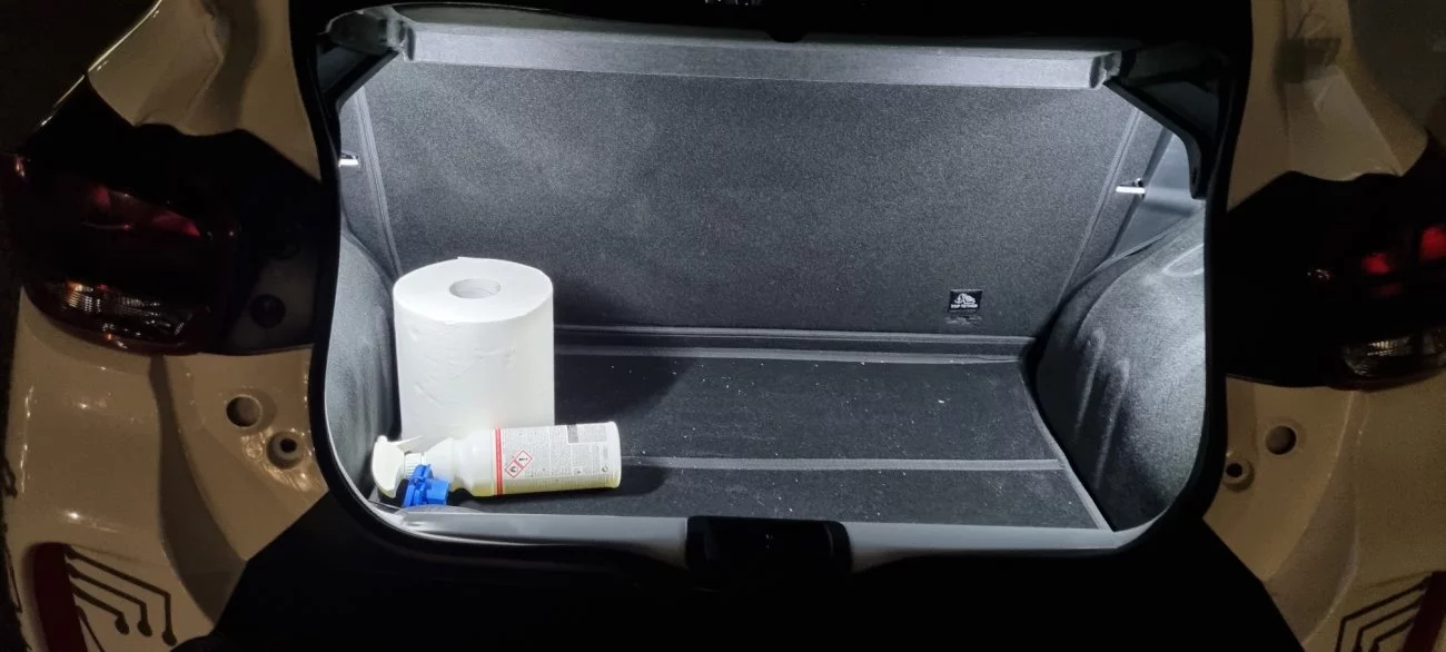

Kofferraum (am Innenlicht Abgezweigt):
€ 3,41 30%OFF | Multicolor Auto 9 LED 2 In1 Innen Atmosphäre Lichter Dash Boden Fuß Streifen Lichter Zigarette Leichter Adapter Dekorative Lampe

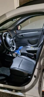

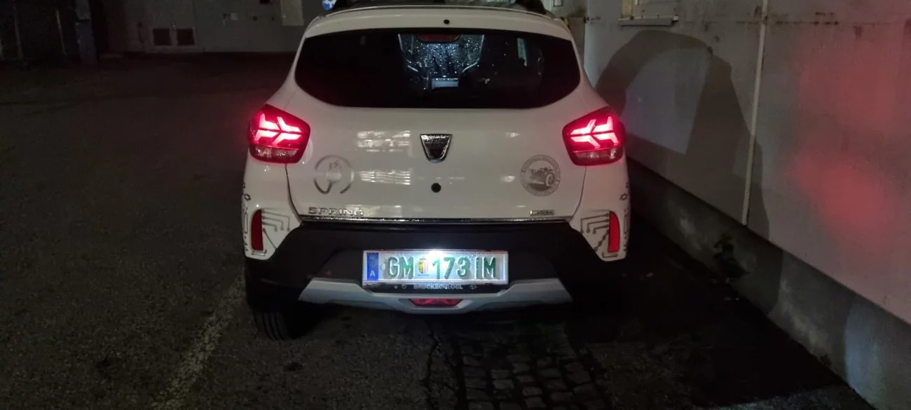

Hier noch ein paar nächtliche Bilder.
nidom
Danke dir. Die Kennzeichenbeleuchtung wirkt sehr hell, geradezu überstrahlt. Liegt das am Foto oder ist es in der Realität auch so?
