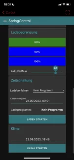

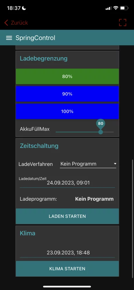

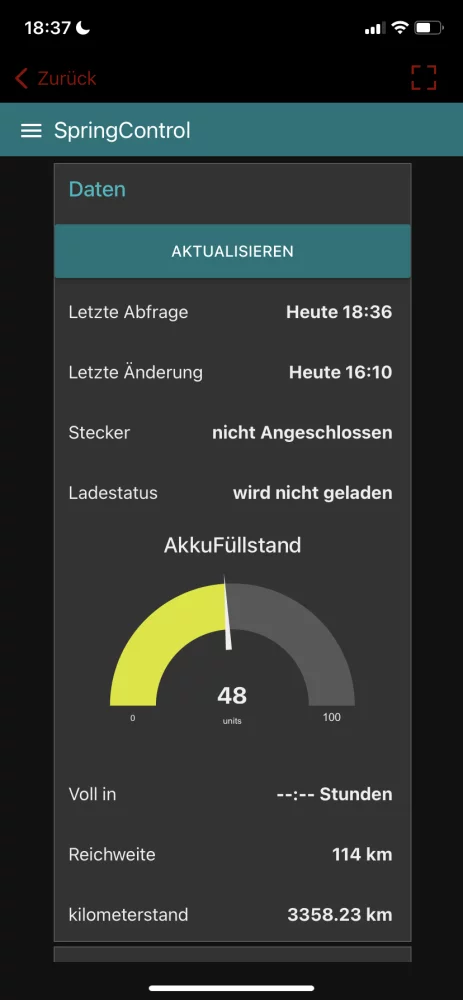

  • Aktuellen Status ablesen (Angeschlossen, Ladezustand, Akku-Füllstand, km, Reichweite)
  • Ladebegrenzung von 0-100% einstellbar, wobei es feste Buttons für 80%, 90% und 100% gibt
  • Laden sofort anstoßen

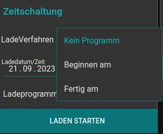

  • Laden ab (Datum & Uhrzeit). Zu den angegebenen Daten fängt er an zu laden.
  • Laden bis (Datum & Uhrzeit). Zu den angegebenen Daten ist der der Akku geladen. Aktuell wird bis zur Volladung berechnet. wenn also nur 70% eingestellt sind wird ist er zu früh fertig. Das wird noch behoben werden.
  • die Ladebegrenzung soll auch gelten wenn der Ladevorgang nicht über die app gestartet wurde
  • Klmaanlage sofort starten
  • Klimaanlage ab (Datum & Uhrzeit) starten
  • Auf Knopfdruck werden die Daten aktualisiert, ansonsten alle 5 min

Da es anscheinend öfter Probleme mit den Dacia-Servern gibt habe ich Erstmal die app erstmal insofern erweitert, das jetzt auch der letzte Kontakt zum Server angezeigt wird und nicht nur der letzte Versuch. Wir haben jetzt also die Anzeige
  • Letzte Serverabfrage (also der Veruch den Server zu kontaktieren)
  • Letzter Serverkontakt
  • Letzte Datenänderung auf dem Server
Außerdem ist jetzt das Abfrageintervall einstellbar zwischen 2 und 20 min.
Ich werde eine Protokollierung in wahrscheinlich in Form eines Graphen noch einpflegen um einen Überblick über die Serverausfälle zu bekommen.

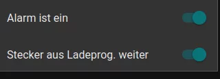

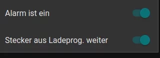

Ich teste grade die Alarm-Funktion. Ist sie eingeschaltet und der kleine bewegt sich fort, dann wird man auf dem Mobile benachrichtigt. (Hilft auch dabei, wenn der Filius mal wieder heimlich den Spring für eine Spritztour stibitzen will😇) Wobei, wir haben natürlich alle so brave Kinder. Die würden so etwas nie machen.
Godehard
Die Alarm-Funktion funktioniert erstaunlich gut. Ich habe nur die ersten 4 Nachkommastellen verwendet. Das bedeutet eine Unschärfe von ca. 10 m. Dacia verwendet 7 in Worten Sieben! Nachkommastellen. Das dürfte die Auflösung von 1cm bedeuten. erstaunlich mit welcher Präzision Dacia da rumwerkelt. Was die aus den Satelliten herausholen, das ist ja schon Nobellpreisverdächtig:ROFLMAO:
Nachdem ich mich gewundert habe das meine Lade-Einstellugen immer wieder verschwinden wenn der Kleine nicht angebunden ist, habe ich viel Zeit für die Fehlersuche verwendet.
Und es wahr kein Fehler. 🤬
Ich hatte eingebaut das das Programm beendet wird wenn der Kleine losgebunden wird. Nun habe ich mich entschlossen einen Schalter einzubauen. Jetzt kann man wählen ob ein Programm nur läuft wenn er angebunden ist, oder ob es auch läuft wenn er frei rumläuft. Das hat den Vorteil das ich die nächste Ladung schon vorher Programmieren kann wenn es mir grade einfällt.
wenn jemand eine bessere Abkürzung weiß für die Bedeutung: "Stecker ist draußen, Ladeprogramm läuft weiter" der möge es bitte Posten.
Die Aktuelle Version teste ich noch sie ist bald hier runterzuladen.
Godehard
Die Alarm-Funktion funktioniert erstaunlich gut. Ich habe nur die ersten 3 Nachkommastellen verwendet. Das bedeutet eine Unschärfe von ca. 10 m. Dacia verwendet 7 in Worten Sieben! Nachkommastellen. Das dürfte die Auflösung von 1cm bedeuten. erstaunlich mit welcher Präzision Dacia da rumwerkelt. Was die aus den Satelliten herausholen, das ist ja schon Nobellpreisverdächtig:ROFLMAO:
Godehard
Alarm On/Off
Unplugged, app is active
Danke, die App-Oberfläche ist komplett in Deutsch geschrieben, deshalb passt das so leider nicht. Ich habe schon überlegt eine englische Version rauszubringen. Also mit anwählbarer Sprache. Da aber außer mir nur noch ca. 2 1/2 Leute die App nutzen, wird sich der Aufwand wohl nicht lohnen:)
Die neue Version ist nun hier runterladbar.
