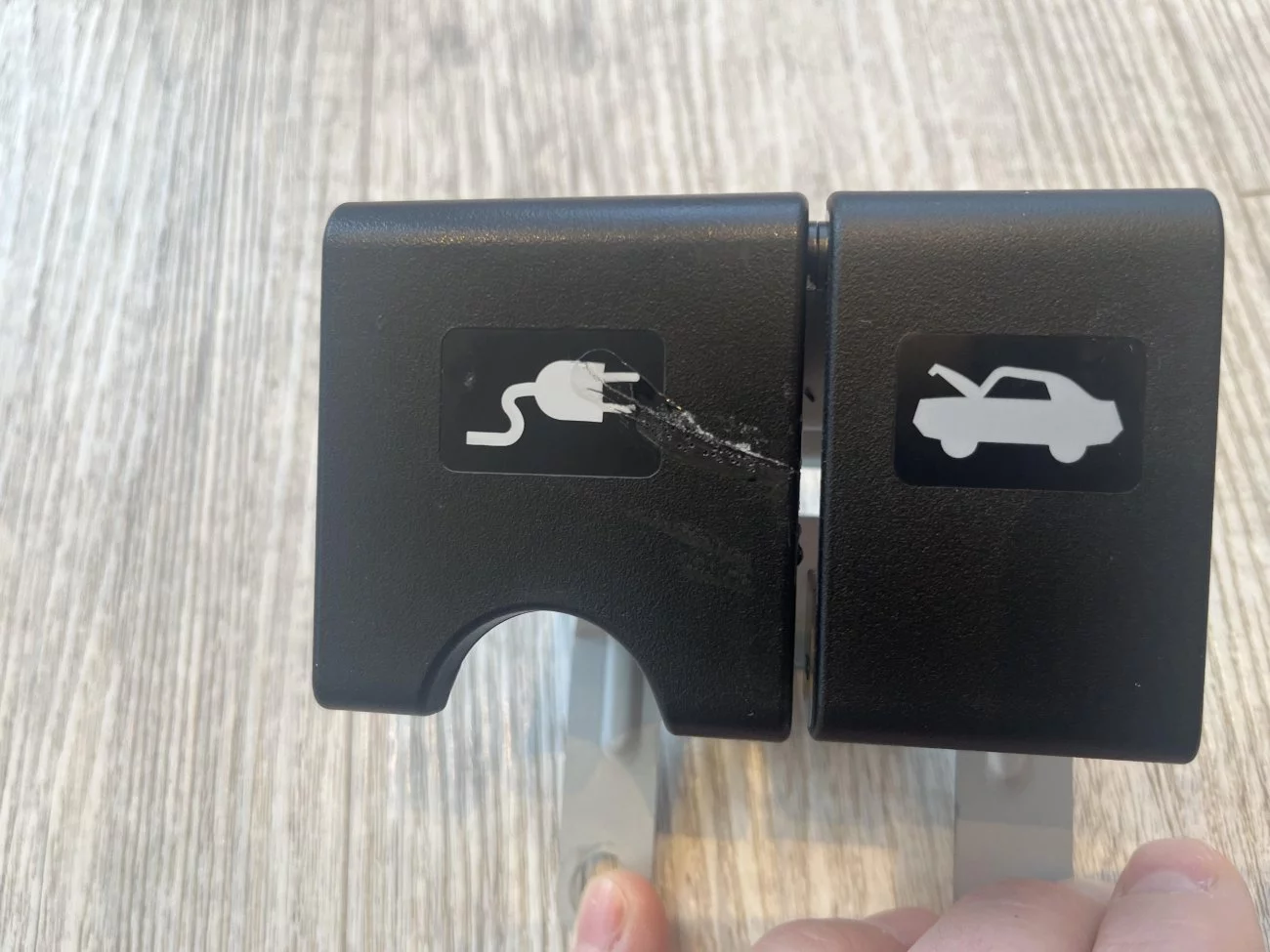

ich möchte meine Erfahrung mit einem kürzlich aufgetretenen Problem und meiner selbst entwickelten Lösung teilen. Vor ein einiger Zeit brach auch bei mir der Ladehebel in meinem Dacia Spring, nachdem die Ladeklappe zugefroren war. Nach Kontaktaufnahme mit dem Händler wurde letztendlich geklärt, dass der Hebel unter Garantie ersetzt wird, jedoch gibt es aktuell keine genaue Angabe darüber, wann das Ersatzteil verfügbar sein wird.

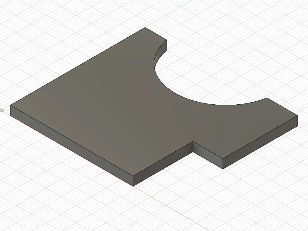

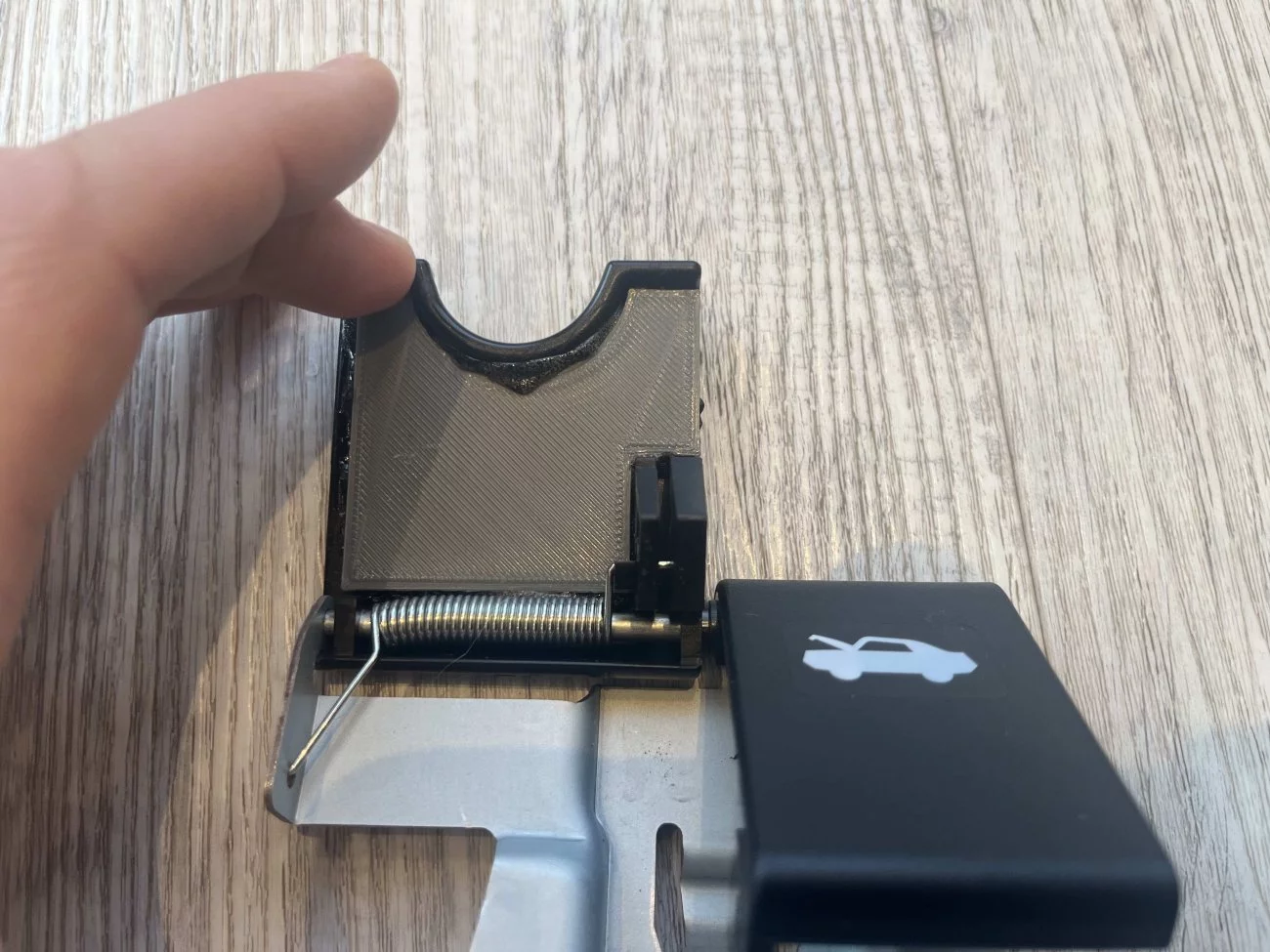

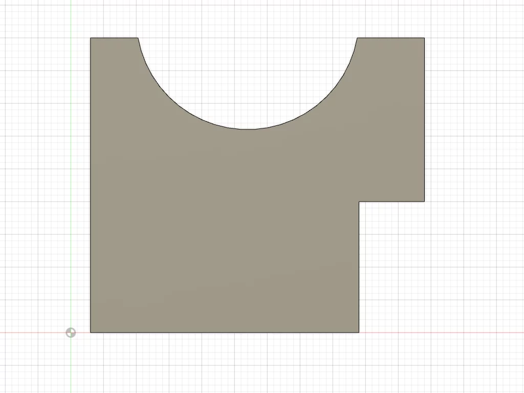

Um diese Zeit zu überbrücken und eine funktionierende Lösung zu haben, habe ich ein Verstärkungsteil entworfen und 3D-gedruckt, das den Hebel bis zum Eintreffen des Ersatzteils stabilisieren soll. Dieses Teil kann einfach auf die Rückseite des gebrochenen Hebels geklebt werden, um zusätzliche Stabilität zu bieten. Für die Montage habe ich UHU Spezialkleber für Hartkunststoffe verwendet.

Top, an sowas hatte ich auch schon gedacht, da ich die Mechanik noch nicht demontiert hatte, kannt ich den genauen Aufbau nicht und dachte einfach den kompletten Hebel neu zu drucken.
Wenn ich aber dein letztes Bild sehe ist es auch nicht so einfach den zu demontieren.
Insoweit macht die Verstärkung von dir wesentlich mehr Sinn. (y)

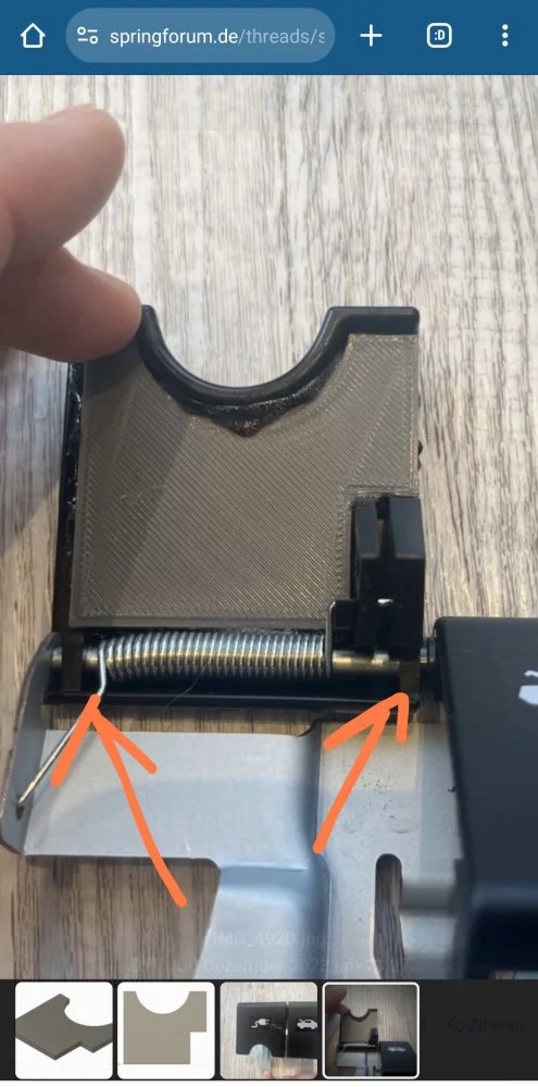

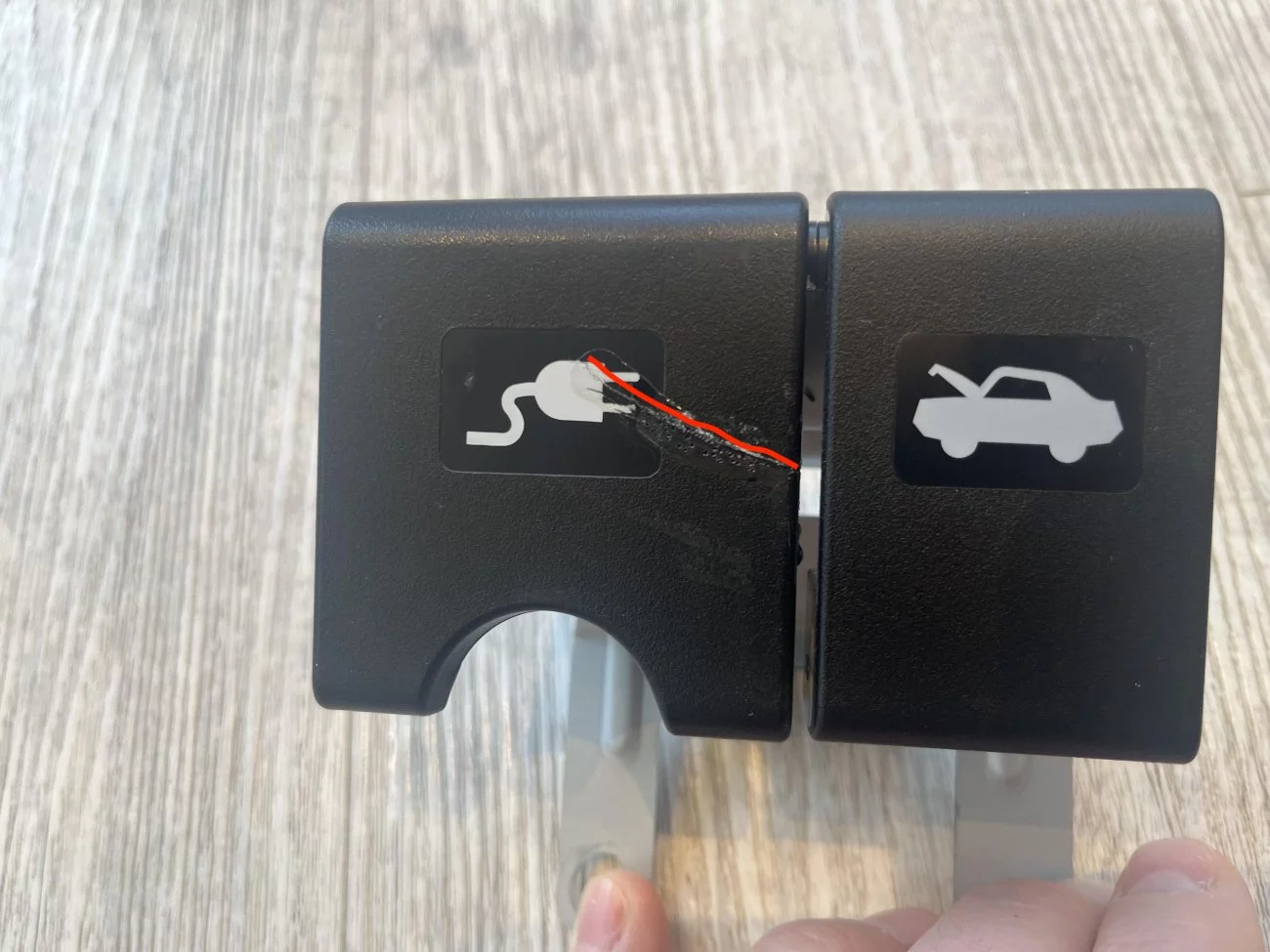

Wenn dann, bricht der Hebel meistens so wie abgebildet, oder?
Wenn er am Scharnier abbrechen sollte wird es deutlich schwieriger ihn zu stabilisieren bzw. nachzudrucken
Bei mir ist er nicht am Scharnier sondern mittendrin an der rot markierten Stelle gebrochen. Insoweit hilft hier meine Verstärkung schon ungemein :)

So wie ich das sehe, kann man die Platte auch einkleben, ohne vorher die gesamte Blende demontieren zu müssen, oder?
Das Einkleben sollte auch so unproblematisch funktionieren.
Die Demontage ist allerdings wirklich kein Hexenwerk. Man muss lediglich 2 Schrauben lösen, das Metallgehäuse leicht nach vorne weg ziehen (der Haken des Gehäuses ist an der Kunststoffverkleidung eingehängt) und die Seilzüge lösen (auch die sind nur eingehängt).

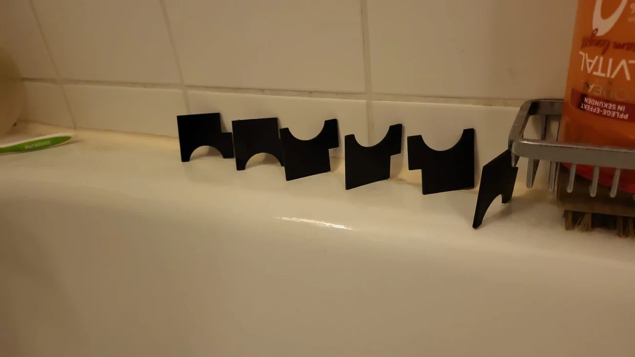

Moin ihr Lieben,
mein Neffe druckte etwas übers Ziel hinaus..
Er benutzte dafür Resin, also ne Art ❄️temperaturbeständigerererer 3D - Flüssigkeitsdruck. Also kein Filament🖨️
Wenn jemand vorsorglich eine Ladeklappenverstärkung gebrauchen kann, kann er mich gerne anschreiben📝der nächste Winter kommt bestimmt🥶📲📩🎬🔌

Das heisst du klebst das Teil unter den vorhandenen "Hebel" oder wird dieser komplett ersetzt?
Jepp, nicht ersetzt, er wird damit verstärkt.
Ich wollte zuerst Heißkleber verwenden, aber mein Neffe meinte: Sika Flex Karosseriekleber wäre da Silikonartig geschmeidig, bombig & festererer🦾
