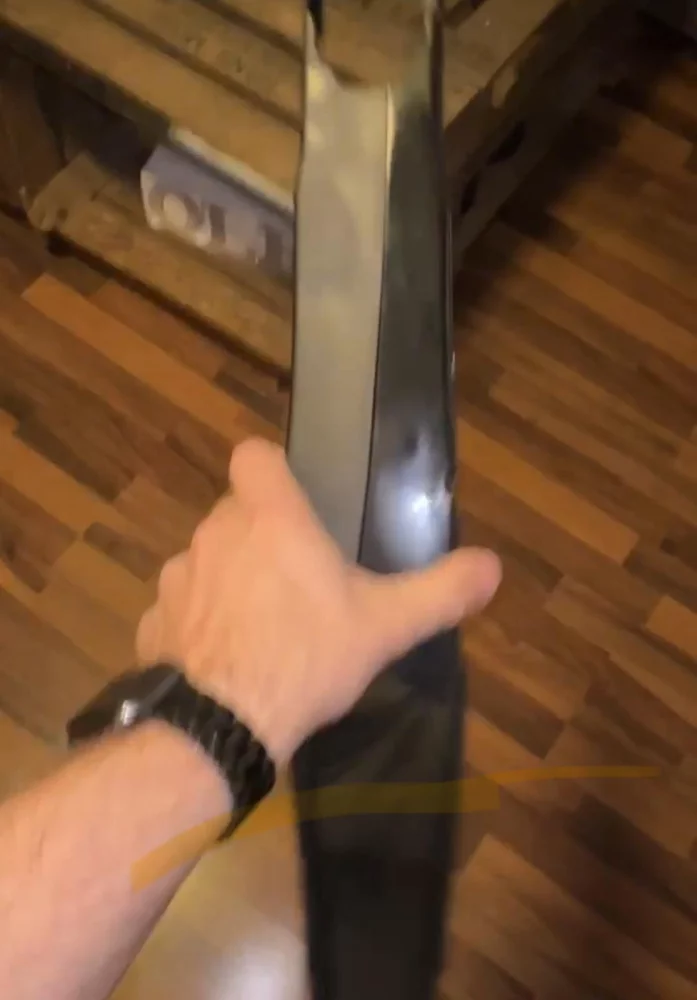

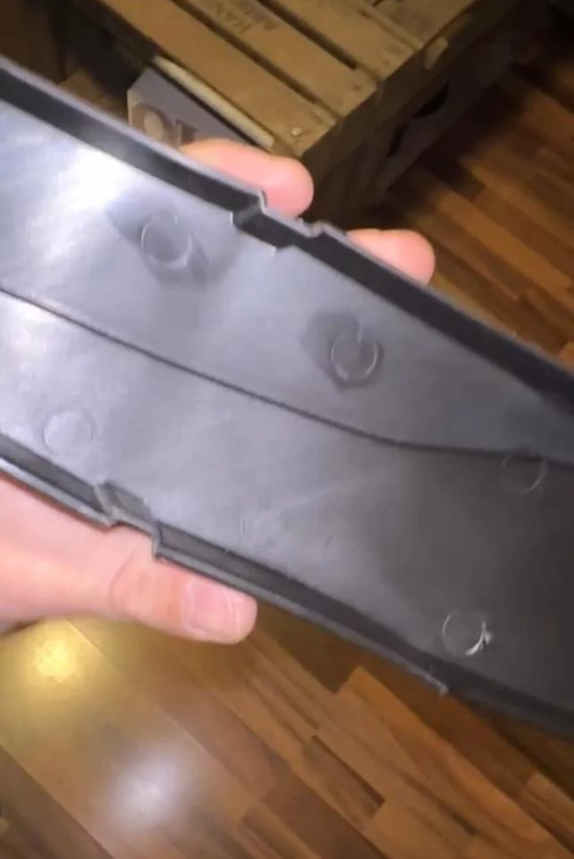

Ferner meint er: An Motorrad oder Quads kommen noch Spritzgussverfahren zum Einsatz mit Negativformen etc.. da wird halt Masse gebraucht und da ist die Haltbarkeit gerade bei größeren Vibrationen noch einmal wichtiger.
Hier ein Schwingenschutz Beispiel für Spritzgußteil:
Wenn man das drucken wöllte, kommt man am Filament🖨️nicht vorbei. Dauert halt nur etwas. Finde die Technologien dahinter schon faszinierend 🤩

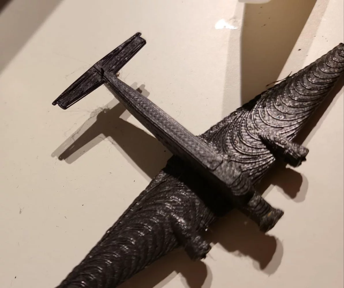

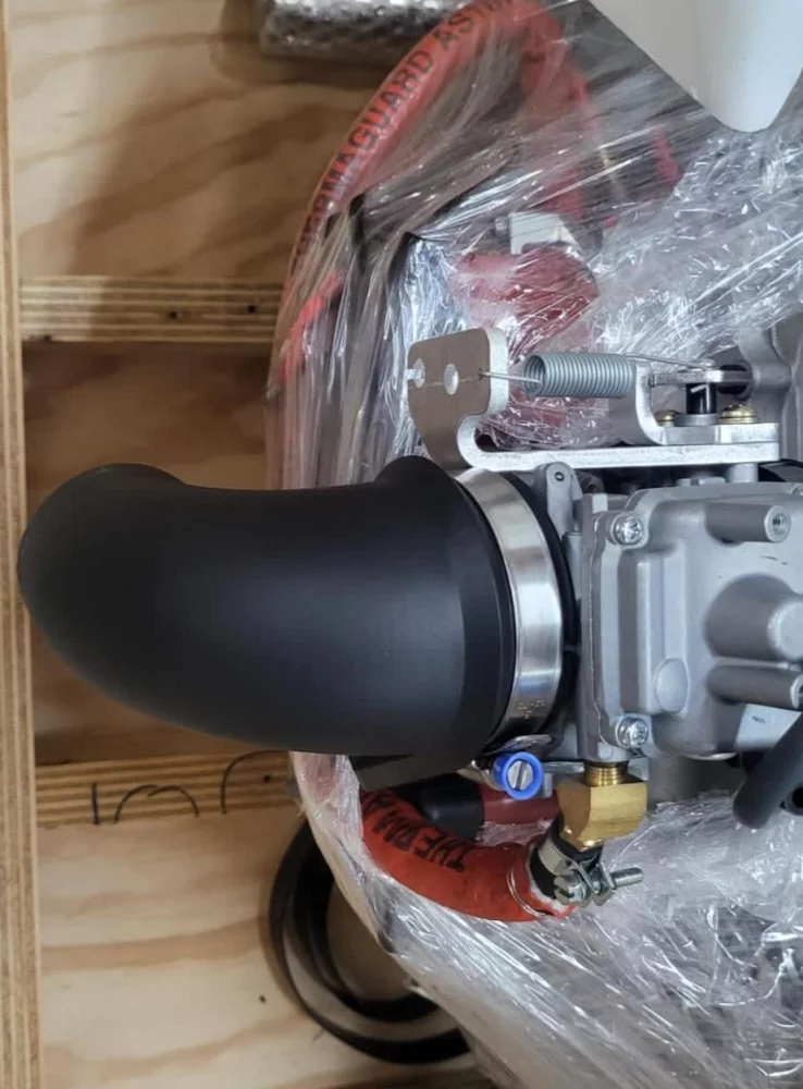

Zum Temperaturthema kurz nochmal, er druckt damit auch Flugzeugteile im UL(Ultra Leicht)-Bereich🛩️die z.B. am Vergaser montiert werden:
Ich würde einen epoxitharx 2 Komponentenkleber (wie im Modellbau) verwenden.
Da kann ich Stabilit Express von Henkel empfehlen, mit dem habe ich vor dem 3D Druck so einiges gemacht. Seriellen Stecker für meinen HP Taschenrechner damals, auch Verstärkungen wie jetzt bei dem Klappenhebel.
Der härtet komplett aus und kann dann auch bearbeitet werden.
Eigentlich bräuchte man dann sogar kein 3D Druckteil, weil man den Hebel einfach komplett damit auffüllt. Einzig die Oberfläche müsste gut angerauht werden bei glatten Oberflächen löst sich das sonst aus der Form.
Tangerhütte
Und so sah‘s dann fertig angebaut aus:

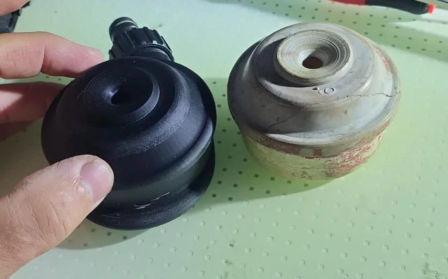

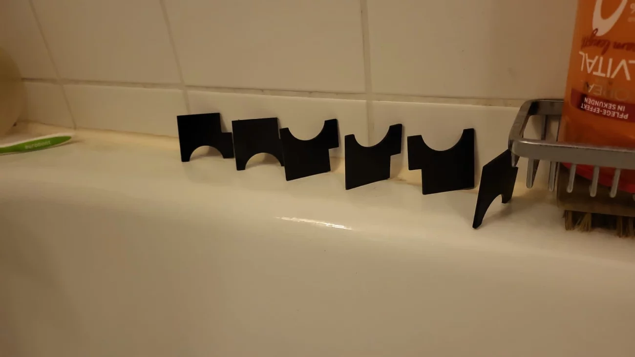

Oder sowas:

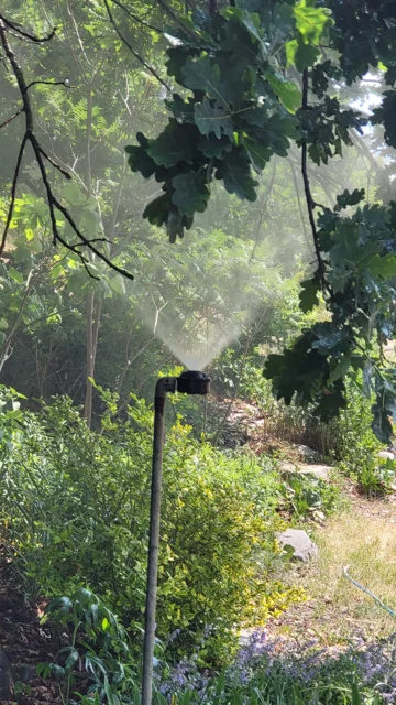

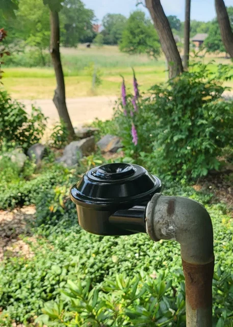

Faszinierend:
Die guten alten DDR, jetzt getunt & neuen Regenschauersprenger mit Wunschanschluss💦 Da druckt er aber etwas länger ca. 5h inkl.📦zu 40€.
