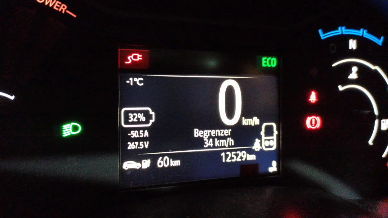

ich starte das laden immer mit offener tuer und steckendem schluessel, damit ich dann die ampereanzeige im display bewundern kann.
