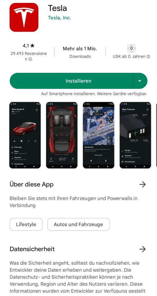

Welche ist die Tesla App die das Laden ermöglicht? Die hier?

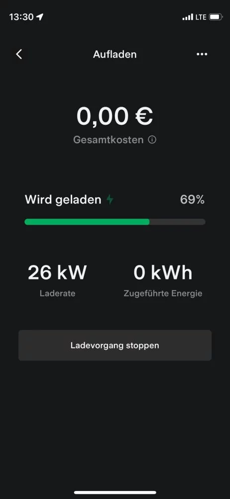

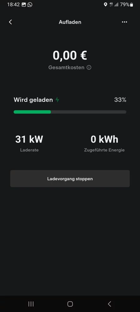

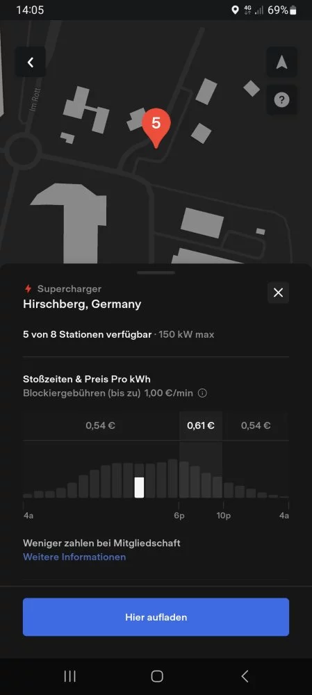

So, Zweiter Versuch erfolgreich.
Sonntag abends an der Weinstraße. Dort war es zwar teurer als kürzlich in Limburg, aber es hat dort auch mit dem Schnellladen einwandfrei funktioniert. 61ct. Anfangs mit 31 kWh, am Ende der Ladung mit 8, also kein Unterschied zu den anderen üblichen CCS-Ladern.

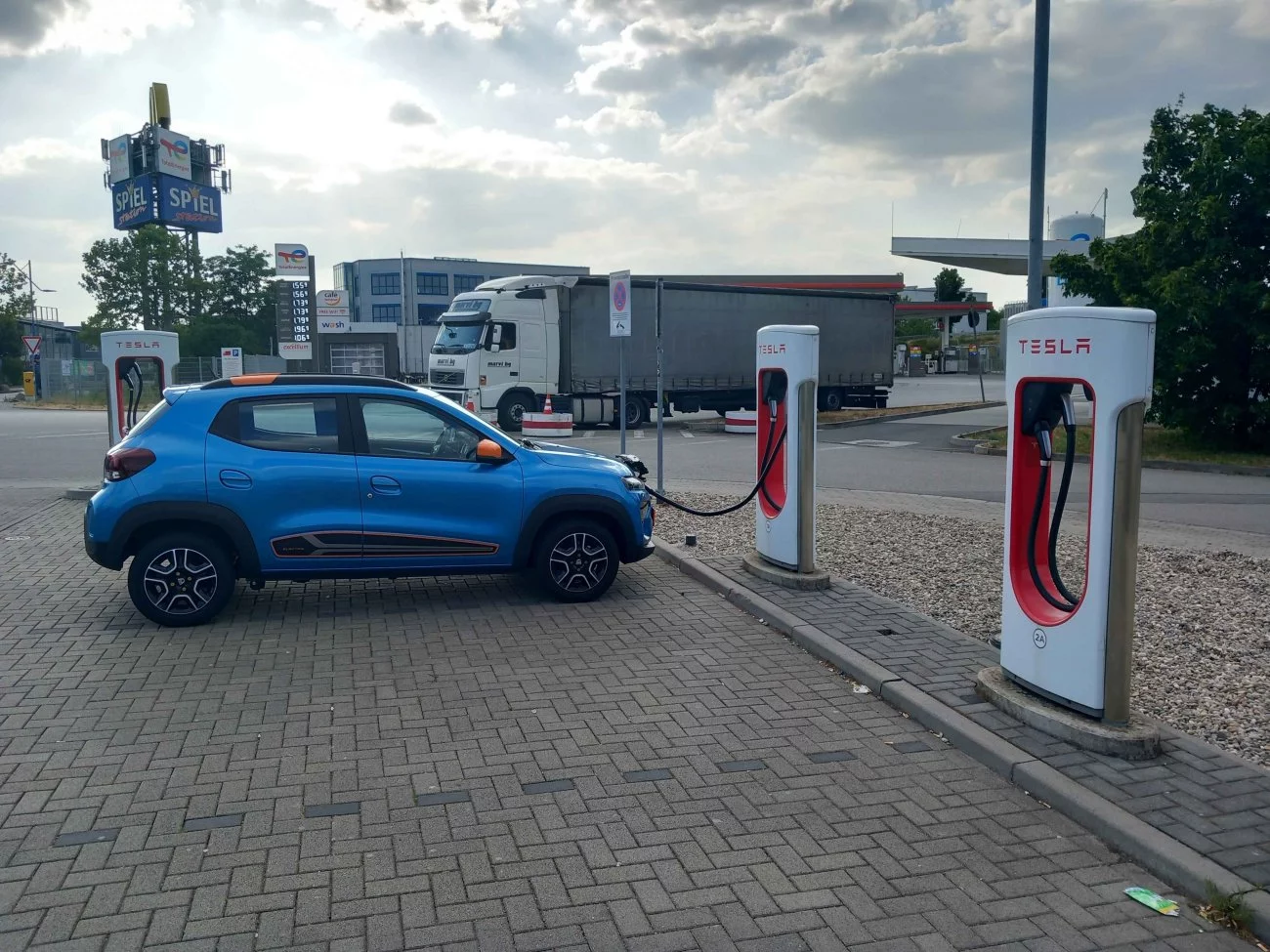

Ich habe ein bisschen gelesen, über die Tesla Ladesäulen. Es gibt mehrere Varianten, alte und neue. Weiter ins Detail gehe ich hier mal nicht. Unter anderem aber die Versionen V2 und V3, die ich bisher getestet habe.
V3 sind die ganz neuen (so auch die vom ersten Versuch in Limburg). Erkennbar daran, dass sie nur ein Kabel pro Ladepunkt mit einem CCS-Stecker haben. Dort hat das Laden nur mit 3kWh - also nicht richtig funktioniert, ob das allerdings daran lag (Protokoll, oder vielleicht Pin-Belegung?) weiß ich nicht und werde weitere Versuche unternehmen.
V2 sind ältere, die haben 2 Kabel pro Ladepunkt, eines mit einem T2-Stecker und eines mit einem CCS-Stecker (darin sieht man unten die beiden Pins nebeneinander, wie in allen anderen CCS-Steckern auch, aber oben, wo sonst die 5 sind, gibt es dort nur 3). So eine stand in Hirschberg beim zweiten Versuch. Dort, mit diesem CCS-Stecker hat es prima funktioniert, wie man unten sieht.
Leider sieht man in der Tesla App nicht, mit welcher Version die Station ausgestattet ist. Wenn es daran liegt, kann man sie vorher dann nicht in eine Ladeplanung einbauen.
Mal sehen, was wir im Laufe der Zeit noch herausbekommen. So oft bin ich nicht auf längeren Strecken unterwegs.

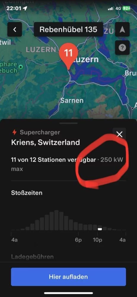

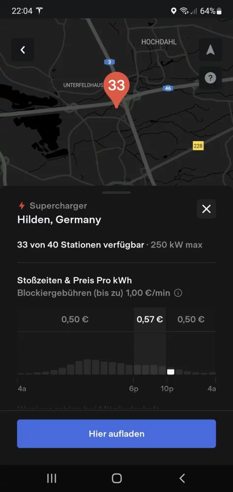

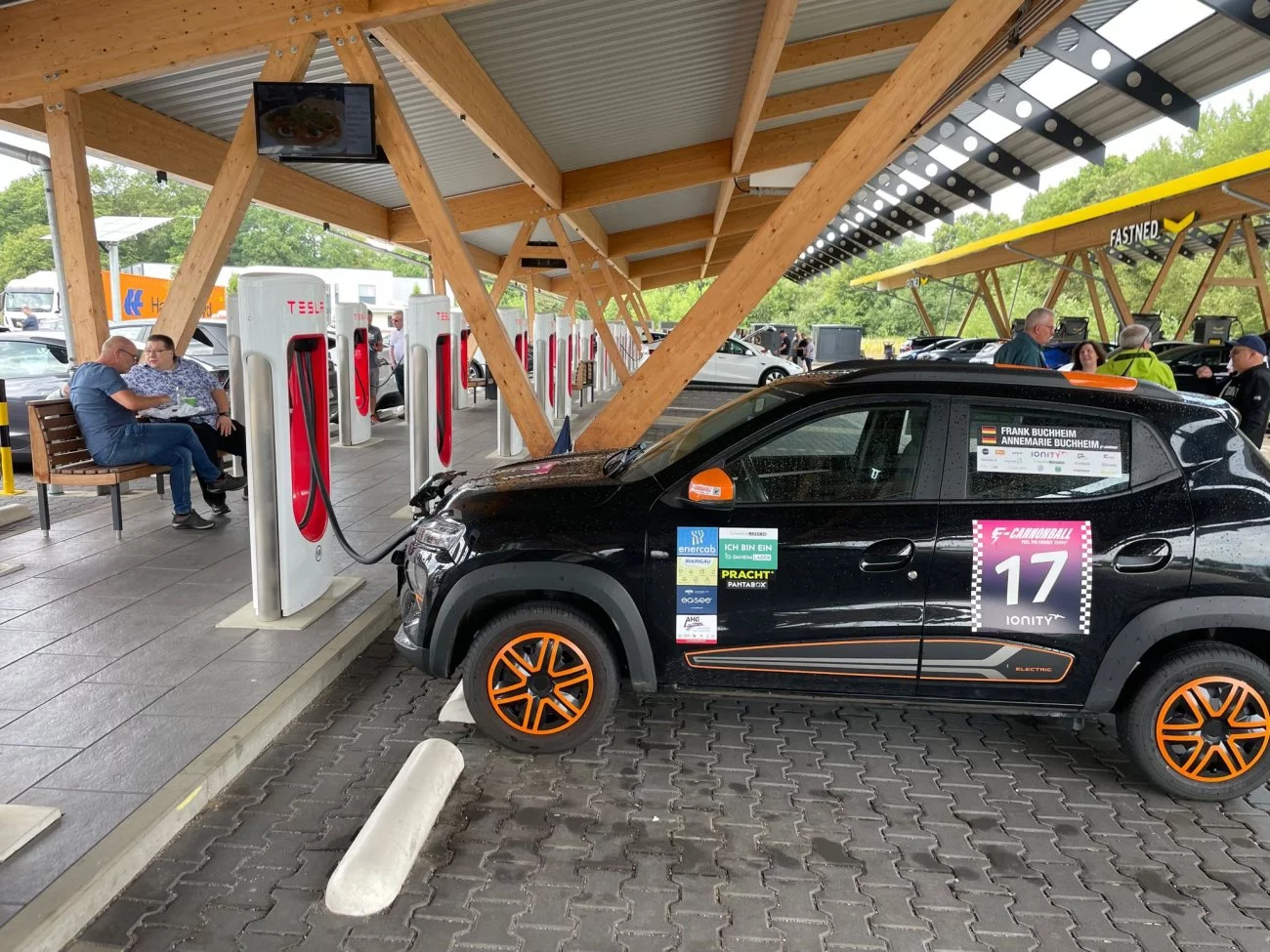

Epse
Ja, z.B. in Hilden. Ich vermute, man kann in der App erkennen, ob es auch V2 Charger gibt. Da steht 250kW max. Bei reinen V3 Chargern steht nur 250kW. Ich wollte den Test schon lange machen. Heute bin ich dazu gekommen, weil Oliver von 163° heute da seinen Fisker Ocean vorgestellt hat.
