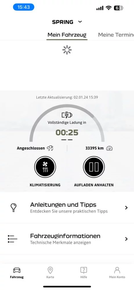

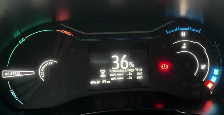

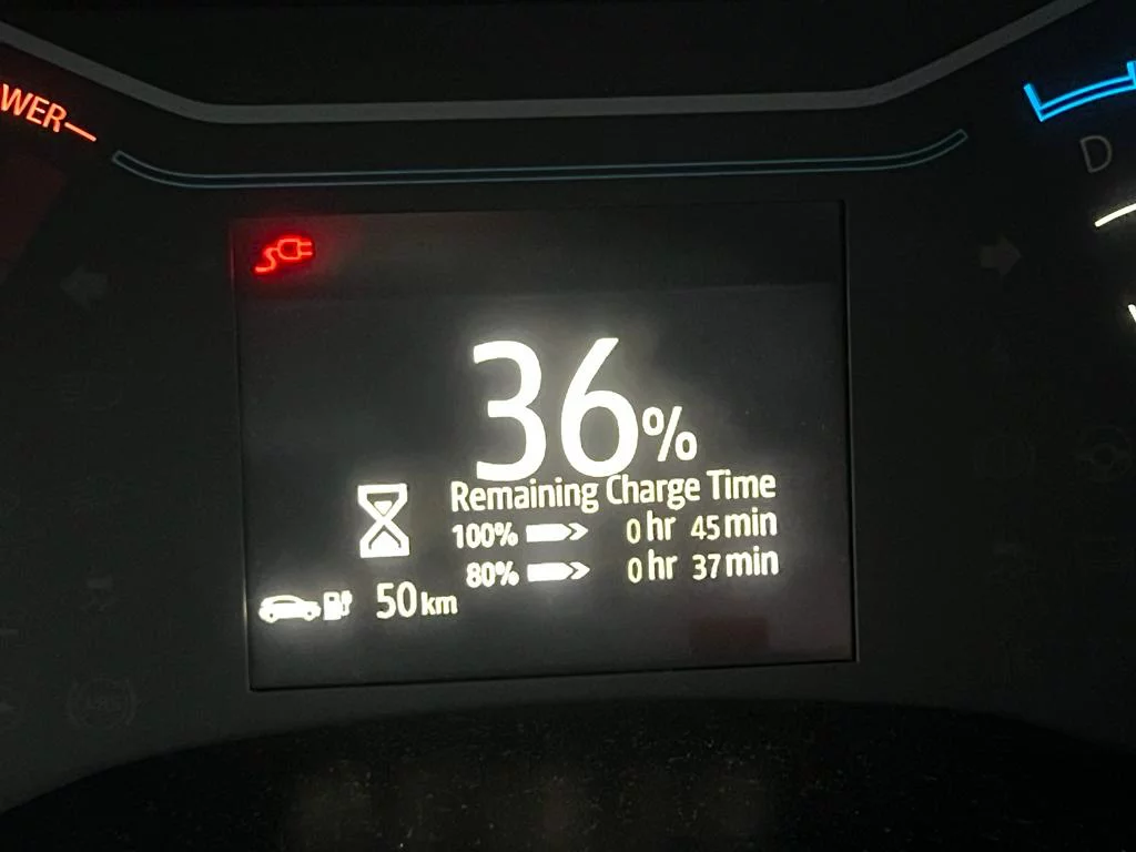

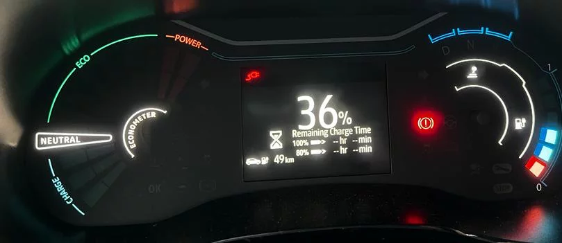

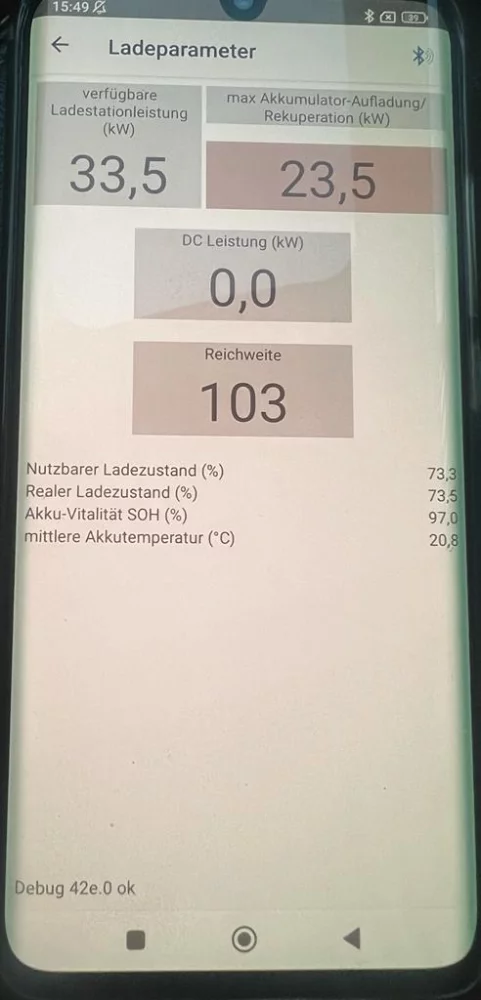

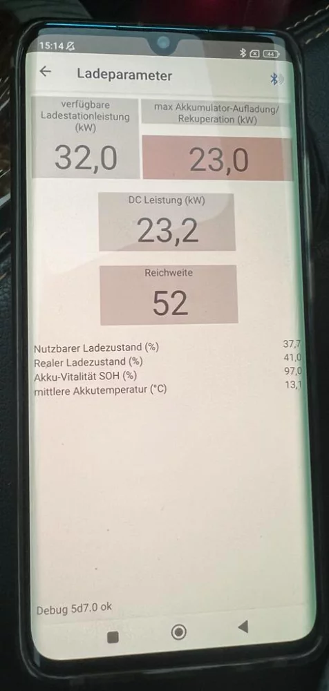

Jepp ich wollt's wissen😁bei 36% SOC.

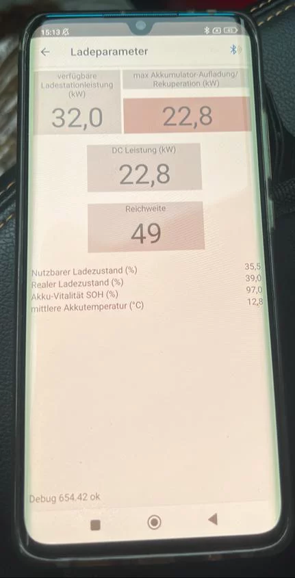

Hab seit langem mal wieder CanZe+ mit Androidhandy benutzt: SOH bei 97,0(nach 33.500km)🥳Okay der Wert soll wohl nicht ganz stimmen how ever..
Mittlere Akkutemp. nach kurzer Autobahnfahrt: 12,8 °C
Außentemp.: 5°C

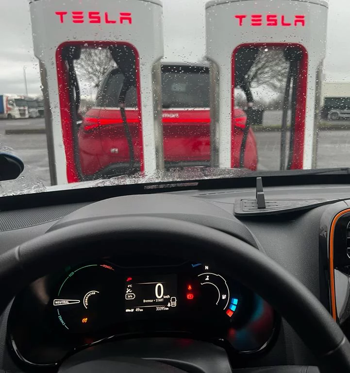

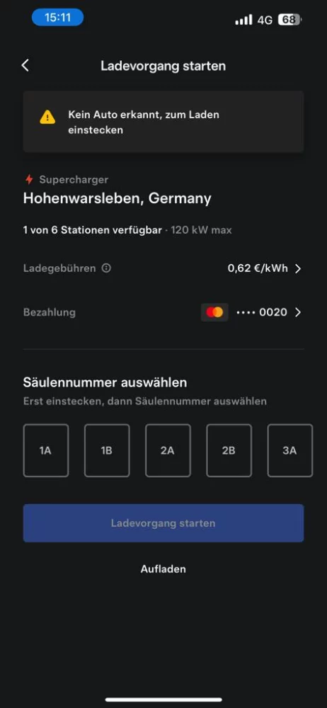

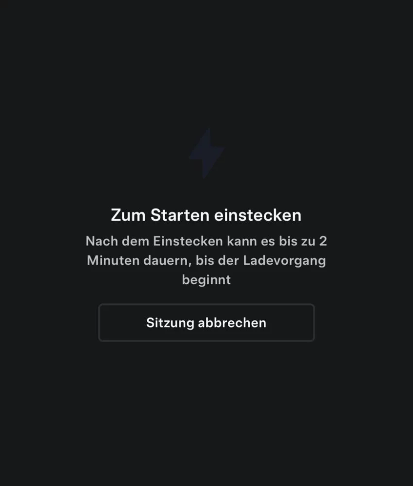

Anfangs in der Teslaapp noch die Kreditkarte hinterlegt und mit Applepay das Ganze in Gang gebracht.
Es passt nur der DC-Stecker.
Wildes Blinken zw. roter Steckerlampe, N und Sanduhr..
Dann musste ich ihn einmal raus und wieder rein stecken, den schwereren Rüssel..

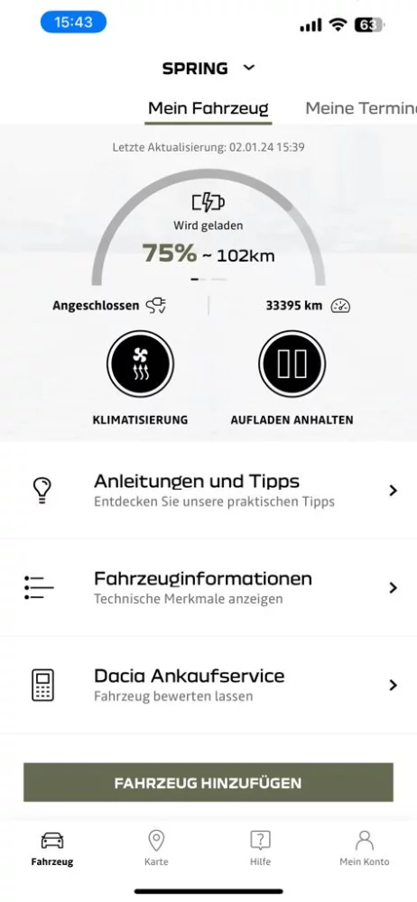

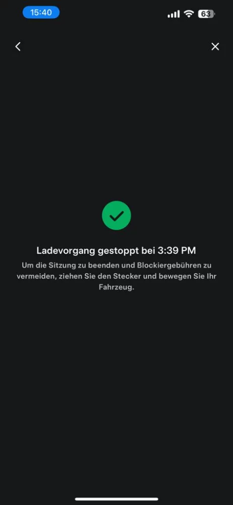

Dann gab's nach 25min. & 6 Fake-Chickenwings später, leider ein Ladeabruch bei 75%,. warum auch immer.. vielleicht weil ich mit der Daciaapp geguckt habe, wie lange er noch läd..
Das hätte mir die Teslaapp vermutlich auch verraten?:unsure:
Ladeleistung lag bei bzw. fing an mit 22,8 dann 23,2kW und dann drückte die Blase☕
Nach dem Laden auf 75% lag die Akkutemp. bei 20,8°C.
Der Spring am Tesla-SC war schon ein Hingucker🤩
Bei Ionity warteten ca. 5 Fahrzeuge(!) auf einen freien Platz.. in Hohenwarsleben / Irxleben.
Bei Tesla waren mind. 5 Plätze frei!

In Hohenwarsleben handelt es sich um Tesla Supercharger vom Typ V2, wäre interessant, ob du gegenüber in Irxleben an den Tesla V3-Säulen ebenso erfolgreich laden kannst. :unsure:

@Lodgy danke für den sehr ausführlichen Beitrag. Schade dass du die letzen 25% nicht auch noch nutzen könntest. ~7kW.
Noch ein Tipp zu dem von dir angesprochenen SoH bei CanZE+. Auf dieser Ansicht der Ladeparameter wird der Wert anscheinend immer auf ganze % gerundet, auch wenn da ein x,0% steht. Sonst überall mit den Komma Werten. Wobei 1% hin oder her ... Bei der Laufleistung dennoch ein top Wert.
Gerne doch😊
Ja 2,10€ Verlust(bei 0,30€/kWh)🌞
Ich vermute mal sehr stark, dass das an der vergleichsweise noch jungen Dacia App lag.
Der Ladevorgang wurde ja in Verbindung mit der Tesla-App gestartet.
Elon sind ja bekanntlich Gewerkschaften ein Dorn im Auge.
Das parallel die von Studenten am Woende zusammengezimmerte Dacia App läuft und wissen wollte, wann der Teslastrom versiegt, das war IHM zu viel😉
Oder ER hat‘s generell auf 75% begrenzt für die Fremdmarken?🤔
