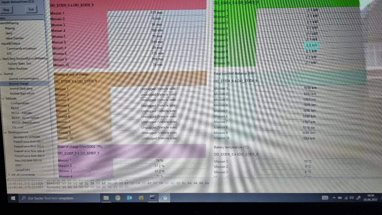

Noch mal einer zur AC Ladeleistung:
Meine letzten 10 Ladevorgänge.

ist ja krass, dass das auto das speichert, aber nicht zur verfuegung stellt ...
was ist die beste android app fuer das geraet?
