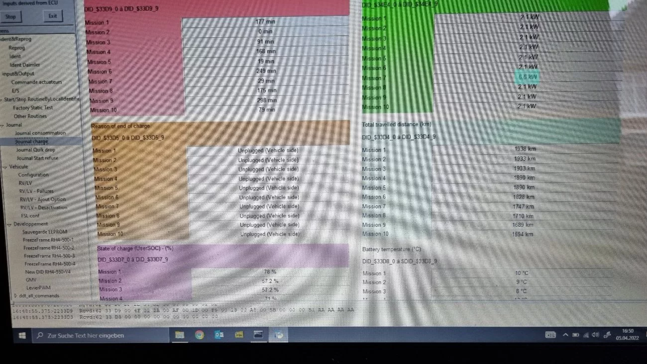

Wo kommt den das moiree her hast du noch nen Kathodenstrahler?

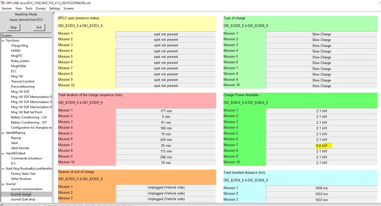

Ich sach Ma so: Druck-Taste, Paint öffnen, strg+v, speichern als PNG und hochladen. Dann ist es egal, ob Braunsche Röhre oder LC. .Wo kommt den das moiree her hast du noch nen Kathodenstrahler?
Ansonsten: genau richtig. Nur das bewerten was in den Akku kommt. Der Lader selbst nimmt ja an sich einiges mehr an, als die 6.6kW.

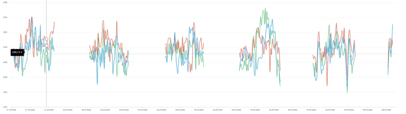

Moin Clinnt.Ich glaube gerade eine mögliche Erklärung gefunden zu haben. Ein Blick in der App meiner Wallbox zeigt ein Diagramm der Netzspannung der letzten 24 Stunden. Die Spannung steigt 2x am Tag bis auf 240 Volt an. Meine These, der einphasige AC Lader im Spring ist auf 30 Ampere begrenz. Rechnet man 30 Ampere mit 220 Volt, kommt man auf die 6,6 kW welche der Hersteller im Datenblatt angibt. Steigt die Netzspannung jedoch auf bis zu 240 Volt, steigt bei 30 Ampere auch die Ladeleistung auf bis zu 7,2 kW
Laut verschiedenen Post hier im Forum, hat der Akku im Spring also eine Kapazität von 30 kWh, kann mit Gleichstrom mit 30kW geladen werden und beim AC Laden mit Max. 30 Ampere - wenn die Vermutungen so stimmen, gibt das ein rundes Bild.
Klingt plausibel.Ich glaube gerade eine mögliche Erklärung gefunden zu haben. Ein Blick in der App meiner Wallbox zeigt ein Diagramm der Netzspannung der letzten 24 Stunden. Die Spannung steigt 2x am Tag bis auf 240 Volt an. Meine These, der einphasige AC Lader im Spring ist auf 30 Ampere begrenz. Rechnet man 30 Ampere mit 220 Volt, kommt man auf die 6,6 kW welche der Hersteller im Datenblatt angibt. Steigt die Netzspannung jedoch auf bis zu 240 Volt, steigt bei 30 Ampere auch die Ladeleistung auf bis zu 7,2 kW
