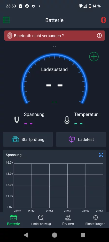

Es passiert bei meiner BM6-App (mit Android 15) übrigens öfter mal, sogar ziemlich oft, dass die App 'hängt'.
Das zeigt sich dadurch, dass beim Start vermeintlich alles in Vergessenheit geriet: die Daten und die Seriennummer des Hardware-Gerätes. Sieht dann so aus:
Abhilfe schafft (und das gelingt zu 100%) ein hartes Beenden der App.
Also lange auf das Icon klicken, im Kontextmenü "App-Info" anschließend "Beenden erzwingen".
Dann einfach App neu öffnen und alles ist wieder da wie von Zauberhand.
