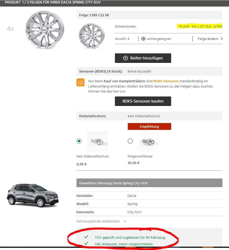

Ich habe eine Verständnisfrage.
Mein AH meinte, dass nur 14 Zoll Felgen montiert werden dürfen ...
Soviel ich weiß, dürfen doch auch 15 Zoll Felgen montiert werden, jedoch nur mit 165er Reifen, richtig?
Oder gibt es eine Möglichkeit, ohne Sonderabnahme und Eintragung beim TÜV auch etwas breitere Reifen aufzuziehen?
Ich frage aus Sicherheitsgründen, nicht wegen Optik, da der Spring in den Kurven doch ziemlich schwammig zu fahren ist.
Habe schon ein bisschen in dem Reifen Thread geforscht, ist mir aber ehrlich gesagt zu lang und irgendwann habe ich die Zusammenhänge verloren. :(

Ich habe meine Räder auch bei RSU bestellt, super Preis, schnelle Lieferung und perfekt montiert und ausgewuchtet.
Bestellt hatte ich meine auch bei RSU.
Kann die Aussage von von H.P. nur bestätigen, alles tippitoppi gelaufen.
Aber ich vermute, dass man über „best4tires“ die neue ABE eher runterladen kann, als bei RSU.
Der Weg ist zwar etwas umständlicher, aber funzt:
best4tires > Service > Konfigurator > weitere Hersteller > Dacia > Spring > SUV > Spring (DGB) 2020 > Oxxo Telesto black (Details) > Gutachten > Download Gutachten.
Hab aber gerade mal nachgeschaut, noch ist nur die alte ABE drin 🙇‍♀️
