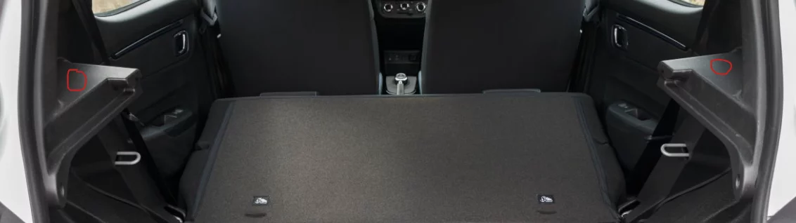

tatsächlich muss ich erst testen ob 10cm Chassis Platz finden. Nach meiner Messung bei ausgebautem Lautsprecher im Fahrzeug passen vorne 10er Lautsprecher, im Zweifelsfall gibt es von ESX und anderen Herstellern auch gute 8,7cm Lösungen. Wo wir gerade bei 8,7cm sind diese habe ich bei meinem Spring tatsächlich geplant, als Coaxial von ESX, für die Flächen neben der Hutablage um den Klang etwas Räumlicher zu machen und falls mal Jemand hinten mitfährt. Dazu habe ich ein völlig neues Konzept für unser Auto aufgestellt das ich gerne mit euch teilen will. In Anbetracht von Stromverbrauch als auch Gewicht des Hifi Systems habe ich mich dazu entschlossen auch dem Preis/Leistungs Anspruch des Wagens gerecht zu werden. Ein Soundsystem im vierstelligen Bereich (Ohne Radio nur Endstufe Lautsprecher und Sub) passt irgendwie nicht dazu. Daher habe ich mich umgesehen nach einer passenden, einfachen, bezahlbaren Lösung die gut klingt. Hängen geblieben bin ich bei ESX da es hier 2 Geräte gibt die für den Spring wie gemacht sind. Donnerstag holen wir unser Auto nun endlich ab und ich werde über den Einbau berichten. Wer sich vorab belesen will, dem fasse ich hier die Komponenten zusammen und die Vorteile:

eine tolle Lösung die aber noch auf Paßform geprüft werden muss. Passt super zur Endstufe vorne Dank dem integrierten Chinch Subwoofer Ausgang. Der Einbau erfolgt IM ERSATZ für das Reserverad. Die Vorteile überwiegen, über die Fernbedienung lässt sich alles von Vorne bequem steuern, und für 2x 8,7cm Coaxial Lautsprecher neben der Hutablage reicht es allemal. Die Stromversorgung sollte einfach zu realisieren sein aufgrund des niedrigen benötigten Kabelquerschnitts sollte hier das "Kabelziehen" ganz leicht gehen. Auch sollte die Kabelführung zu den Lautsprechern neben der Hutablage hinter den Seitenverkleidungen bzw. unter dem Teppich schön unsichtbar bleiben.
Lautsprecher hinten:
Hier gibt es nicht viel Auswahl aber um den Klang nach hinten abzurunden sollte es absolut ausreichen. Passende Lautsprechergitter suche ich noch um die Lautsprecher neben der Hutablage schön optisch einzubauen.

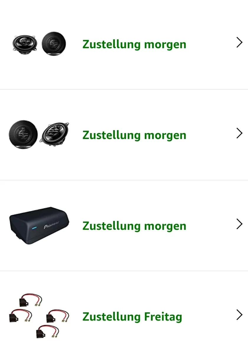

philippmayr1992
Ich habe die 2 Wege und 3 Wege bestellt da ich die eh mal testen wollte (Einmessen) und schauen was besser funktioniert. Am Ende wird ein Paar davon vorne versteckt spielen, und der Subwoofer im Beifahrerfußraum. Der Strom für den Sub kommt vom Radio, die Lautsprecher werden ohne Verstärker getestet. Ist mal die erstbeste Option für kleines Geld daher denke ich am Interessantesten.
