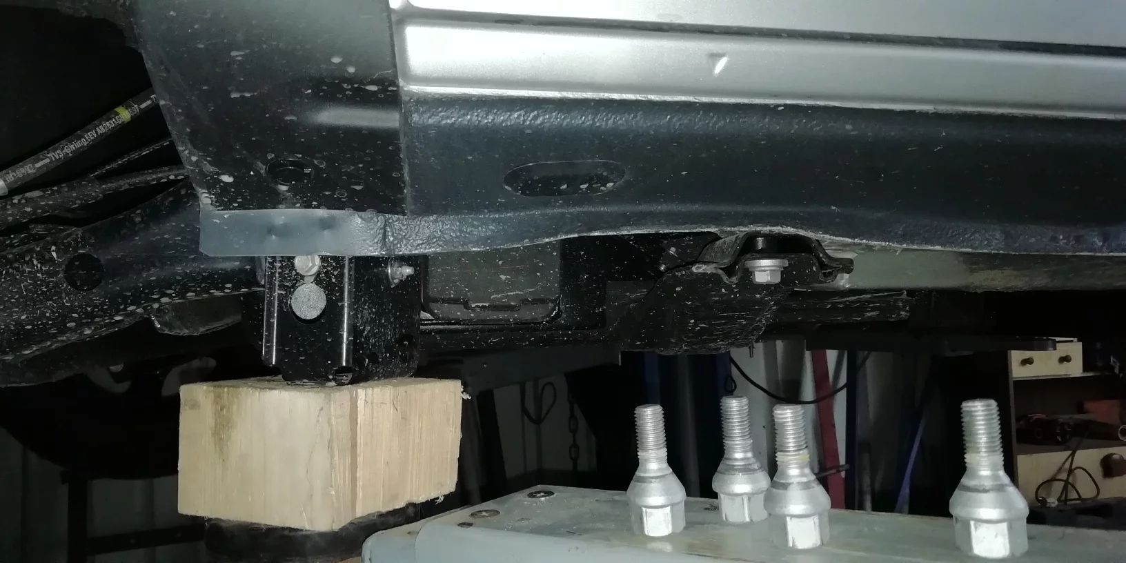

Ich hatte es da auf der Hebebühne aufgenommen.
Ohne Probleme.
So beschädige ich nicht die Falz und den Lack und den Unterbodenschutz an der Falz.
Im Werk bei der Produktion wird das Auto an den Elementen in der Produktionsstrasse am Band weiterbewegt.

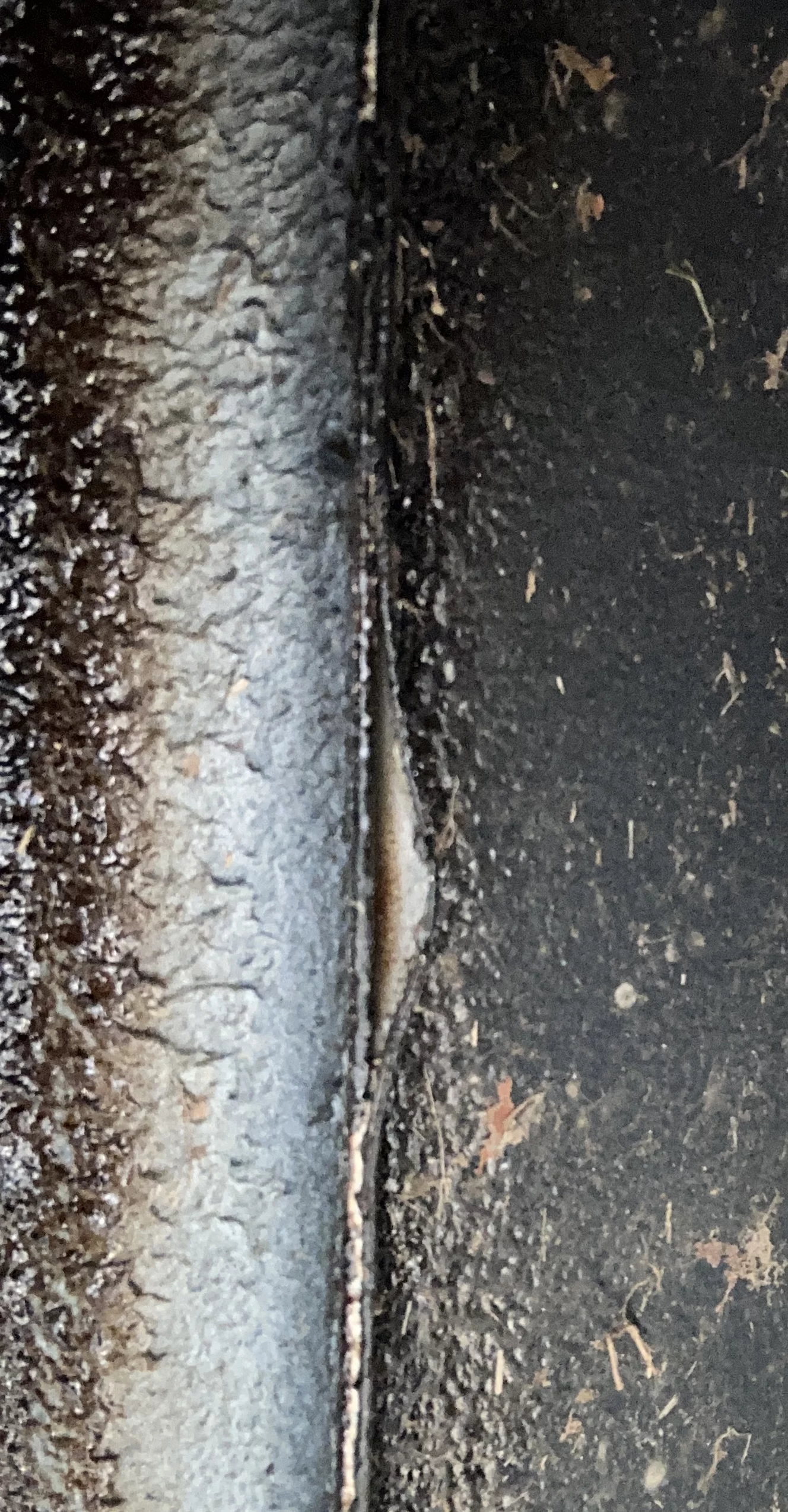

Ich habe leider vor Auslieferung beim Händler Winterreifen aufziehen lassen. Angeblich wurden 40 cm lange Gummis untergelegt und „bei uns ist das nicht passiert“ - hahah. Man hat dann lieblos Unterbodenachutz aufgesprüht. Das sieht von der Seite jetzt richtig sch… aus. Ich habe heute mal von unten fotografiert und das ganze Ausmaß gesehen. Ich werde es definitiv reklamieren.

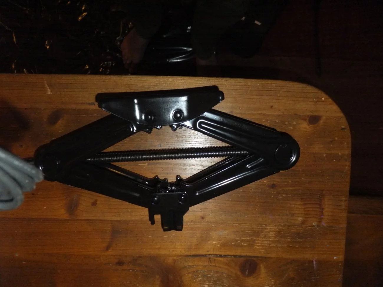

Hat jemand zufällig ein Bild eines Spring original Wagenhebers ? Kann meinen nicht mehr finden... 😕
Normales Scherending, das schlecht funktioniert (schwergängig). Ich bekomme das Bild nicht klein um es hier hochzuladen-tut mir leid!
Anderer Apparat andere Einstellung----man braucht so seine Zeit.....
Wagenheber am Dacia Spring

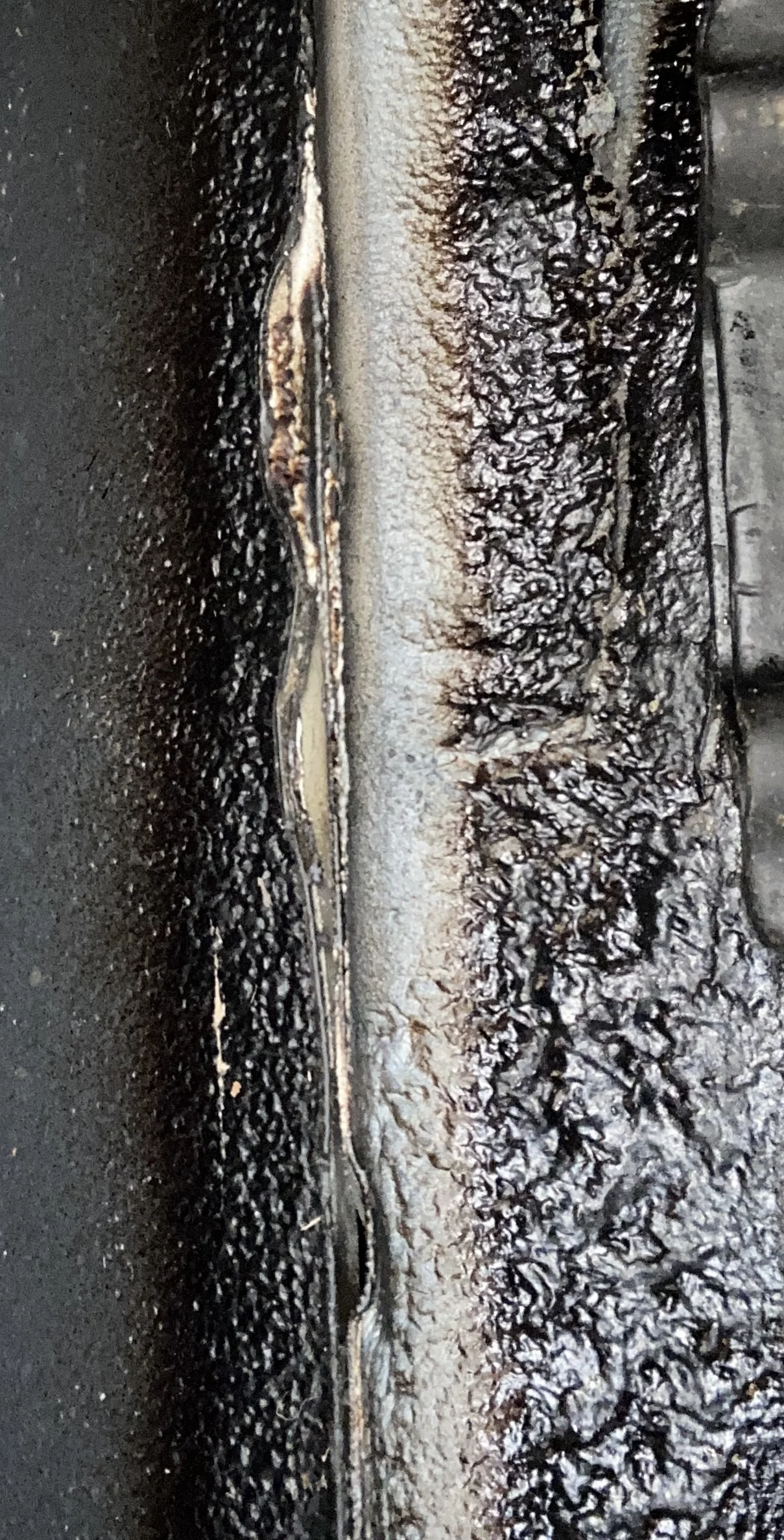

Ist ein spezielles Hebewerkzeug, dass NICHT, wiederhole Nicht an der Schwellerkante das Gewicht zur Aufnahme der Gewichtskräfte beim Anheben "ertragen kann".
Hier im Forum wurden bereits eingedrückte oder tw. umgelegte Falze mit Bildern zur Abschreckung angefügt.
⭐️Der Lasteinleitungspunkt beim Dacia Spring liegt ganz genau hinter dem Schwellerfalz, eine wenige Quadratzentimeter große, "verstärkte Innen-Schweller/Längsträger Fläche". Äußerlich noch Gekennzeichnet durch kleinste Dreiecke auf dem Aussenschweller, diese dient nur zur Lagebestimmug.
Die Ausführung des Original Wagenheber, s.o. Thread #25, führt dieses Werkzeug mit einer Sicherungsnase gegen Abrutschen bzw. gegen unerwünschtes Hinein oder Herausverschieben während des Hochkurbeln und Krafteinleitung in den Scherenmechanismus.
Da ich auch kein Werkzeug zur Ausstattung gewählt hatte, benutzte ich bewährtes Renaulthilfswerkzeug aus Altbestand. Die Berücksichtigung der innenliegenden Lastaufnahmen muss dafür zusätzlich lediglich eine Sicherung gegen unbeabsichtigt, versehentliches Heraus oder Hineinrutschen realisiert und Rechnung getragen werden.
⚠️ Ohne diese Sicherungsmaßnahme besteht Gefahr für Leib und Leben mit einem minimalistischen Scherenwagenheber. Angaben ohne Gewähr

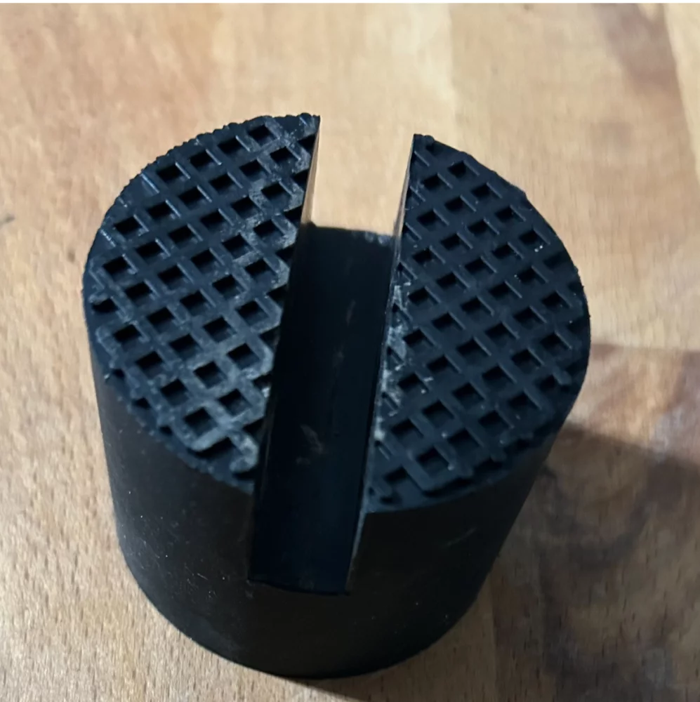

Wenn man nun einen Rangierwagenheber hat, kann man den dann ohne Schaden mit einem geschlitzten Gummistopfen am Falz benutzen, so dass das Gewicht vor/hinter dem Falz aufliegt?
Bei nur einem Anhebepunkt(keine Hebebühne) könnte ich mir vorstellen dass es an der Achsbefestigung zu instabil/kibbelig ist.
Gummistopfen ohne Schlitz hat bei meinem früheren Auto den Falz nicht wirklich verschont, und es hat dort dann gerostet.
Was soll es denn da kippeliger sein? Ohne die Verstärkungen die sich @Spring-zula*161123 gemacht hat, würde ich nicht an die Falze gehen.
Ich habe ihn mit einem Schlitz-Stopfen angehoben.
Der Hart Gummi Stopfen passt nicht wirklich 100% weder auf die Wagenheber Aufnahme noch auf der Falz da der Schlitz zu breit.
Dadurch kann sich der Falz verbiegen, kippelig ist der Spring nicht, trotz nur einem Anhebepunkt.
Der Stopfen ist auch relativ schnell kaputt gegangen.
Bei Gelegenheit füge ich hier auch noch ein Paar Bilder hinzu.
Also diese HartgummiKnubbel mit Schlitz gibt’s (Schande über mich - aber ich wollte meinen Gummihammer nicht zersägen) bei Ali für 3,50€.
Wichtig ist halt, das der Schlitz etwas tiefer ist als die Falzlänge.
Dann klappt das mit Rangierwagenheber eigentlich gut.

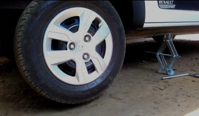

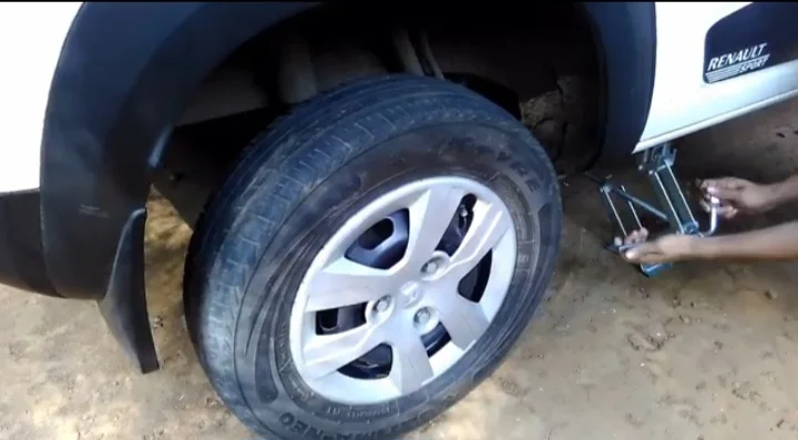

Wagenheber mit Bordwerkzeug ...

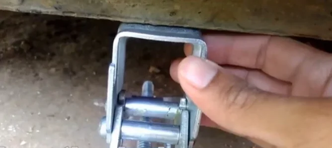

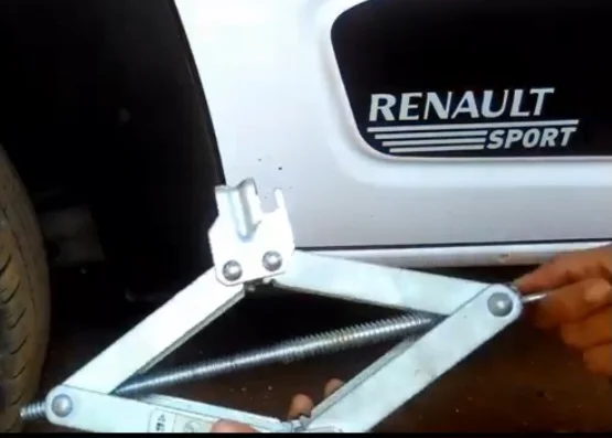

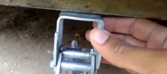

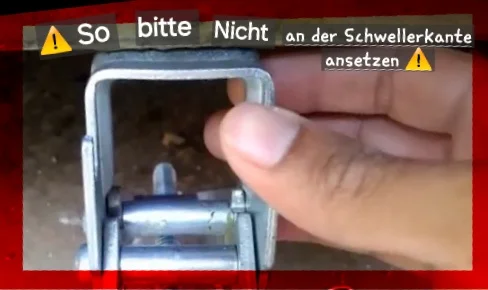

gefahrlos ohne Schäden benutzen möglich, ausgeführt mit Falz- Aufnahme Ausgestaltung am Hebewerkzeug (=Scherenwagenheber)...
bereits in Thread #8 Video wird gezeigt, wie es NICHT zu verwenden ist...siehe Bilder...
Also genau so NICHT nachmachen !
🏹...letztes Bild zeigt bereits den unter Last verbogenen Schwellerfalz...⚠️⚠️⚠️
