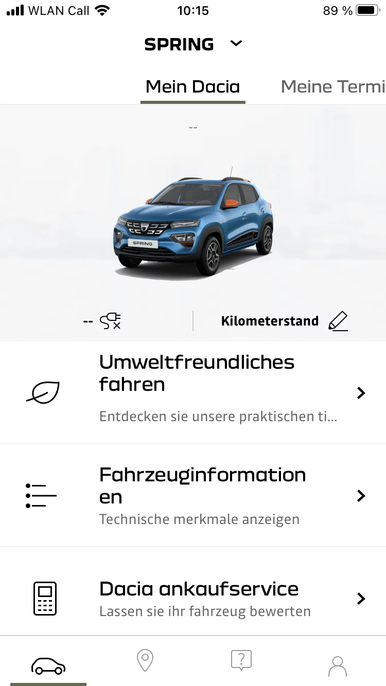

Wie kommt man an die freigeschalteten Funktionen? Erscheinen die dort, wo jetzt noch der Stecker mit dem x zu sehen ist?

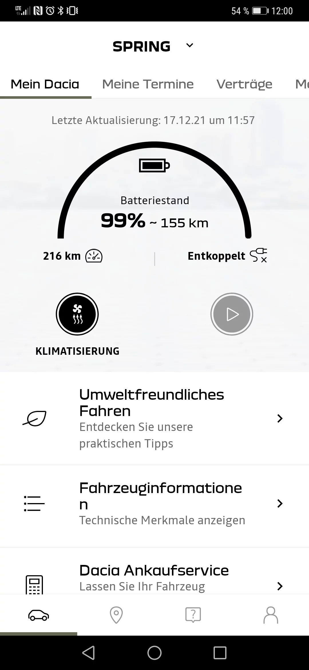

Die gebotenen Funktionen sind recht überschaubar. Ladezustand und Vorklimatisierung. Wobei die Klimatisierung noch nicht funktioniert. Meldung: Es ist ein Fehler aufgetreten....
Immerhin kann ich den Ladezustand sehen ohne im Auto zu sitzen.

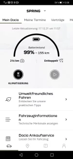

So, Klimatisierung hat jetzt beim 5.Versuch funktioniert.
Hat mich laut Anzeige 1%Kapazität und 5km gekostet
