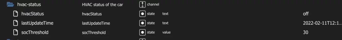

Liegt wohl daran, dass der SoC Threshold bei 30 liegt.
Habe ich aus meinem iobroker, der die Werte über den Dacia Server holt.
