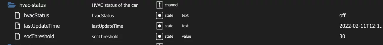

Auch mit Fahrertür auf, Radio aus und reichlich Wartezeit immer noch der gleiche nichtssagende Hinweis "technischer Fehler". Danke für die Vorschläge, bin gespannt, was der DACIA-Support noch sinnvolles vorschlagen wird...
Liegt wohl daran, dass der SoC Threshold bei 30 liegt.
Habe ich aus meinem iobroker, der die Werte über den Dacia Server holt.
Das ist ja spannend! Heißt also, dass die gar kein Update der App bräuchten, um den Schwellwert zu ändern, sondern nur einen anderen Wert beim Übertragen von Batterieladung&Standort vom Dacia-Server an die App mitschicken müssten, oder?
Dann waren also APP-Update und Änderung von 40% auf 30% unabhängig voneinander, nur „zufällig“ zur gleichen Zeit!
Genau so klingt das für mich.
