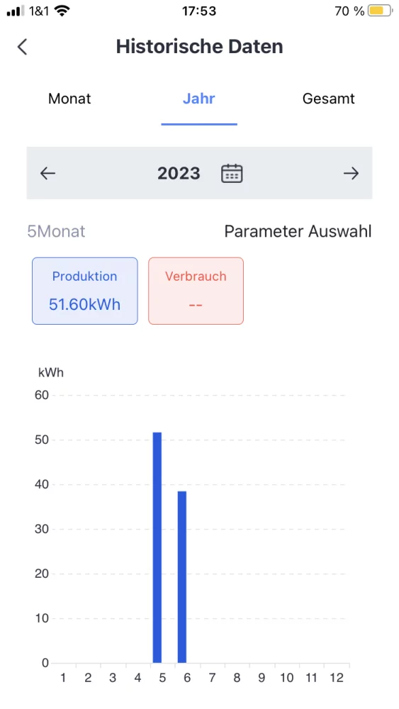

Heute Morgen hab ich mal die Module sauber gemacht.
Waren schon recht dreckig, Sand und Pollen.
Gefühlt würde ich sagen, dass es sich gelohnt hat. 50-100W Unterschied sind beim BKW ja schon einiges.

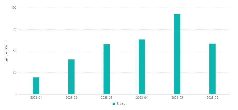

Hier mal meine Ausbeute
Bei nicht so guter Lage auf meiner Garage.
Süd Ausrichtung 30° leider ist die Garage etwas zurück gesetzt und so nicht so lange besonnt.

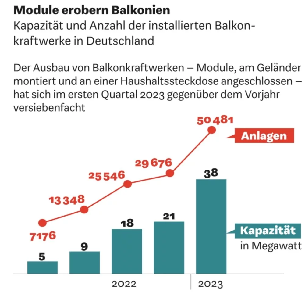

So muss das weitergehen! Weil schnell umzusetzen, ohne Genehmigungsverfahren und andere Zeitverzögerungen, und trotzdem in Summe relevant!
Spring‘21
33kW
26,8kWh
0530?
Seh ich nicht ganz so. Im Sommer vielleicht top, dafür müssen andere gedrosselt werden.
Weil:
- mit dem Nutzen eigener (Balkon-)Kraftwerke in der Regel auch ein bewusstes Nutzungsverhalten einhergeht (Strom wird dann bevorzugt bei Sonnenschein genutzt und wenn die Waschmaschine läuft, kommt 1/4 vom BKW und 3/4 von ansonsten nicht ausgelasteteten PV-Großanlagen)
- Strom idealerweise direkt am Erzeugungsort verbraucht wird (geringere Leitungsverluste + geringere Belastung der Stromnetze)
- erst mit einem Überangebot von Strom die Grundlage und Attraktivität geschaffen wird, diesen in Akkus, Wärmespeichern, Wasserstoff, eFuel usw. zu speichern
Was bringt es im Winter? Leider verstehen das sehr vile nicht
Was bringt eine Heizung im Sommerhalbjahr...?
Wenig ... trotzdem sind die im Winter attraktiv genug, um sie zu installieren.
