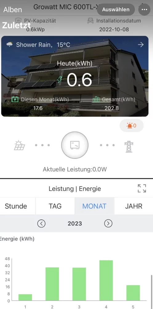

Und daher, meine Anlage hat jetzt 202,8 Kwh eingebracht und die meiner Mutter 278,6.
Da bei uns die Zähler noch frei und legitim zurück drehen, haben wir jedes kWh selbst verbraucht. 😁
Wir nutzen übrigens den Growatt MIC600 TL-X mit der ShinePhone-App.

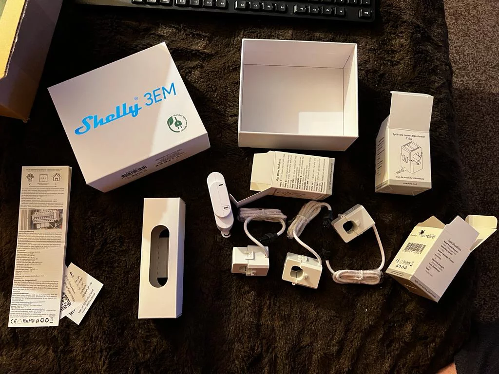

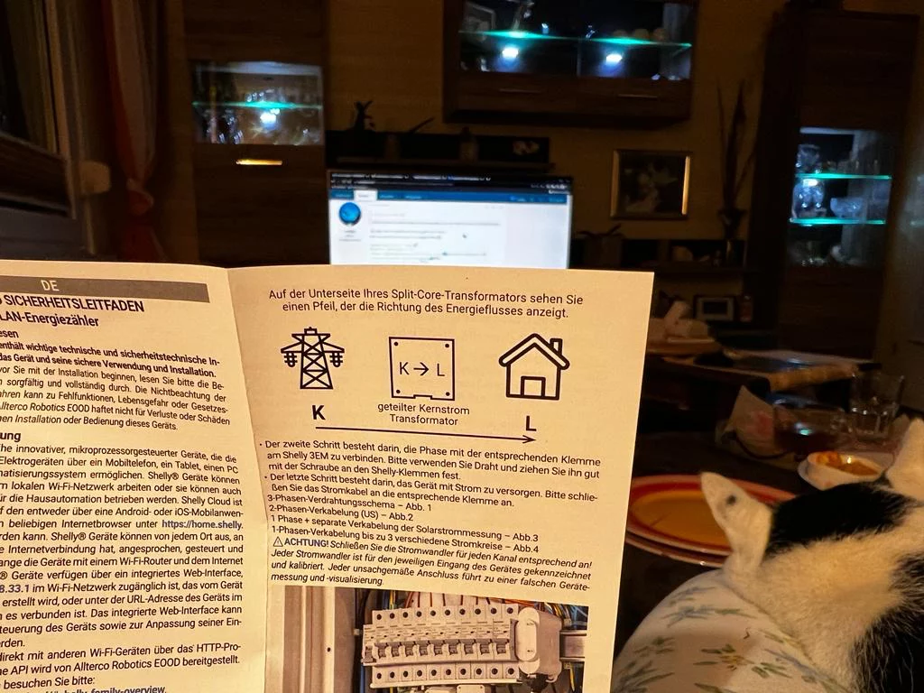

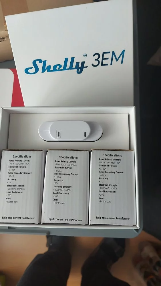

Achte auf den korrekten Einbau der Stromwandler, ist in der Anleitung etwas blöd beschrieben.

Wie war das, der Pfeil zeigt Richtung Netz, oder?
DACIA Spring
45PS/33kW
26,8 kWh
Die haben wohl die Anleitung überarbeitet, bei mir war damals eine sehr minimalistische Anleitung dabei. Da musste man sich das meiste selber zusammenreimen.
Oder auf vorhandenes Wissen zurückgreifen. :whistle:
