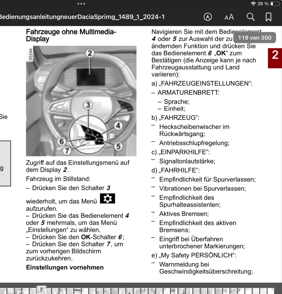

Auf den Seiten 119/120 der Bedienungsanleitung für den Spring 2 steht zu deinen Fragen einiges. Schon probiert?

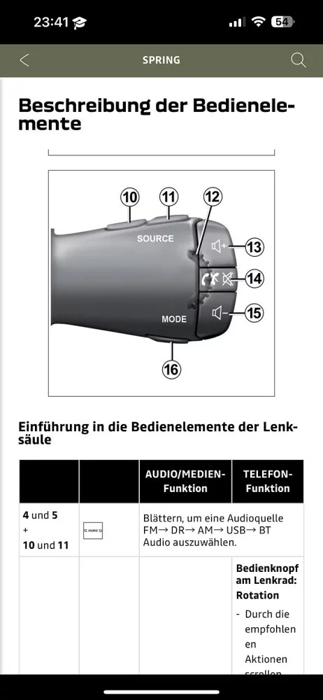

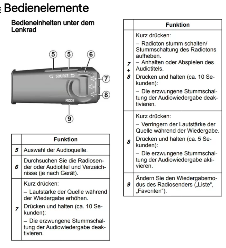

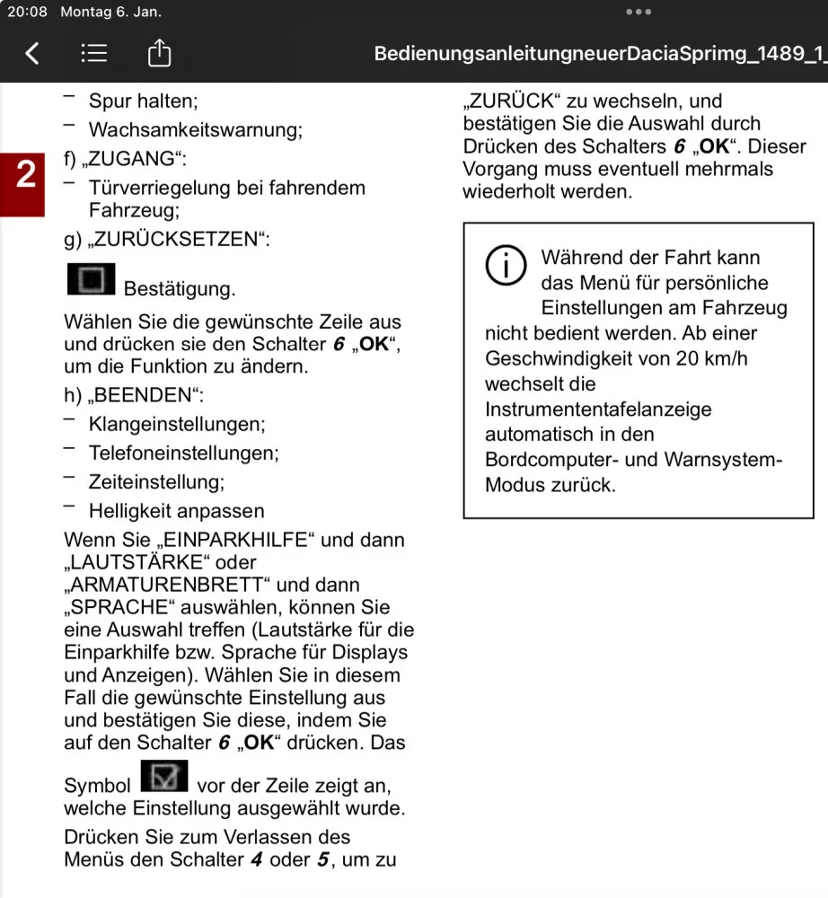

Da steht, wie man diese Einstellungen im Spring 2 vornehmen kann. Die Fahrer des Spring 2 haben ja die Bedienungsanleitung (ich teile aber gerne eine Kopie):
Der von einigen so sehr vermisste Hebel für Audio--ich fasse es nicht. Dacia kann also---wenn sie wollen. Warum wollen sie meist nicht?
