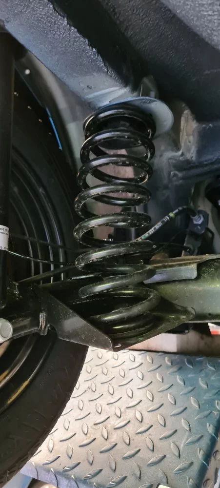

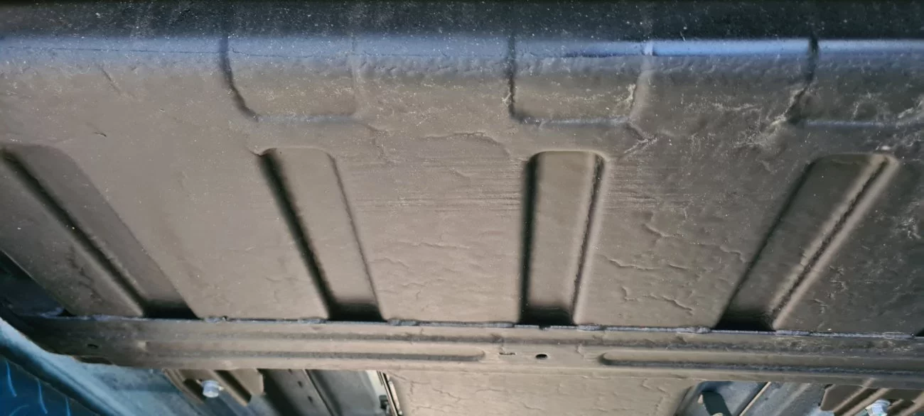

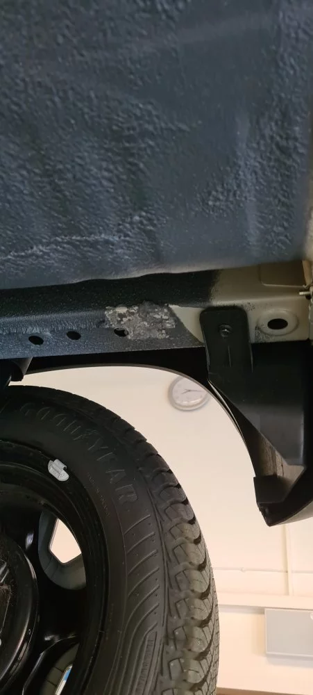

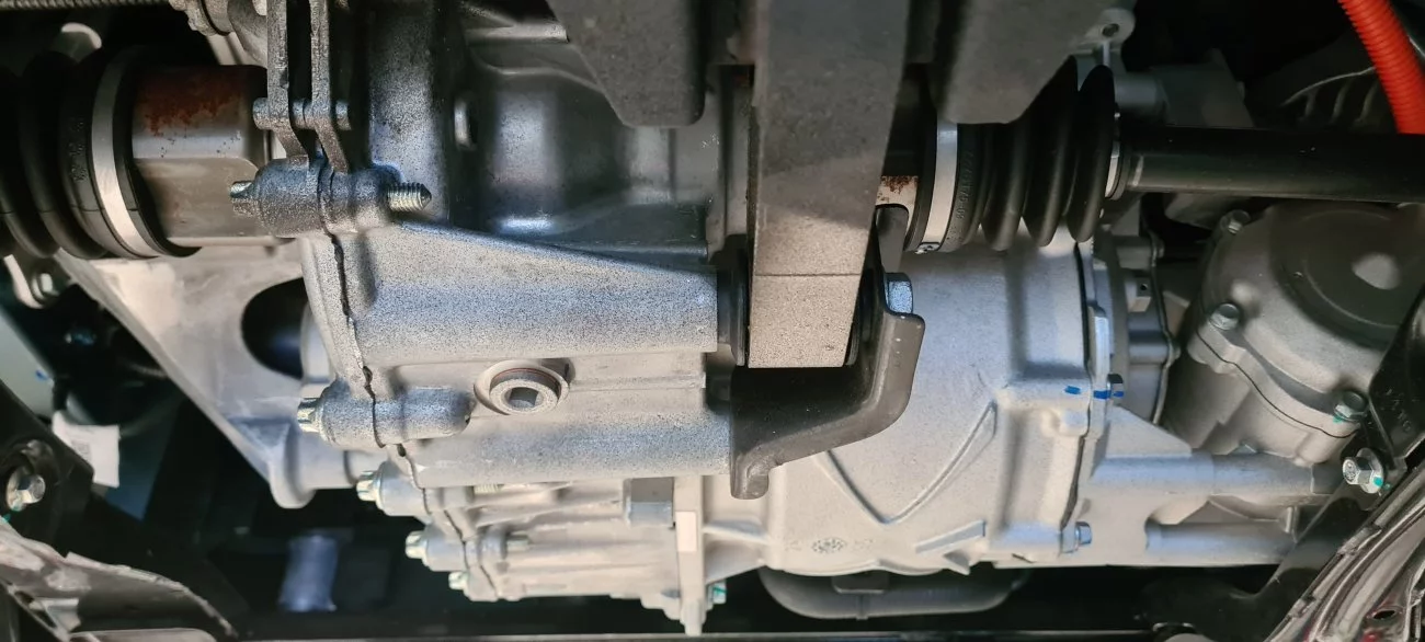

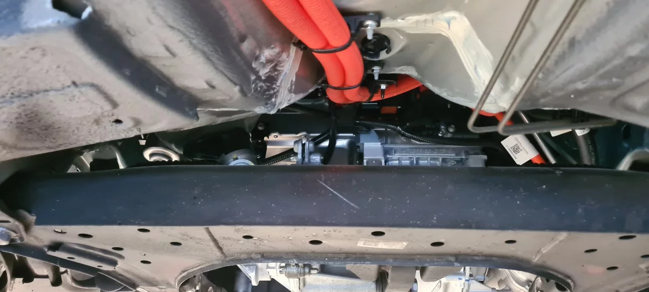

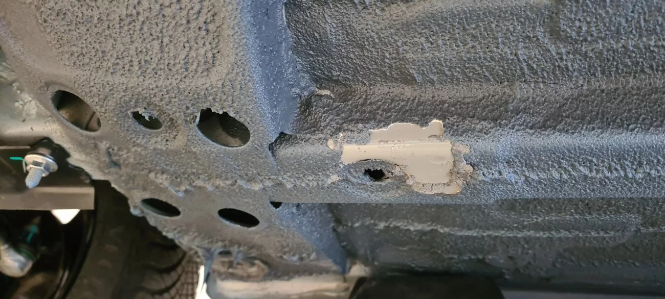

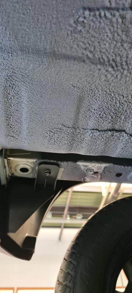

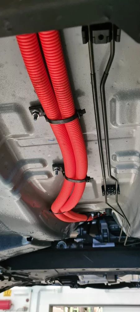

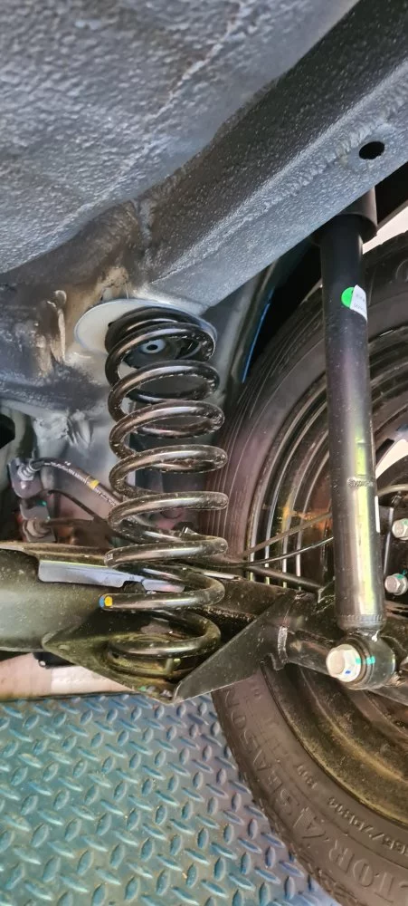

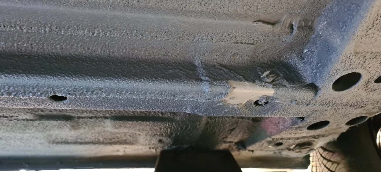

Moin, liebe Spring Fahrer. Ich hatte meinen letzte Woche auf der Bühne und habe eine kpl. Hohlraumversiegelung durchgeführt. Dabei habe ich natürlich auch den Unterboden gleich mit Unterbodenschutzwachs behandelt. Hier ein paar Fotos vor der Behandlung vom Unterboden
