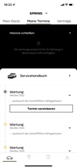

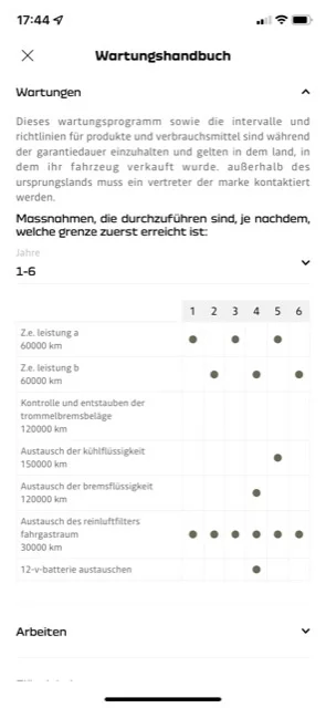

Ergänzend, weil ich den Händler nach dem Wartungsintervall gefragt hatte: nach einem Jahr oder nach 30.000km - je nachdem, was vorher eintritt. Und wenn ich das richtig verstanden habe (aber wir waren so geil auf das "Endlich vom Hof fahren", daher können Details verloren gegangen sein), meinte er, dass nach (glaube ich) 30.000km die Bordbatterie prophylaktisch ausgetauscht wird.
Ich kann mir auch vorstellen, dass das hauptsächlich so ein Ding ist, wie: die Werkstätten brauchen Brot zum Überleben - aber nun gut, sicher ist es was anderes, wenn die Bord-Batterie konstant per Lichtmaschine geladen wird oder beim Aufladen der Hauptbatterie. Auf der anderen Seite wird sie halt doch regelmäßig geladen und ist sicherlich (je nach "Ladetechnik") auch immer mit geladen, weil ja nicht so viel reinpasst wie in den Antriebsakku.
