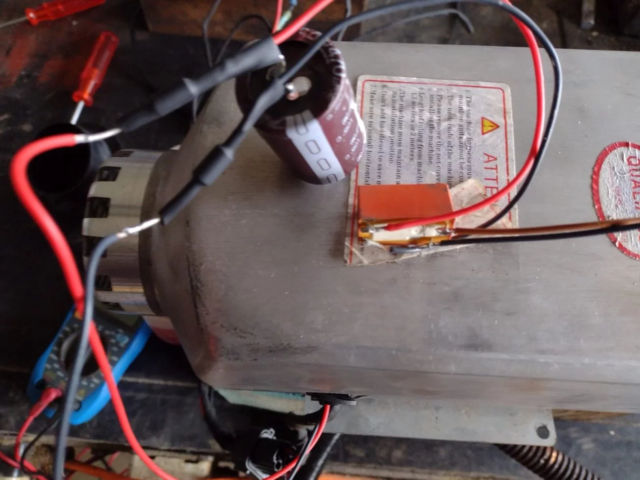

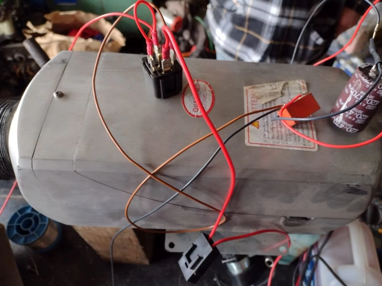

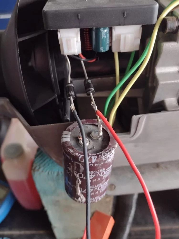

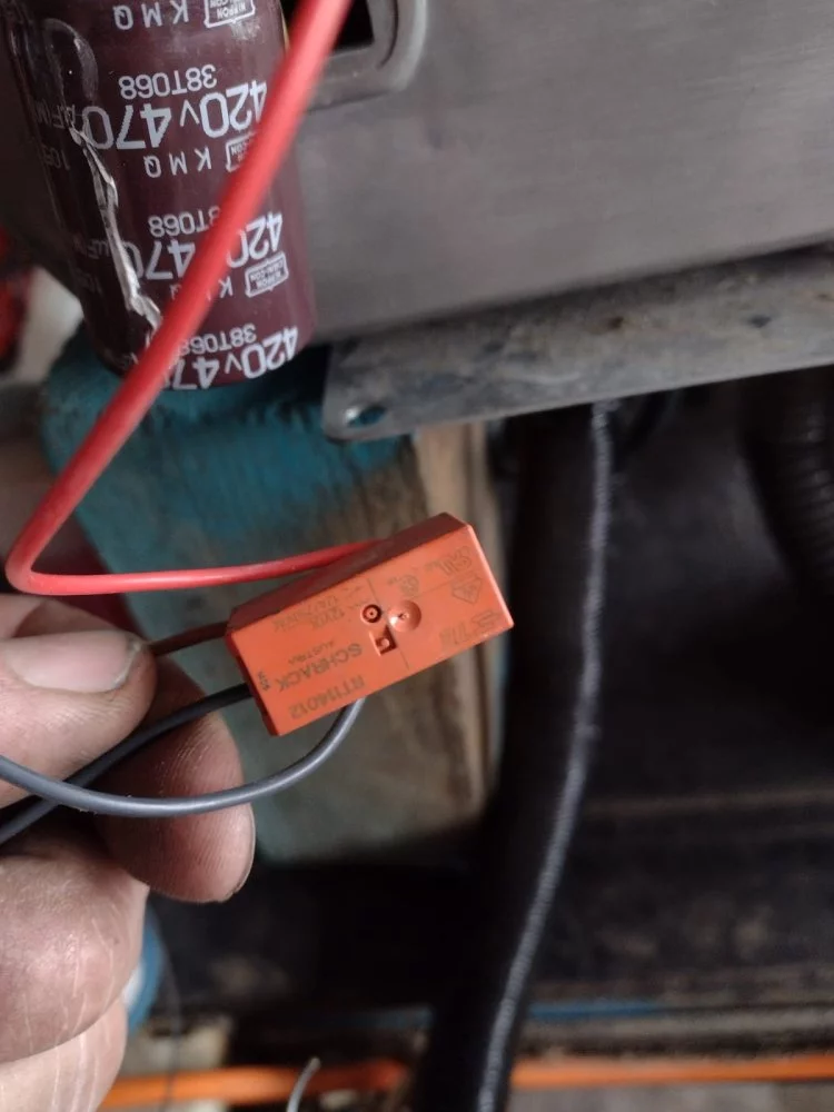

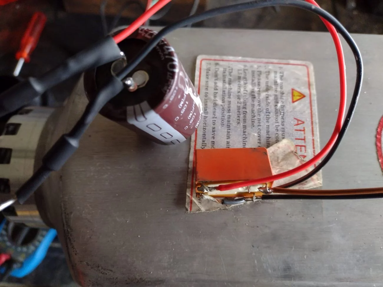

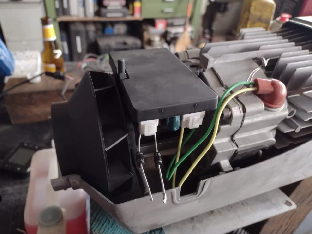

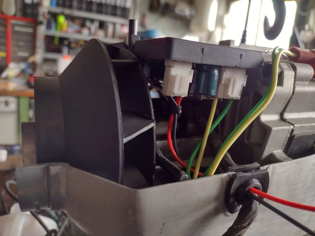

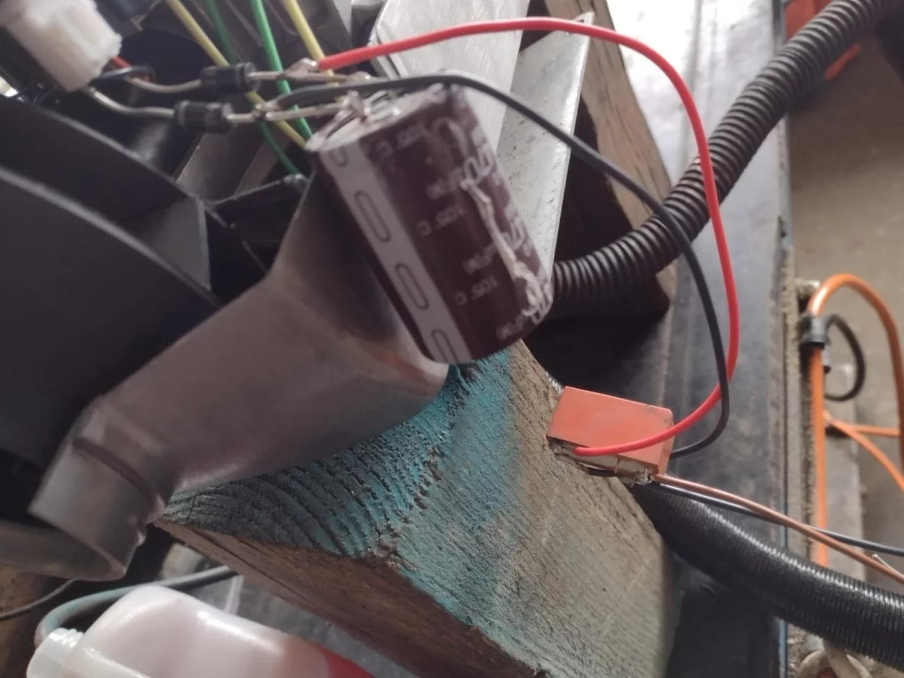

Ich hab fa mal Rum experimentiert mit meinem andern Chinaböller. Also der Lüfter Wird mit einer PWM angesteuert, zwei dioden dran und ein 470uf Kondensator (ich hatte nur den ausm alten Netzteil) dan ein kleimes Relais, an den Kondensator, Noch ein grösseres Relais, welches den Strom der anlage mittmacht und nun bleibt die heizung an solange sie soll, nach dem ausschalten des Lüfters wird die Spannungsversorgung getrennt. ich such noch das Relais von Damals um die Heizung einzuschalten. Warscheinlich aber wäre ein Microcontrole auch ganz gut. Ich bleib Dran
