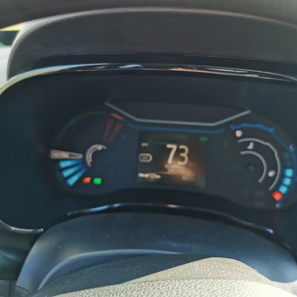

Ich habe da eine Frage zum Econometer.
Mir ist aufgefallen, das die Anzeige im Charger mit 3 Balken stehen bleibt und nur bei Vollgas kurz den Bereich wechselt. Bei Neustart zeigt die Anzeige wieder den Verbrauch an also wechselt hin und her.
Hat einer von euch auch dieses Problem oder ist das normal?
Gruß Michael
In letzter Zeit gab es Meldungen über "eingefrorene" Econometer im blauen Reku-Bereich - möglicherweise ausgelöst durch hohe Temperaturen. Habe auf die schnelle kein Bild gefunden. Repariert sich von selbst früher od. später....Meinst Du das? Oder was ganz anderes?
Hallo, meiner wurde gestern zugelassen, am 07.01.22 bestellt. Ist schon das neuere Modell mit runtergesetztem Kofferraumschloss. Das mit dem ecometer hatte ich gestern auch. Sonst alles gut, habe vom Autohaus nochmal zusaetzlich Unterboden und Hohlraumschutz machen lassen...
Hallo, hatte heute auch diese Störung, aber die Aussen Temperatur war im mäßigen Bereich, die Tage davor waren es 10 Grad mehr und alles okay.
Gruß Ronman
Gruß Ronman

Ich hab mein Auto seit Mittwoch und gefühlt bei jeder vierten Fahrt tritt das Problem auch bei mir auf.
Ich hab peinlich drauf geachtet, nicht Bremse und Strompedal gleichzeitig zu treten, und an zu hoher Temperatur liegt es zur Zeit sicherlich auch nicht
So oft wie das bei ganz "Neuen" auftritt hört sich das für mich an wie ein Softwarefehler in einer neuen Software Version.

Habe eine gute Nachricht aber auch eine möglicherweise schlechte. Die Gute ist: mein alter 6.12.21 er' hat es noch kein einziges Mal gebracht, ja ich weiß das hilft aber keinem :)
Die Schlechte: mind. ein 21'er hat es es auch schon gemacht....also könnte die "Softwareversion" nicht Schuld daran sein. ABER: achtet bitte darauf ob die Klimaanlage normal funktioniert während die blauen Balken eingefroren sind....kein Scherz! Achtet bitte darauf, weil einige vermuten das es einen Zusammenhang gibt.
... ABER: achtet bitte darauf ob die Klimaanlage normal funktioniert während die blauen Balken eingefroren sind....kein Scherz! Achtet bitte darauf, weil einige vermuten das es einen Zusammenhang gibt.
Wir hatten das Problem der 3 Balken vor ca. 1 Woche auch. Die Klimaanlage funktionierte da auch nicht.
Da wir zufällig in der Nähe des AH waren haben wir das AH auch gleich angesteuert. Auto ausgemacht, und einen MA des AH gesucht und um Hilfe gebeten. Der MA setzt sich rein, startet das Auto (OK) fährt los und die Displayanzeige funktionierte wieder wie gewohnt, die Klimaanlage auch, so als wäre nie etwas gewesen.
Aussage des MA ... Ist bei E-Autos vlt. wie mit Computern, manchmal stürzen sie ab und dann muss man den Stecker ziehen und neu hochfahren. Okay, nicht befriedigend aber bisher funktioniert alles wieder.
Ja, ich hab jetzt gestern das Auto erst gestartet, nachdem ich sicher gegangen war, dass die Klimaanlage aus war etc... Und dann erst nach ein paar Metern Fahrt wieder an gemacht.
Gestern war alles okay und der Fehler trat nicht auf. 🤷🏼‍♀️ Ist ja fast wie bei meinem alten Lupo, der hatte aber 20 Jahre auf dem Buckel. Da musste man auch wissen, was er mochte und was nicht 😅
Ich werd mich da jetzt diese Woche durch testen, was und wie der Fehler Auftritt.
