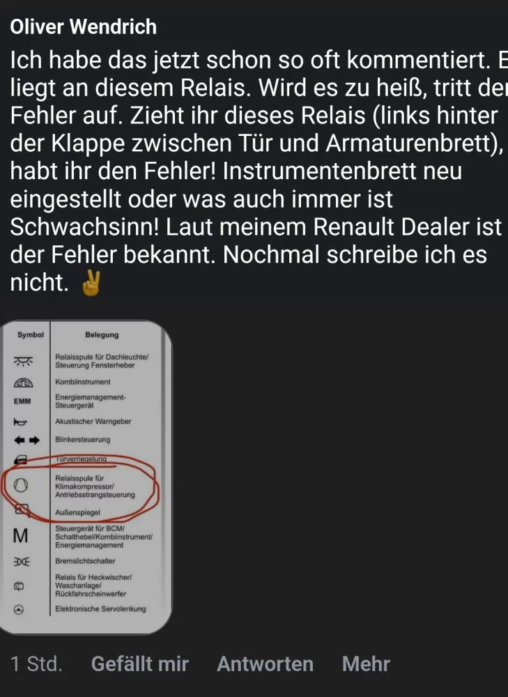

Habe hier vor kurzem etwas auf Facebook zu gelesen - ob es stimmt - keine Ahnung:
Als Laie folgende Frage zum Relais / zum Vorgang ...
Man soll ja das Relais ziehen welches zu heiß ist.
Was mach ich dann? Relais abkühlen lassen und wieder rein damit und der Fehler tritt dann doch sicher immer mal wieder auf?
Oder ... Soll man das Relais ersetzen, sinnvoller Weise durch eines was nicht mehr heiß wird, wenn es denn so eines gibt?
Ansonsten finde ich es schon mal gut zu wissen was Ursache des Fehlers ist (sofern es denn stimmt).
