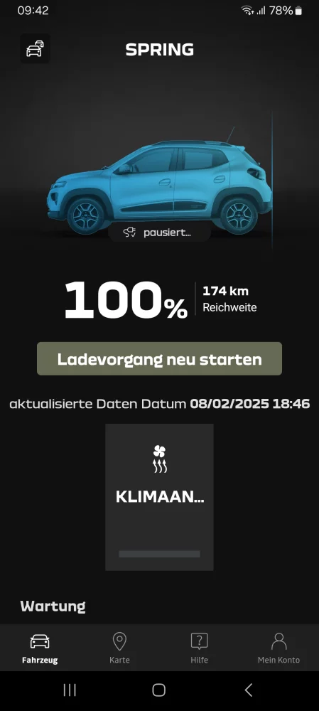

Lt. Auskunft gibt es für 1 Mangel der beseitigt wird, eine Reparaturpauschale vom Hersteller. Diese wurde "verbraucht". Und genau deshalb will keine andere Renault-Werkstatt etwas an meinem Spring machen.
Einige haben mich hier schon "freundlich darauf hingewiesen", dass ich ja selbst Schuld sei, wenn ich zu Renault-König fahre weil es genügend andere, fähige Werkstätten gäbe. Das sehe ich ja hier auch im Forum, aber Renault-König ist nun mal als Verkäufer mein Vertragspartner der für die Gewährleistungssache einziger Ansprechpartner ist. Nach Rechtsprechung haftet nur der Händler für den Verkauf eines "mangelfreien Kaufgegenstands" und nicht der Hersteller. Daher hält sich Renault-Deutschland auch schön zurück, auch wenn der Name der Marke darunter leidet. Jetzt werben sie für DACIA sogar mit einer 7-Jahres-Garantie. Wenn nicht mal Gewährleistungsreparaturen durchgeführt werden, kann sich jeder künftige Kunde ausrechnen, welchen Wert eine solche Garantiezusage hat, zumal eine Garantie immer eine freiwillige Sache ist an die der Händler nicht gesetzlich gebunden ist.
Aber das ist jetzt auch kein Thema mehr nachdem das Auto seit November 24 nur noch herumsteht weil er inzwischen auch nur noch sporadisch - je nach Lust und Laune - Strom tankt. Am 25.07.25 ist endlich Gerichtstermin, wo man hoffentlich eine Entscheidung trifft, ob ich weiterhin mit dem mangelbehafteten Spring weiterhin leben muss oder ob der Verkauf rückgängig gemacht wird.
