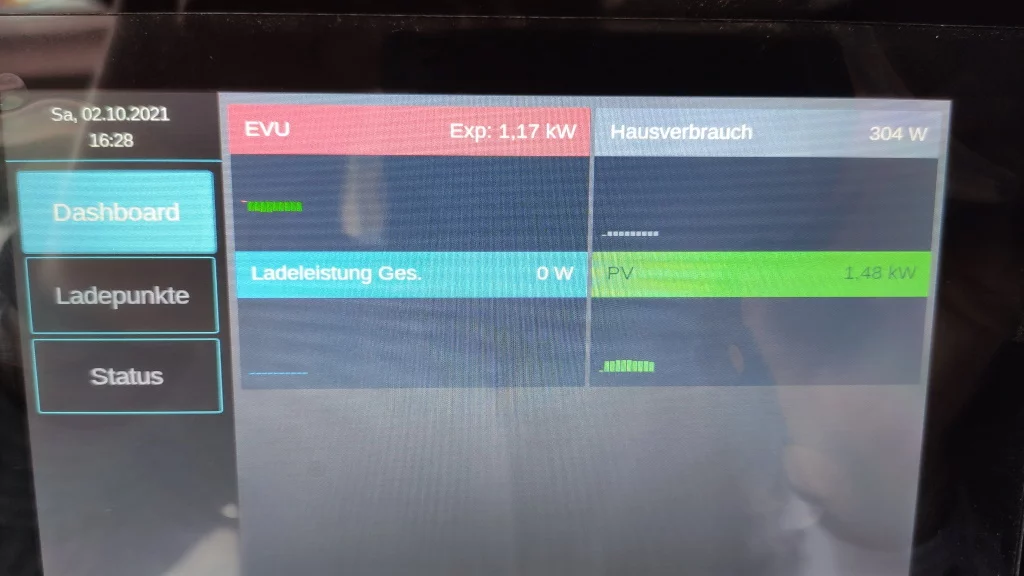

Bei uns wurde eine PV Anlage mit 9,62kWp Leistung auf dem Haus/Carport verbaut. Wechselrichter ist ein KOSTAL Plenticore Plus inkl. einem Smart Energy Meter ebenfalls von KOSTAL und als WallBox die "openWB series2 standard+".
Damit kann ich dann (sofern der Spring mal da ist....) auch so etwas wie oben angedeutet, einstellen.
Auf dem Display von der openWB sieht das dann z.B. so aus. War schon spät und bei uns bewölkt. Da hat die PV Anlage nur noch 1,48 kW geleistet. Hausverbrauch lag da gerade bei 304 W und die Abgabe an das Netz lag bei 1,17 kW. Ladeleistung 0 W.... da der Spring ja noch nicht da ist :-( Für die Ladung kann man alles mögliche einstellen. Z.B. nur mit der PV Leistung bzw. der EVU Leistung zu laden. Damit kenne ich mich aber noch nicht aus.
Gruß Marc

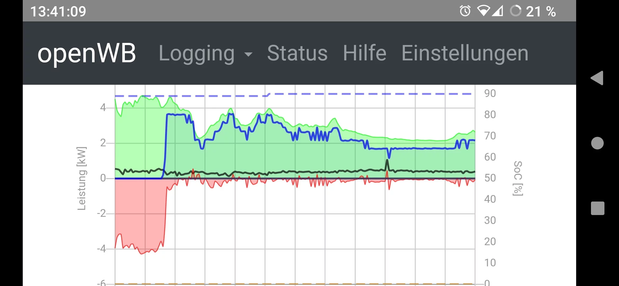

Habe beim Vater id3 mit PV 9.9kwp mit Ost West Ausrichtung
Eine go-e mit open WB standalone gesetzt
Das klappt prima
Der id3 hat einen 3phasen Lader mit 11kw (3 Phasen )
Deswegen habe ich dort go-e genommen
Die 11 kW open WB (original box ) ist förderfahig und ist nur Software gedrosselt auf 11kw ist eigentlich von der Hardware her eine 22kw box
Das bedeutet offene Software drauf und du kannst den spring mit 32a einpasig laden

Oben WB
Grün PV
Schwarz Haus Verbrauch
Rot Einspeisung /Netz Verbrauch
Blau ladeleistung
9.9 kwp PV Ost /West
Ladeeinstellung
1phasig 6a-16a
Die blau Kurve wird von open WB gesteuert
