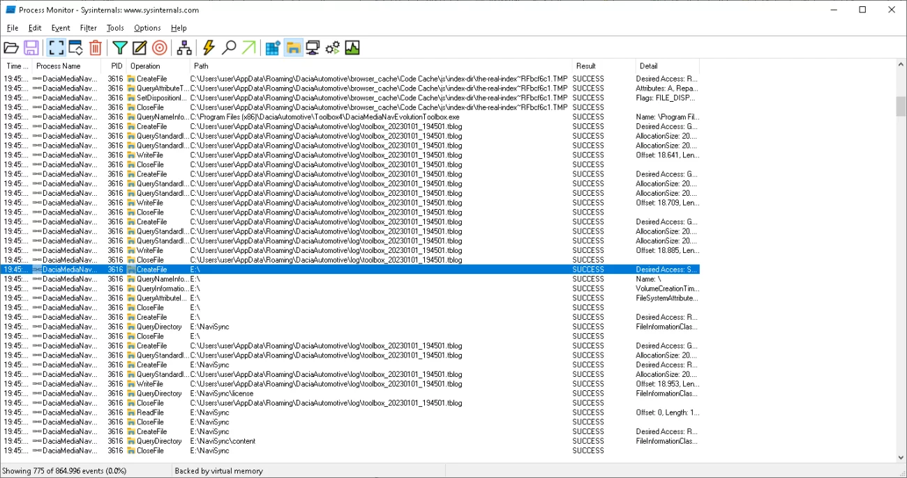

Es gibt keine Probleme mit den USB Sticks. Das ist alles Blödsinn.
Es geht dann munter weiter mit den *.lyc Dateien und unter C:\Users\user\AppData\Roaming\DaciaAutomotive\tmp\fingerprints werden auch Daten angelegt.
Man kann also ganz klar sehen, dass die Software den Stick findet und ausliest. In der Logdatei (toolbox_xxxxxxxx_xxxxxx.tblog) steht sehr wahrscheinlich die eigentliche Fehlerursache drin aber die Datei ist verschlüsselt.
Meine Vermutung: die Software auf dem Media Nav ist zu neu und noch nicht von NNG in der blöden Toolbox-Software freigegeben.
Schade, dass Dacia den Müll von NNG verwendet. iGo war schon immer schlimm und wird immer schlimm bleiben. Es wird schon Gründe geben, warum in neueren Dacia-Fahrzeugen jetzt was anderes im Einsatz ist.
Verschlüsselte Logdateien... auf so eine Idee muss man erst einmal kommen. Aber im Programmordner ist auch fast der komplette Google Chrome-Browser (Electron) drin.
